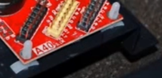

g_f Δημοσ. 29 Σεπτεμβρίου 2020 Δημοσ. 29 Σεπτεμβρίου 2020 Καλησπέρα. Ξέρει κανείς πως λέγονται αυτά τα λευκά κλιπάκια που φαίνονται στις φωτό?
panostom Δημοσ. 29 Σεπτεμβρίου 2020 Δημοσ. 29 Σεπτεμβρίου 2020 1 λεπτό πριν, didaskalop είπε Καλησπέρα. Ξέρει κανείς πως λέγονται αυτά τα λευκά κλιπάκια που φαίνονται στις φωτό? μα ειναι γνωστη η περιγραφη. Τσουτσουνακια λεγονται

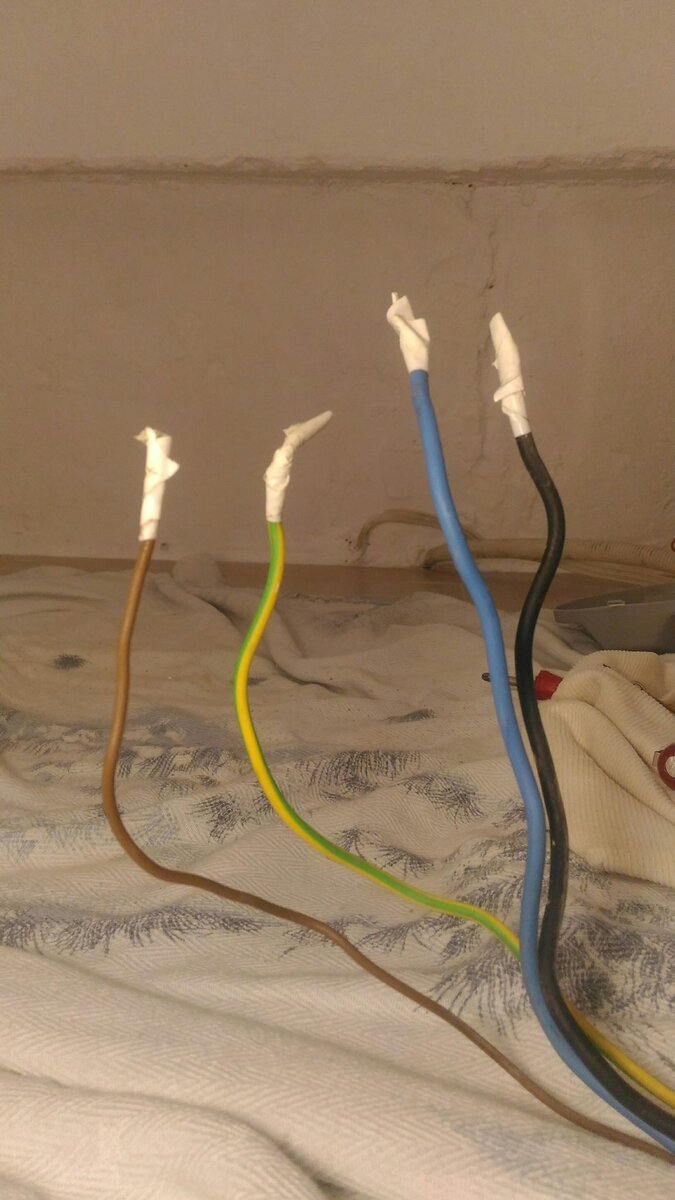

robert8891 Δημοσ. 29 Σεπτεμβρίου 2020 Δημοσ. 29 Σεπτεμβρίου 2020 (επεξεργασμένο) Καλησπέρα σε όλους. Θέλω να συνδέσω τον ηλεκτρικό θερμοσίφωνα στο ρεύμα, έχω φάει ένα σκαλωμα, έχω 4 καλώδια στην έξοδο το μαύρο, που προφανώς είναι η φάση, το μπλε που προφανώς είναι το ουδέτερο και της γείωσης το κιτρινοπρασινο, τέλος υπάρχει και ένα καλώδιο καφέ χρώματος το οποίο δεν καταλαβαίνω σε τι εξυπηρετεί και είναι και πιο λεπτό σε σε σχέση με τα άλλα... θα πρέπει απλώς να το μονωσω ή κάτι άλλο? Επεξ/σία 29 Σεπτεμβρίου 2020 από robert8891
paylidis Δημοσ. 29 Σεπτεμβρίου 2020 Δημοσ. 29 Σεπτεμβρίου 2020 Η φαση μπορει να ειναι είτε μαυρο ειτε καφε είτε κοκκινο, δε καταλαβαινω το λόγο βεβαια που περασαν αυτο το καλωδιο. Κατεχεις να κανεις δοκιμη με δοκιμαστικο κατσαβιδι να δεις που ερχεται ρευμα; Οι διατομές είναι ίδιες (μηπως καποιο λειτουργει σαν σήμα πχ ή εντολή);
bobptz Δημοσ. 29 Σεπτεμβρίου 2020 Δημοσ. 29 Σεπτεμβρίου 2020 58 λεπτά πριν, didaskalop είπε Καλησπέρα. Ξέρει κανείς πως λέγονται αυτά τα λευκά κλιπάκια που φαίνονται στις φωτό? Motherboard Standoff Support Spacer https://www.bestbyte.net/atx-motherboard-standoff-support-spacer-threaded-6-32.html 1
g_f Δημοσ. 29 Σεπτεμβρίου 2020 Δημοσ. 29 Σεπτεμβρίου 2020 17 minutes ago, bobptz said: Motherboard Standoff Support Spacer https://www.bestbyte.net/atx-motherboard-standoff-support-spacer-threaded-6-32.html Χίλια ευχαριστώ. Μήπως ξέρουμε και στα ελληνικά πως τα αναζητάω?
paylidis Δημοσ. 29 Σεπτεμβρίου 2020 Δημοσ. 29 Σεπτεμβρίου 2020 14 λεπτά πριν, didaskalop είπε Χίλια ευχαριστώ. Μήπως ξέρουμε και στα ελληνικά πως τα αναζητάω? πλαστικοι αποστατες;
