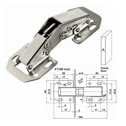

Gexadas Δημοσ. 22 Σεπτεμβρίου 2020 Δημοσ. 22 Σεπτεμβρίου 2020 Στις 20/9/2020 στις 7:46 ΜΜ, PC_MAGAS είπε Η ντουλάπα μου έχει ενσωματωμένη βιβλιοθήκη και θέλω να το μετατρέψω σε ένα έχτρα ντουλάπι απλά βάζοντας 2 ξύλα για πόρτες. Όμως πως να ανοίξω της τρύπες για να μπουν οι μςεντεσέδες ντουλάπας στην πόρτα; Υπάρχει και μεντεσές ντουλαπιού εξωτερικός που δεν χρειάζεται τρύπημα 3
