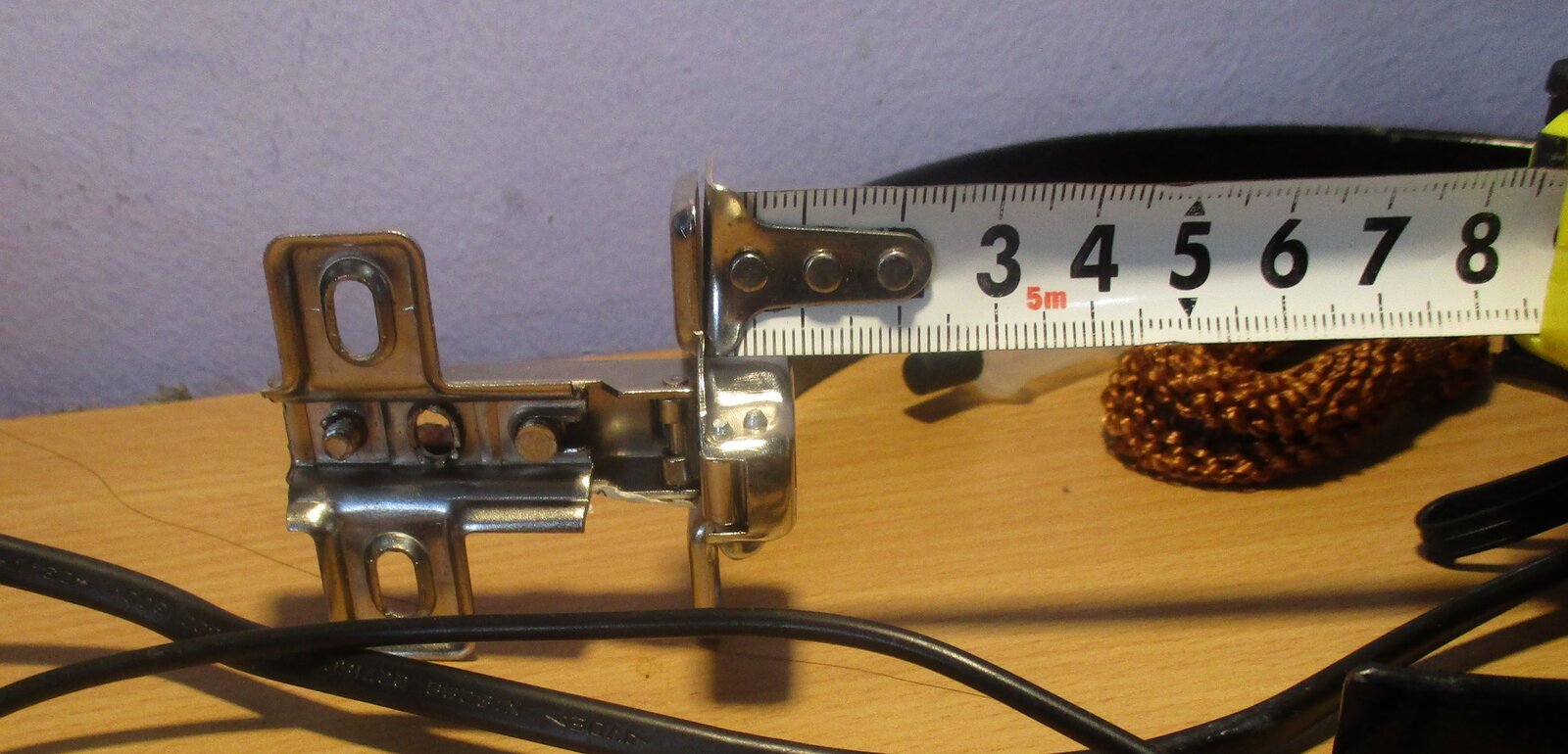

papoys1 Δημοσ. 21 Σεπτεμβρίου 2020 Δημοσ. 21 Σεπτεμβρίου 2020 (επεξεργασμένο) 50 λεπτά πριν, DrLo είπε Το θέμα είναι ότι το απαιτούμενο βάθος της τρύπας για να μπει ο μεντεσές πρέπει να είναι ~13mm και αλλά 3-4 η μυτη, σε 18 θέλει προσοχή και είναι ο οριακό αν το κάνει και με τρυπάνι χεριού δεν είναι δύσκολο να σου φύγει Υπάρχουν ίσως και πιο "ασφαλή" με μικρότερη μύτη (ή και καθόλου ; ) που είναι πιο ασφαλή να μπαίνουν σε κολωνάτα τρυπάνια Όπως είπα πρόσφατα έβαλα δύο πορτάκια mdf 18 χιλιοστών με 4 μεντεσεδες με το τρυπανάκι του lidl σαν αυτό που πόσταρες παραπανω ίδιο με αυτό. Επειδή μου περίσσεψαν δύο μεντεσέδες μέτρησα έναν και βλέπω ότι ναι εξωτερικά είναι 13 χιλιοστά αλλά το κομμάτι που πάει στην τρύπα είναι 9 χιλιοστά.Το τρυπάνι μαζί με τη μύτη είναι 15 χιλιοστά δεν υπάρχει πρόβλημα.Πάντως εγώ αν και αρχάριος που το έκανα για πρώτη φορά δεν είχα κανένα πρόβλημα. Ξουλουργικό εργαστήριο το κάναμε μου φαίνεται.😁😃 Επεξ/σία 21 Σεπτεμβρίου 2020 από papoys1

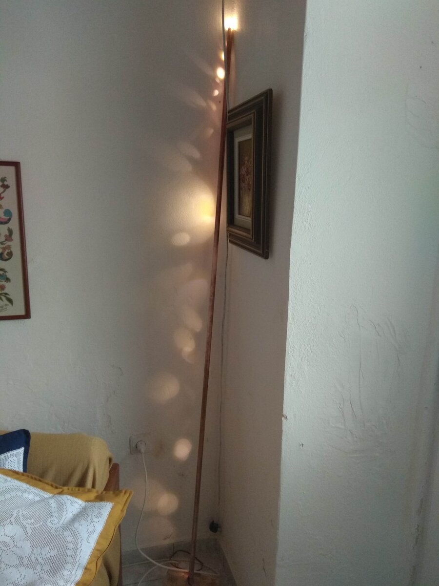

panostom Δημοσ. 21 Σεπτεμβρίου 2020 Δημοσ. 21 Σεπτεμβρίου 2020 (επεξεργασμένο) Ναι θα πάρει αυτό τη forstner μύτη. Θα πάει πάνω στη μύτη και θα μέτρηση 9 χιλιοστά σημαδεύοντας με μαρκαδόρο ή με ταινία. Σιγά σιγά θα τρυπάει μέχρι να φτάσει τη μέτρησή του, και δε θα υπάρχει κανένα πρόβλημα, ακόμα και οριακό. Σ αυτό σημασία έχει το ξύλο, αν είναι μαλακό είναι και πιο επιρρεπές σε σε ξεφτισμα και σπασίματα. ΥΓ αν το τρυπάνι έχει και το ματζαφλαρι που ρυθμίζεις το βάθος που θα σε σταματήσει, ακόμα καλύτερα Εδώ η χτεσινό απογευματινή ενασχόληση με χαλκοσωλήνα και ταινία led Επεξ/σία 21 Σεπτεμβρίου 2020 από panostom 1
