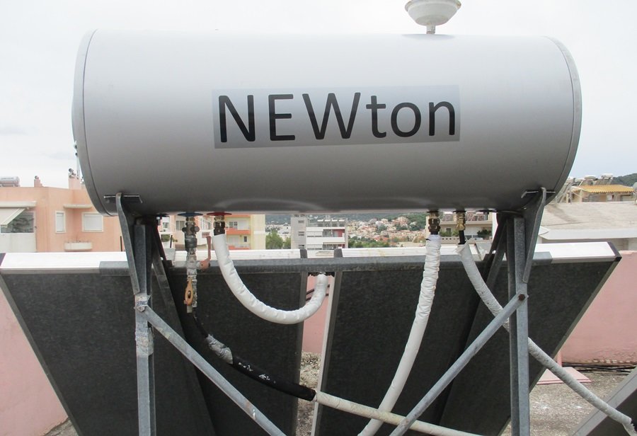

papoys1 Δημοσ. 16 Νοεμβρίου 2018 Δημοσ. 16 Νοεμβρίου 2018 8 ώρες πριν, Liverpool89 είπε Ναι τον αναψαμε ολα καλα, χτες ανεβηκα στο πατάρι να δω αν εχει πουθενά διαρροη. Δεν ειδα κατι. Θα κοιταξω και σημερα αν βρω χρονο. Πάντως πέρα από την πλακα δεν ηθελα να ασχολειθω μαζί του, τον αφησα να κάνει την δουλειά του. Ομως ελεγε για να μην κατεβαινω δωσε μου το αλφαδολαστιχο, ενα πιατο βαθυ, χαρτι κουζινας, το κοφτακι. Ηθελα να το πω μεροκαμματο θα παίξει ή τζάμπα κανω τον χαμαλι, συν οτι τον βοηθησα να τον κατεβασει ως την εξοδο της πολυκατοικίας Τελικά πόσο πήγε το πακέτο;;; Εγώ σήμερα τελείωσα με την τοποθέτηση του νέου μπόιλερ μάρκας NEWton 152 λίτρων πού πήρα από κάποιον μέσω του φόρουμ. Βέβαια το ξήλωμα του παλαιού κάποιες ψιλομετατροπές γιατί το καινούργιο δεν ήταν το ίδιο ακριβώς με το παλαιό με παίδεψαν αρκετά, δεν είμαι και κανένας μάστορας αλλά σήμερα το μεσημέρι ήταν στη θέση του.Γεμίστηκε με ειδικό αντιψυκτικό υγρό ανοίχτηκε το νερό όλα καλά.Προς το παρόν λειτουργία μόνο με ρεύμα περιμένω και τον ήλιο. Κόστος 200 το μπόιλερ με απόδειξη φυσικά,9 το αντιψυτικό και 12 ευρώ κάτι εξαρτηματάκια καινούργια και κάποια που έγιναν αλλαγή.Σύνολο 221. Και μία φωτογραφία λίγο πριν συνδέσω το ρεύμα.

haris_216 Δημοσ. 16 Νοεμβρίου 2018 Δημοσ. 16 Νοεμβρίου 2018 32 λεπτά πριν, papoys1 είπε Τελικά πόσο πήγε το πακέτο;;; Εγώ σήμερα τελείωσα με την τοποθέτηση του νέου μπόιλερ μάρκας NEWton 152 λίτρων πού πήρα από κάποιον μέσω του φόρουμ. Βέβαια το ξήλωμα του παλαιού κάποιες ψιλομετατροπές γιατί το καινούργιο δεν ήταν το ίδιο ακριβώς με το παλαιό με παίδεψαν αρκετά, δεν είμαι και κανένας μάστορας αλλά σήμερα το μεσημέρι ήταν στη θέση του.Γεμίστηκε με ειδικό αντιψυκτικό υγρό ανοίχτηκε το νερό όλα καλά.Προς το παρόν λειτουργία μόνο με ρεύμα περιμένω και τον ήλιο. Κόστος 200 το μπόιλερ με απόδειξη φυσικά,9 το αντιψυτικό και 12 ευρώ κάτι εξαρτηματάκια καινούργια και κάποια που έγιναν αλλαγή.Σύνολο 221. Και μία φωτογραφία λίγο πριν συνδέσω το ρεύμα. Η διπλή βάνα στην παροχή του κρύου τι εξυπηρετεί; Γνώμη μου είναι να μην ζορίζεις τόσο τους σωλήνες (κρύο, ζεστό) "τραβώντας" τους τόσο πολύ πλάγια με το που "φεύγουν" από τα εξαρτήματα σύνδεσης. Δεν σημαίνει ότι θα πάθουν κάτι αλλά είναι ένα στρεσάρισμα που δεν χρειάζεται.
Επισκέπτης Δημοσ. 16 Νοεμβρίου 2018 Δημοσ. 16 Νοεμβρίου 2018 (επεξεργασμένο) 3 ώρες πριν, haris_216 είπε Η διπλή βάνα στην παροχή του κρύου τι εξυπηρετεί; Δεν είναι βάνα το πάνω άλλα βαλβίδας ασφαλείας (εκτόνωσης) συν ότι ο πάππους έχει βάλει και βρύση για όταν κάνει δουλείες στη ταράτσα. Επεξ/σία 16 Νοεμβρίου 2018 από Επισκέπτης
haris_216 Δημοσ. 16 Νοεμβρίου 2018 Δημοσ. 16 Νοεμβρίου 2018 1 λεπτό πριν, DZ-Photographer είπε Δεν είναι βάνα το πάνω άλλα βαλβίδας ασφαλείας (εκτόνωσης) συν ότι ο πάππους έχει βάλει και βρύση για όταν κάνει δουλείες στη ταράτσα. Τη βαλβίδα εκτόνωσης την ΄είδα. Δεν αναφέρθηκα σε αυτή. Τελικά είναι η βρύση που λες, την οποία δεν πρόσεξα ότι ήταν βρύση και είδα μόνο τη λαβή της. Γι' αυτό και την πέρασα για 2η βάνα 1

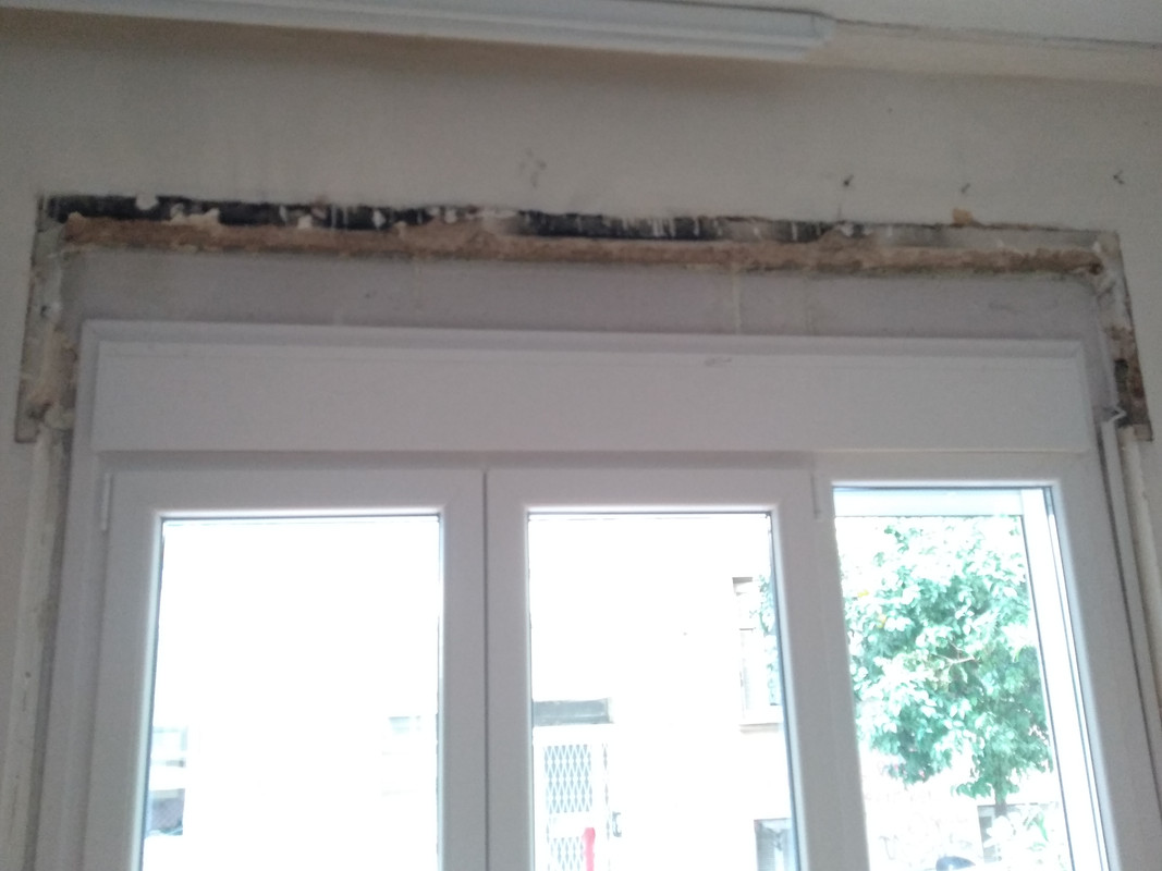

tornado Δημοσ. 17 Νοεμβρίου 2018 Δημοσ. 17 Νοεμβρίου 2018 (επεξεργασμένο) εχω δυο ερωτησεις, η πρωτη - αλλαξαμε μπαταρια νιπτηρα και η καινουρια στο ζεστο της ειναι σαν να κατουρας...! Πηγα να ξυριστω και εφαγα ηττα... λεω στον υδραυλικο, τι φταιει εδω? και μου λεει πηρες μπαταρια μειωμενης ροης! Επειδη δεν εχω ξανακουσει κατι τετοιο τι ιστορια ειναι αυτη? και αν θελω να γινει κανονικη η ροη πρεπει να αλλαξω μπαταρια? Η δευτερη, αλλαξαμε ρολλα και το παλιο ηταν σχετικα πλατυ και μου αφησε ενα τεραστιο κενο. Εχω θεμα καταρχην στο πως θα το καλυψω, σκεφτομαι φυλο μελαμινης (που ειναι και φτηνο) η εναλλακτικα ξυλο ραμποτε. Τελος επομενο θεμα ειναι τι θα κανω με τις κουρτινες? Επεξ/σία 17 Νοεμβρίου 2018 από tornado
Alejandro Δημοσ. 17 Νοεμβρίου 2018 Δημοσ. 17 Νοεμβρίου 2018 49 λεπτά πριν, tornado είπε εχω δυο ερωτησεις, η πρωτη - αλλαξαμε μπαταρια νιπτηρα και η καινουρια στο ζεστο της ειναι σαν να κατουρας...! Πηγα να ξυριστω και εφαγα ηττα... λεω στον υδραυλικο, τι φταιει εδω? και μου λεει πηρες μπαταρια μειωμενης ροης! Επειδη δεν εχω ξανακουσει κατι τετοιο τι ιστορια ειναι αυτη? και αν θελω να γινει κανονικη η ροη πρεπει να αλλαξω μπαταρια? Η δευτερη, αλλαξαμε ρολλα και το παλιο ηταν σχετικα πλατυ και μου αφησε ενα τεραστιο κενο. Εχω θεμα καταρχην στο πως θα το καλυψω, σκεφτομαι φυλο μελαμινης (που ειναι και φτηνο) η εναλλακτικα ξυλο ραμποτε. Τελος επομενο θεμα ειναι τι θα κανω με τις κουρτινες? Όταν αλλάζουμε παλιό ρολό σε καινούριο, γεμίζουμε το κενό με πετροβάμβακα και καλύπτουμε με γυψοσανίδα. Μετά στοκάρισμα, βάψιμο και είναι καλύτερο από πριν. 3
tornado Δημοσ. 17 Νοεμβρίου 2018 Δημοσ. 17 Νοεμβρίου 2018 1 λεπτό πριν, Alejandro είπε Όταν αλλάζουμε παλιό ρολό σε καινούριο, γεμίζουμε το κενό με πετροβάμβακα και καλύπτουμε με γυψοσανίδα. Μετά στοκάρισμα, βάψιμο και είναι καλύτερο από πριν. αμα ειναι να βαλω γυψοσανιδα δεν ξεμπερδευω ουτε με 100 ευρω - βαλε και στοκαρισμα και βαψιμο που λες, συν οτι θελει και καποιο χτισιμο.
Alejandro Δημοσ. 17 Νοεμβρίου 2018 Δημοσ. 17 Νοεμβρίου 2018 Μόλις τώρα, tornado είπε αμα ειναι να βαλω γυψοσανιδα δεν ξεμπερδευω ουτε με 100 ευρω - βαλε και στοκαρισμα και βαψιμο που λες, συν οτι θελει και καποιο χτισιμο. Το κούφωμα ποιος το έβαλε; Όταν αλλάζουμε κούφωμα και έχει τέτοιο θέμα, με χρέωση 30€ κάνουμε τη διαδικασία που σου είπα επάνω. Χτίσιμο γιατί; Επειδή δε βλέπω καθαρά, δεν μπήκε "πρόσωπο" στον μέσα τοίχο το κούφωμα;
tornado Δημοσ. 17 Νοεμβρίου 2018 Δημοσ. 17 Νοεμβρίου 2018 δεν παιζει αυτο το 30αρι που λες, βασικα δεν κανανε κατι τετοιο καθολου ασχετως χρεωσης, παρε μπογιατζη σου λεει. Το χτισιμο το θελει στις καθετες γωνιες χαμηλα, αριστερα και δεξια, θελουν ισιωμα για να ερθει προσωπο η γυψοσανιδα. Εν ολιγεις οντως με γυψοσανιδα θα γινονταν σουπερ αλλα αμα θελει οσο τα ρολλα, αστο να μου λειπει. Με μια μελαμινη λευκη στα 20 ευρω και 5-7 ουπα θα γινει αψογοτατο....
Alejandro Δημοσ. 17 Νοεμβρίου 2018 Δημοσ. 17 Νοεμβρίου 2018 59 λεπτά πριν, tornado είπε δεν παιζει αυτο το 30αρι που λες Μια χαρά παίζει, γιατί τόσο χρεώνουμε εμείς και όλα τα συνεργεία τοποθέτησης που συνεργαζόμαστε. 1
