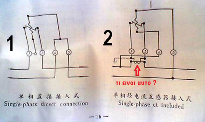

hp8 Δημοσ. 13 Σεπτεμβρίου 2020 Δημοσ. 13 Σεπτεμβρίου 2020 τα φώτα σας οι ειδικοί Πρόκειται για σχέδιο σύνδεσης ενδιάμεσου μετρητή ρεύματος (κινεζια απ ότι βλέπετε)Το σχέδιο 1 κατανοητό Στο 2 το εξάρτημα που δείχνει το βέλος τι είναι ? Ρελε ? κάτι άλλο? γιατί βλέπω η επαφή 1 γειώνεται Εννοείται θα συνδεθεί από αδειούχο ηλεκτρολόγο απλά θέλω να ξέρω πια σύνδεση είναι ενδεικνυται ως πιο σωστη ? Αλλωστε το σχέδιο ειναι του συγκεκριμενου μετρητή Spoiler

NikosKallithea Δημοσ. 13 Σεπτεμβρίου 2020 Δημοσ. 13 Σεπτεμβρίου 2020 19 λεπτά πριν, hp8 είπε τα φώτα σας οι ειδικοί Πρόκειται για σχέδιο σύνδεσης ενδιάμεσου μετρητή ρεύματος (κινεζια απ ότι βλέπετε)Το σχέδιο 1 κατανοητό Στο 2 το εξάρτημα που δείχνει το βέλος τι είναι ? Ρελε ? κάτι άλλο? γιατί βλέπω η επαφή 1 γειώνεται Εννοείται θα συνδεθεί από αδειούχο ηλεκτρολόγο απλά θέλω να ξέρω πια σύνδεση είναι ενδεικνυται ως πιο σωστη ? Αλλωστε το σχέδιο ειναι του συγκεκριμενου μετρητή Απόκρυψη περιεχομένων Αυτό εκει που λες ειναι ο αισθητήρας ρεύματος, ειναι ενα πηνίο που απο μεσα περνά η φαση της εγκατάστασης σου και μέτρα την κατανάλωση 1
hp8 Δημοσ. 13 Σεπτεμβρίου 2020 Δημοσ. 13 Σεπτεμβρίου 2020 6 λεπτά πριν, NikosKallithea είπε Αυτό εκει που λες ειναι ο αισθητήρας ρεύματος, ειναι ενα πηνίο που απο μεσα περνά η φαση της εγκατάστασης σου και μέτρα την κατανάλωση ευχαριστώ Αλλα ρεύμα και γείωση στη ίδια επαφή ?
DrLo Δημοσ. 13 Σεπτεμβρίου 2020 Δημοσ. 13 Σεπτεμβρίου 2020 (επεξεργασμένο) 12 ώρες πριν, hp8 είπε τα φώτα σας οι ειδικοί Πρόκειται για σχέδιο σύνδεσης ενδιάμεσου μετρητή ρεύματος (κινεζια απ ότι βλέπετε)Το σχέδιο 1 κατανοητό Στο 2 το εξάρτημα που δείχνει το βέλος τι είναι ? Ρελε ? κάτι άλλο? γιατί βλέπω η επαφή 1 γειώνεται Εννοείται θα συνδεθεί από αδειούχο ηλεκτρολόγο απλά θέλω να ξέρω πια σύνδεση είναι ενδεικνυται ως πιο σωστη ? Αλλωστε το σχέδιο ειναι του συγκεκριμενου μετρητή Απόκρυψη περιεχομένων ΔΕΝ ΕΙΜΑΙ ΗΛΕΚΤΡΟΛΟΓΟΣ. ΔΕ ΞΕΡΩ ΠΩΣ ΣΥΝΔΕΟΝΤΑΙ ΟΙ ΜΕΤΡΗΤΕΣ ΑΥΤΟΙ. that said ... Στις 1 και 2 είναι ένα πηνίο που από μέσα του περνά η φάση. Στο 1 δηλαδή δε συνδέεται φάση παρά μόνο στο 4. Βασικά καταλαβαινω ότι ότι είναι πάνω από τα νούμερα είναι κομμάτι του μετρητή και ότι είναι κάτω από αυτά διαφορετικές συνδέσεις. Δηλαδή ότι μπορείς να συνδέσεις με δύο τρόπους , με τη χρήση αυτού του έξτρα πηνίου (και κάποιες μικρές αλλαγές μέσα στο μετρητή) ή όχι. Το πώς και πότε μπαίνει με βάση το (1) και πότε με βάση το (2) δε το ξέρω. Καταλαβαίνω , χωρίς να είμαι ο ειδικότερος, όταν το ρεύμα που καλείται να μετρήσει ο μετρητής είναι μεγάλο και εκτός της "αντοχής του" και μπαίνει το ct (current transformer) και μέτρα το επαγωμενο ρεύμα (και έμμεσα μέσω του λόγου του ct και το κυρίως ρεύμα). ( Το ct δεν είναι μέρος του μετρητή αυτού καθε αυτού και κάπως θα πρέπει να περνάς τον λόγο του για να βγαίνει σωστή μετρηση) Μη το συνδέσεις μόνος σου αν δε ξέρεις. Επεξ/σία 13 Σεπτεμβρίου 2020 από DrLo 1
paylidis Δημοσ. 14 Σεπτεμβρίου 2020 Δημοσ. 14 Σεπτεμβρίου 2020 (επεξεργασμένο) 22 ώρες πριν, hp8 είπε τα φώτα σας οι ειδικοί Πρόκειται για σχέδιο σύνδεσης ενδιάμεσου μετρητή ρεύματος (κινεζια απ ότι βλέπετε)Το σχέδιο 1 κατανοητό Στο 2 το εξάρτημα που δείχνει το βέλος τι είναι ? Ρελε ? κάτι άλλο? γιατί βλέπω η επαφή 1 γειώνεται Εννοείται θα συνδεθεί από αδειούχο ηλεκτρολόγο απλά θέλω να ξέρω πια σύνδεση είναι ενδεικνυται ως πιο σωστη ? Αλλωστε το σχέδιο ειναι του συγκεκριμενου μετρητή Εμφάνιση κρυμμένου περιεχομένου Η δικη μου γνώμη είναι να μη συνδέσεις τετοιου τύπου κινεζιά σε ρευμα (ενας σωστός ηλεκτρολόγος με συνειδηση δε θα το βάλει καν fyi). Εχει εξαιρετικούς επώνυμους μετρητές ράγας που δεν ειναι δα και τόσο ακριβοι... παραδειγμα Επεξ/σία 14 Σεπτεμβρίου 2020 από paylidis 1

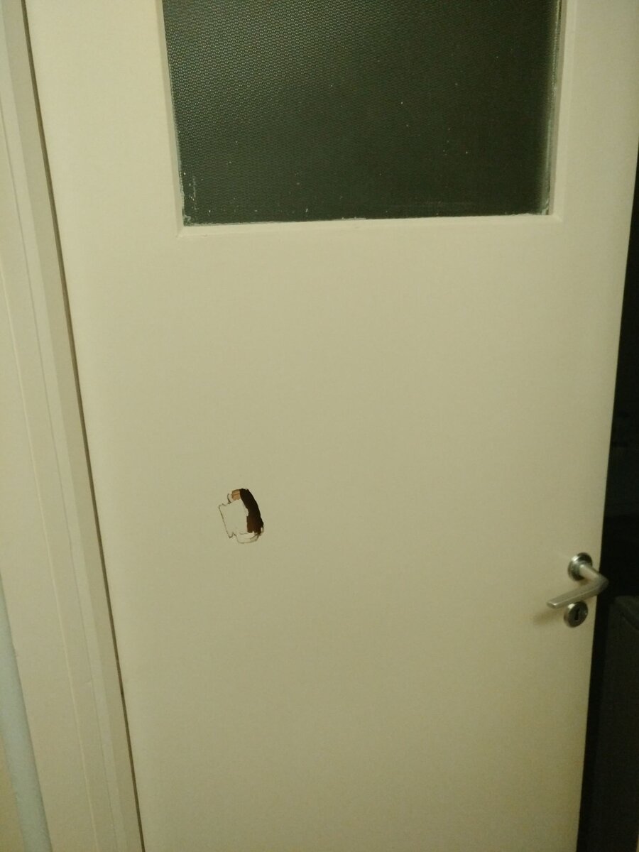

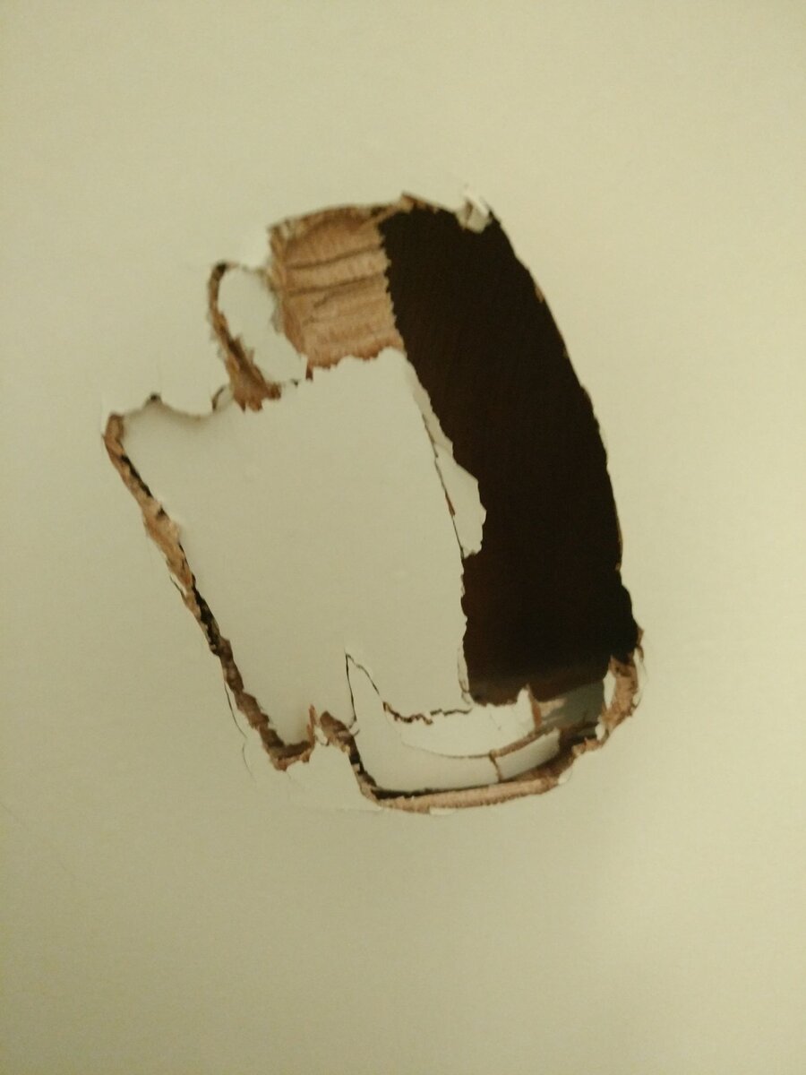

qwertyuiop2 Δημοσ. 14 Σεπτεμβρίου 2020 Δημοσ. 14 Σεπτεμβρίου 2020 Αγαπητοί, μόλις έφυγε νοικάρης ο οποίος μου άφησε το... εξής δώρο , που ισχυρίζεται ότι έκανε με τον αγκώνα πέφτοντας. Εγώ νομίζω ότι πήγε κάτι να μετακινήσει και τη χτύπησε, γιατί δε θέλω να δεχτώ το ενδεχόμενο να το έκανε κακόβουλα. Μιλάμε για μία διάσταση 5 εκατοστών πλάτος - 10 ύψος. Σε κάθε περίπτωση, γνωρίζει κανείς πώς θα διορθώσω - μπαλώσω το εν λόγω σημείο, που είναι σε πολύ τρανταχτό μέρος; Να βάλω απλά ξυλόστοκο "γεμίζοντας" το εσωτερικό με κάποιο μονωτικό υλικό ή άλλο ξύλο, ώστε να ακουμπήσει ο ξυλόστοκος; Κάποια άλλη ιδέα; Δε με απασχολεί το τέλειο αποτέλεσμα, θέλω απλά να μη φαίνεται η τρύπα, κι ας υπάρχει μία χρωματική αλλοίωση. Σας ευχαριστώ για το χρόνο σας.
paylidis Δημοσ. 14 Σεπτεμβρίου 2020 Δημοσ. 14 Σεπτεμβρίου 2020 7 λεπτά πριν, qwertyuiop2 είπε Αγαπητοί, μόλις έφυγε νοικάρης ο οποίος μου άφησε το... εξής δώρο , που ισχυρίζεται ότι έκανε με τον αγκώνα πέφτοντας. Εγώ νομίζω ότι πήγε κάτι να μετακινήσει και τη χτύπησε, γιατί δε θέλω να δεχτώ το ενδεχόμενο να το έκανε κακόβουλα. Μιλάμε για μία διάσταση 5 εκατοστών πλάτος - 10 ύψος. Σε κάθε περίπτωση, γνωρίζει κανείς πώς θα διορθώσω - μπαλώσω το εν λόγω σημείο, που είναι σε πολύ τρανταχτό μέρος; Να βάλω απλά ξυλόστοκο "γεμίζοντας" το εσωτερικό με κάποιο μονωτικό υλικό ή άλλο ξύλο, ώστε να ακουμπήσει ο ξυλόστοκος; Κάποια άλλη ιδέα; Δε με απασχολεί το τέλειο αποτέλεσμα, θέλω απλά να μη φαίνεται η τρύπα, κι ας υπάρχει μία χρωματική αλλοίωση. Σας ευχαριστώ για το χρόνο σας. Βαλε μεσα αφρό κοψε οτι προεξεχει και απο πανω ξυλοστοκο και βαφή όλη την πορτα 2 1
qwertyuiop2 Δημοσ. 14 Σεπτεμβρίου 2020 Δημοσ. 14 Σεπτεμβρίου 2020 9 λεπτά πριν, paylidis είπε Βαλε μεσα αφρό κοψε οτι προεξεχει και απο πανω ξυλοστοκο και βαφή όλη την πορτα Δεν έχω ούτε χρόνο, ούτε χρήμα να δαπανήσω στη βαφή και των 3 τέτοιων πορτών του σπιτιού, δυστυχώς. Αν βάλω κάποιο ανοικτόχρωμο στόκο σε κάποια απόχρωση μπεζ- λευκό (άραγε, ποια είναι η πιο σωστή; ) και το αφήσω έτσι, προφανω΄ς δε θα φαίνεται όπως πριν η πόρτα, αλλά νομιζω δε θα κάνει μπαμ.
