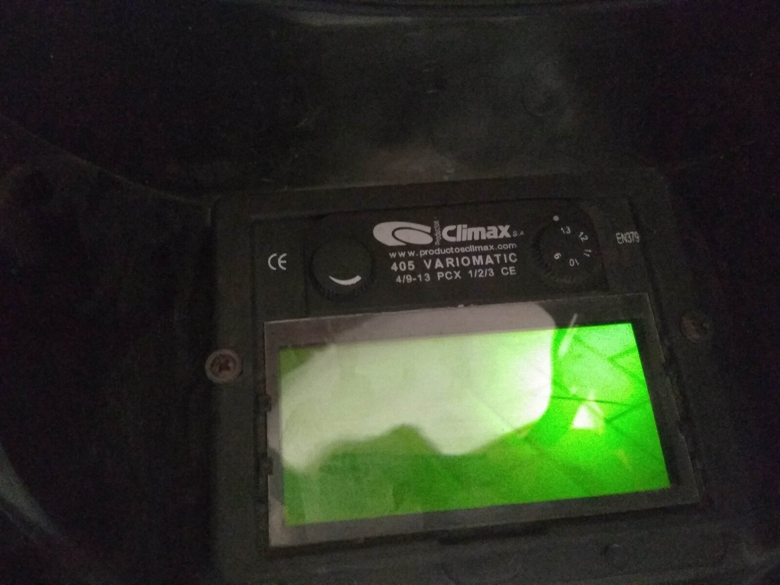

panostom Δημοσ. 11 Σεπτεμβρίου 2020 Δημοσ. 11 Σεπτεμβρίου 2020 (επεξεργασμένο) Φίλοι μου. Βοηθήστε με να ρυθμίσω τη μάσκα. Τι κάνει το κάθε κουμπί; Μου την έδωσαν αλλά δε βρίσκω το εγχειρίδιο Αύριο μεθαύριο θα κάνω την πρώτη μου κόλληση Επεξ/σία 11 Σεπτεμβρίου 2020 από panostom

DrLo Δημοσ. 12 Σεπτεμβρίου 2020 Δημοσ. 12 Σεπτεμβρίου 2020 (επεξεργασμένο) 16 ώρες πριν, panostom είπε Φίλοι μου. Βοηθήστε με να ρυθμίσω τη μάσκα. Τι κάνει το κάθε κουμπί; Μου την έδωσαν αλλά δε βρίσκω το εγχειρίδιο Αύριο μεθαύριο θα κάνω την πρώτη μου κόλληση Στο ένα ρυθμίζεις πόσο γρήγορα θα ανταποκρίνεται , πόσο γρήγορα σκουρενει δηλαδή (τύπου κάτι ms) και στο άλλο ποσό κλείνει. Είναι ψιλοστανταρ σε όλες. Δε ξέρω ποιο είναι ποιο. Θα υπεθετα το δεξιά είναι το delay και το αριστερά ο βαθμός σκίασης. Επεξ/σία 12 Σεπτεμβρίου 2020 από DrLo
