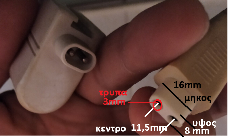

hp8 Δημοσ. 9 Σεπτεμβρίου 2020 Δημοσ. 9 Σεπτεμβρίου 2020 Στις 7/9/2020 στις 9:02 ΜΜ, Doubt είπε Ξέρει κανείς πως λέγεται αυτό το φις;; Έσπασε το φωτιστικό του και θέλω να βρω συμβατό. αν ζητάς το αρσενικο κατι σαν αυτό εδώ kalodio trofodosias ohtaraki σου γραφω τις αποστάσεις - διαστάσεις του πανω στη δικη σου φωτο στο spoiler Spoiler
Doubt Δημοσ. 9 Σεπτεμβρίου 2020 Δημοσ. 9 Σεπτεμβρίου 2020 8 λεπτά πριν, hp8 είπε αν ζητάς το αρσενικο κατι σαν αυτό εδώ kalodio trofodosias ohtaraki σου γραφω τις αποστάσεις - διαστάσεις του πανω στη δικη σου φωτο στο spoiler Απόκρυψη περιεχομένων Είναι φωτιστικό πάγκου κουζίνας. Σαν αυτό εδώ, βλέπω υπάρχουν 3πολικα και 2πολικα. https://www.leroymerlin.gr/gr/fotistika/fotismos-kouzinas/fotismos-kouzinas/fotistiko-kouzinas-inspire-moss-leuko-8w-61870795/

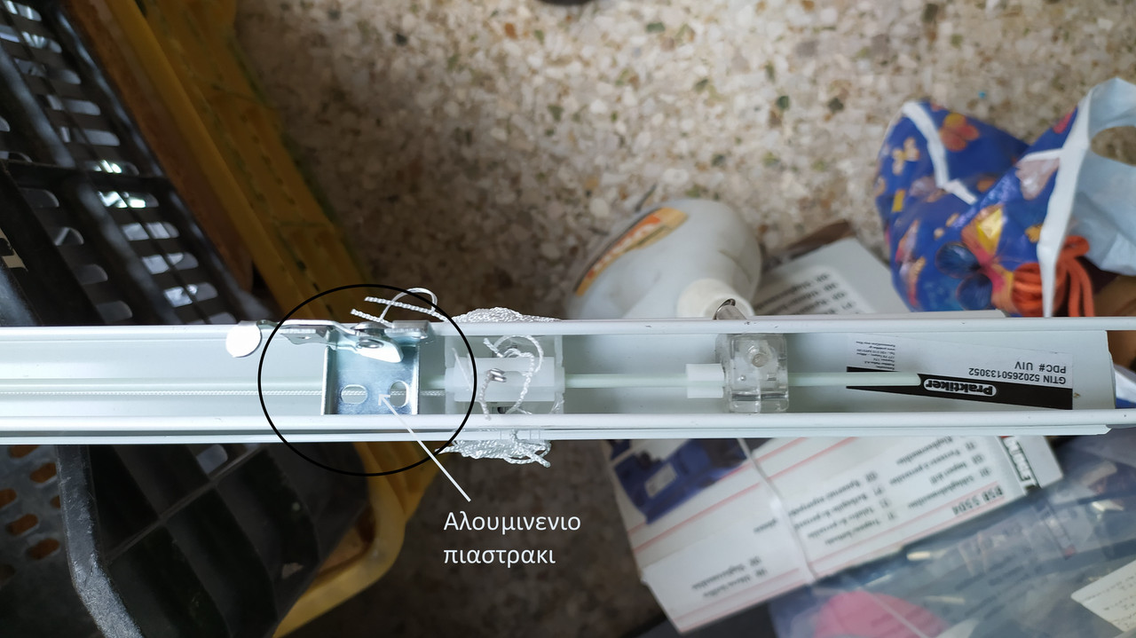

tornado Δημοσ. 10 Σεπτεμβρίου 2020 Δημοσ. 10 Σεπτεμβρίου 2020 Καλησπερα θελω να κρεμασω κατι στορια σε ταβανι, δεν βρισκω ακρη πως θα βιδωσω το αλουμινενιο πιαστρακι και πως αυτο θα κουμπωσει με το στορι.... καμια ιδεα υπαρχει? γιατι οπως και να το βαλω δεν στεκετε...
Dark_son20 Δημοσ. 10 Σεπτεμβρίου 2020 Δημοσ. 10 Σεπτεμβρίου 2020 4 minutes ago, tornado said: Καλησπερα θελω να κρεμασω κατι στορια σε ταβανι, δεν βρισκω ακρη πως θα βιδωσω το αλουμινενιο πιαστρακι και πως αυτο θα κουμπωσει με το στορι.... καμια ιδεα υπαρχει? γιατι οπως και να το βαλω δεν στεκετε... https://s3.praktiker.gr/myPraktiker.Images/Products/88379/2/26115/Attachments/M_386733.pdf 1
Magnum Δημοσ. 10 Σεπτεμβρίου 2020 Δημοσ. 10 Σεπτεμβρίου 2020 (επεξεργασμένο) 36 λεπτά πριν, tornado είπε Καλησπερα θελω να κρεμασω κατι στορια σε ταβανι, δεν βρισκω ακρη πως θα βιδωσω το αλουμινενιο πιαστρακι και πως αυτο θα κουμπωσει με το στορι.... καμια ιδεα υπαρχει? γιατι οπως και να το βαλω δεν στεκετε... Το στήριγμα είναι για τοίχο και όχι για ταβάνι. Το στήριγμα το έχεις βάλει ανάποδα, οι τρύπες είναι για την στήριξη στον τοίχο και το κλπ που έχει είναι για να μαγκώνει στο επάνω μέρος της ράγας (περίπου όπως έχεις βάλει τώρα το πλαινό με τις τρύπες). Το κλιπ που έχει επάνω το στήριγμα είναι για να μπορείς ανοίγοντας το να ελευθερώνεις την ράγα για να την κατεβάζεις αν χρειαστεί. Επεξ/σία 10 Σεπτεμβρίου 2020 από Magnum
