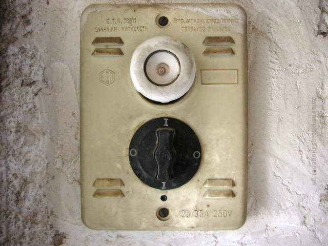

sakura22 Δημοσ. 5 Σεπτεμβρίου 2020 Δημοσ. 5 Σεπτεμβρίου 2020 (επεξεργασμένο) Παίδες έχω μια απορία για έναν πολύ παλιό ηλεκτρολογικό πίνακα. Για το θερμοσίφωνα έχει ένα μεγάλο στρογγυλό διακόπτη ο οποίος όμως έχει λασκάρει κάπως και μόνο όταν το γυρίζω σε συγκεκριμένο σημείο του "on" ανάβει. Αν το αφήνω μόνιμα σε αυτό το σημείο και ανεβοκατεβάζω την ασφάλεια του: 1. Είναι ασφαλές; 2. Υπάρχει ενδεχόμενο να δημιουργήσει θέμα στο θερμοσίφωνα/ηλεκτρολογικά του σπιτιού; Επεξ/σία 5 Σεπτεμβρίου 2020 από sakura22
bill999r Δημοσ. 5 Σεπτεμβρίου 2020 Δημοσ. 5 Σεπτεμβρίου 2020 8 ώρες πριν, sakura22 είπε Παίδες έχω μια απορία για έναν πολύ παλιό ηλεκτρολογικό πίνακα. Για το θερμοσίφωνα έχει ένα μεγάλο στρογγυλό διακόπτη ο οποίος όμως έχει λασκάρει κάπως και μόνο όταν το γυρίζω σε συγκεκριμένο σημείο του "on" ανάβει. Αν το αφήνω μόνιμα σε αυτό το σημείο και ανεβοκατεβάζω την ασφάλεια του: 1. Είναι ασφαλές; 2. Υπάρχει ενδεχόμενο να δημιουργήσει θέμα στο θερμοσίφωνα/ηλεκτρολογικά του σπιτιού; Πάντα από τον διακοπτη τον αναβοσβηνουμε. Αυτό που γυρνάς είναι η ασφάλεια τήξεως που έχει και να μην την πειράζει καθόλου 9 ώρες πριν, TheGrisGrisMan είπε Καλημέρα παιδιά. Μια γενική ερώτηση (ισως να παραείναι γενική και να μην πρέπει να μπει σε αυτό το thread? Αν είναι πείτε μου): Κάνω ανακαίνιση κουζίνας (μέγεθος περίπου 12 τμ, σε γκαρσονιέρα). Έχω φωνάξει 5 διαφορετικούς ανθρώπους και έχω πάρει προσφορές.Επειδη έχω σκεφτεί πως θέλω να μπουν τα πράγματα, έχω ζητήσει τα ίδια λιγο-πολύ απο όλους, συγκεκριμένα σχέδια κλπ. Όλοι βρήκαν εφικτό αυτό που ζητάω και θα ακολουθήσουν τη «γραμμή» μου. Το «θεμα» μου ειναι ότι οι τιμές ξεκινάνε απο 1000€ η πιο φτηνή και φτάνουν στα 2800€ η πιο ακριβή. Πάγκοι θα μπουν Corian οπότε το κόστος των πάγκων δεν συμπεριλαμβανεται στην τιμή που αναφέρω και το ίδιο ισχύει για μηχανήματα (κουζινα/φούρνο, νεροχύτη κλπ). Οπότε μιλάμε ουσιαστικά μόνο για το «ξυλουργικό» κομμάτι (ντουλάπια/συρτάρια κλπ), με κάποια υλικά στη μέση κατηγορία τιμής. Το ερώτημα μου λοιπόν ειναι, αν και πως δικαιολογείται αυτή η διαφορα στις τιμές. Ένα δεύτερο ερώτημα αφορά το αν θα κερδίσω κάτι ουσιαστικό επιλέγοντας την ακριβότερη τιμή; Προφανώς, τις «φτηνές» τιμές εχει δώσει ο μερακλής μπάρμπα Μητσος απο το τοπικό ξυλουργικό, ενώ τις πιο «ακριβές» τιμές τις έχουν δώσει καποιες εταιρίες με ιστοσελίδες, λογότυπο κλπ. (Τα εισαγωγικά τα βάζω επειδή δεν έχω ιδέα αν ειναι φτηνές οι ακριβές οι τιμές όποτε btw, αν κάποιος έχει άποψη για ένα μ.ο. του πόσο θα στοίχιζε μια τέτοια δουλειά, θα το εκτιμούσα να μετέφερε τις γνώσεις του). Βεβαια ειναι λογικο να μου πει καποιος ότι πρέπει να συζητήσω μαζί τους πιο συγκεκριμένα, να δω τι ακριβώς σκέφτεται ο καθένας κλπ, και ειναι κάτι που θα γίνει, αλλά σε πρώτη φάση σκέφτηκα να κάνω το ερώτημα επειδή μπορεί να υπάρχουν χρήσιμες απαντήσεις όποτε να ξέρω που θα επικεντρώσω. ΥΓ: πρέπει να πω ότι το υδραυλικό κομμάτι εχει ήδη ολοκληρωθεί και ολα ειναι έτοιμα με τις υποδοχες τους, οπότε ούτε αυτό συμπεριλαμβάνεται στο τελικό κοστος. Οποιαδήποτε άποψη θα με βοηθήσει πολύ. Σας ευχαριστώ Φίλε μου δεν μας λες πολλά πράγματα. Πρώτα απ' όλα πόσα μέτρα κουζίνα είναι; Τι υλικό θα έχουν τα πορτακια; Τι μηχανισμούς θα έχουν τα συρτάρια και τα ντουλάπια; Θα έχεις νησίδα; Θα έχεις κανέναν μηχανισμο magic corner;. Όλα τα παραπάνω όπως καταλαβαίνεις προσθέτουν κόστος. Σίγουρα η πιο φτηνή δεν περιλαμβάνει μηχανισμούς, τα πορτακια θα είναι μελαμίνη κτλ κτλ.... 2
Doubt Δημοσ. 5 Σεπτεμβρίου 2020 Δημοσ. 5 Σεπτεμβρίου 2020 12 λεπτά πριν, bill999r είπε Πάντα από τον διακοπτη τον αναβοσβηνουμε. Αυτό που γυρνάς είναι η ασφάλεια τήξεως που έχει και να μην την πειράζει καθόλου Περιστροφικός διακόπτης πρέπει να είναι, όπως εδώ. 2 1
bill999r Δημοσ. 5 Σεπτεμβρίου 2020 Δημοσ. 5 Σεπτεμβρίου 2020 56 λεπτά πριν, Doubt είπε Περιστροφικός διακόπτης πρέπει να είναι, όπως εδώ. Α οκ τότε. Αν είναι αυτός τότε μπορεί να χρησιμοποιεί την ασφάλεια νέου τύπου και όχι τήξης όπως στην εικόνα 1

sakura22 Δημοσ. 6 Σεπτεμβρίου 2020 Δημοσ. 6 Σεπτεμβρίου 2020 12 ώρες πριν, Doubt είπε Περιστροφικός διακόπτης πρέπει να είναι, όπως εδώ. Ναι περιστροφικος ειναι. Ευχαριστω για τις απαντησεις!
NikosKallithea Δημοσ. 6 Σεπτεμβρίου 2020 Δημοσ. 6 Σεπτεμβρίου 2020 1 ώρα πριν, sakura22 είπε Ναι περιστροφικος ειναι. Ευχαριστω για τις απαντησεις! Θελεις ανακατασκευή της εγκατάστασης 1

DrLo Δημοσ. 7 Σεπτεμβρίου 2020 Δημοσ. 7 Σεπτεμβρίου 2020 (επεξεργασμένο) Στις 5/9/2020 στις 12:14 ΜΜ, sakura22 είπε Παίδες έχω μια απορία για έναν πολύ παλιό ηλεκτρολογικό πίνακα. Για το θερμοσίφωνα έχει ένα μεγάλο στρογγυλό διακόπτη ο οποίος όμως έχει λασκάρει κάπως και μόνο όταν το γυρίζω σε συγκεκριμένο σημείο του "on" ανάβει. Αν το αφήνω μόνιμα σε αυτό το σημείο και ανεβοκατεβάζω την ασφάλεια του: 1. Είναι ασφαλές; 2. Υπάρχει ενδεχόμενο να δημιουργήσει θέμα στο θερμοσίφωνα/ηλεκτρολογικά του σπιτιού; Γενικά οι ασφάλειες δεν είναι σχεδιασμένες για πολύ μεγάλο αριθμό "ανεβο-κατεβάσματων". Ο θερμοσίφωνας δε θα πάθει κάτι , η ασφάλεια θα "φθαρεί" γρηγορότερα (το πόσο γρηγορότερα είναι σχετικό και ίσως όχι τόσο σημαντικό σε "καλές" μάρκες). Τώρα το τι σημαίνει "θα φθαρεί γρηγοροτερα" δε το ξέρω 100%. Από τεχνικής πλευράς το λογικό είναι η όποια φθορά να πέφτει στη safe πλευρά (δηλαδή η ασφάλεια να πέφτει ευκολότερα ακομα και όταν δε θα έπρεπε) αλλά αυτό δε ξέρω κατά πόσο ισχύει καλό είναι να φτιάξεις/αλλάξεις το διακόπτη. ΥΓ: και εγώ το έκανα αυτό προ ηλιακού. Επεξ/σία 7 Σεπτεμβρίου 2020 από DrLo 1
