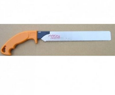

Επισκέπτης Δημοσ. 23 Αυγούστου 2020 Δημοσ. 23 Αυγούστου 2020 Στις 19/7/2020 στις 10:48 ΜΜ, PC_MAGAS είπε Καλησπέρες, Για μια ραφιέρα σκεύτικα, για να κατεβάσω το κόστος των υλικών, να αξιοποιήσω ξύλα απο παλέτες που βρίσκω πεταμένες στον δρόμο. Αλλά το ξύλο αυτό λόγο ότι είναι καφρομένο με πρόκες καταλήγει να έχει πρόκες και να σπάνε κομμάτια όταν τις βγάζω παρόλα αυτά με αρκετή προσοχή και κόβοντας τα καρφία με σιδεροπρίονο (κόβοντας τα στηρίγματα της παλέτας) καταφέρνω να σώζω κάποια ξύλα. Παρόλα αυτά κάποια έχουν τρύπες από τος πρόκες, δε κοντά στις τρύπες υπάρχουν σπασίματα επειδή οι πρόκες είναι αρκετά βαθεία μέσα στο ξύλο. Έτσι φοβάμαι όταν κόβω το ξύλο ίσως να προκληθούν σχισίματα. Έτσι θέλω να ενισχύσω τα σημεία αυτά ξέρετε πως; Ακόμη επειδή οι παλέτες είναι στα σκουπίδια θα ήθελα να καθαρίσω τα ξύλα πριν την κατασκευή, αλλά φοβάμαι μήπως το νερό τα αποδυναμώσει, ξέρετε μια εναλλακτική; Τέλος, όταν κόβω το ξύλο με σέγα σε ευθεία κάνει σκαλοπατάκια όπως επισυνάπτω. Έτσι θα ήθελα να ρωτήσω μήπως στο κόψιμο του ξύλου φταίει η λάμα που έκοψα (επισυναπτόμενη εικόνα) μήπως να επέλεγα άλλη λάμα εάν ναι ποια; Αυτά τα "σκαλοπάτια" μάγκα μου, μόνο ένας μαθηματικός θα μπορούσε να τα κάνει. 😀😀 Για τα σκαλοπάτια φτιάξε έναν οδηγό κοπής, τέτοιο ώστε, να βάζεις πάνω στον οδηγό την βάση στήριξης της σέγας σου, για να πηγαίνει ίσια η σέγα. Εναλλακτικά, πάρε μια μικρή "κορδέλα" για να κόβεις τα ξύλα σου. Η επιλογή της σέγας είναι για άλλες εργασίες, είναι μια "λύση ανάγκης", για όπου δεν μπορούμε να κάνουμε χρήση της κορδέλας. Και φυσικά αντί σέγας, μπορείς να χρησιμοποιήσεις ένα καλό πριόνι ξυλουργού. Όσον αφορά την επιλογή της ξυλείας, προτείνω να κάνεις μια επίσκεψη σε αποθήκες εμπορίου ξυλείας, και να δεις εκεί τι επιλογές υπάρχουν, και είναι πολλές και φτηνές. Δεν υπάρχει λόγος να βασανίζεσαι για να αφαιρέσεις πρόκες από τα σκληρά ξύλα μιας παλέτας, όταν υπάρχουν στις αποθήκες ξυλείας μαλακά και σκληρά ξύλα όλων των ειδών και των διαστάσεων, και φυσικά καθαρά - όχι από σκουπίδια. Εκεί θα βρεις πεύκο σε τάβλες και σε δοκούς (για ράφια), θα βρεις οξιά (για έπιπλα), φλαμούρι (για σκάλισμα σχεδίων), κλπ Τα σκαρπέλα είναι εκτός θέματος, αλλά αφού ασχολείσαι, ίσως ήθελες να προσθέσεις λίγη καλλιτεχνία στις κατασκευές σου.

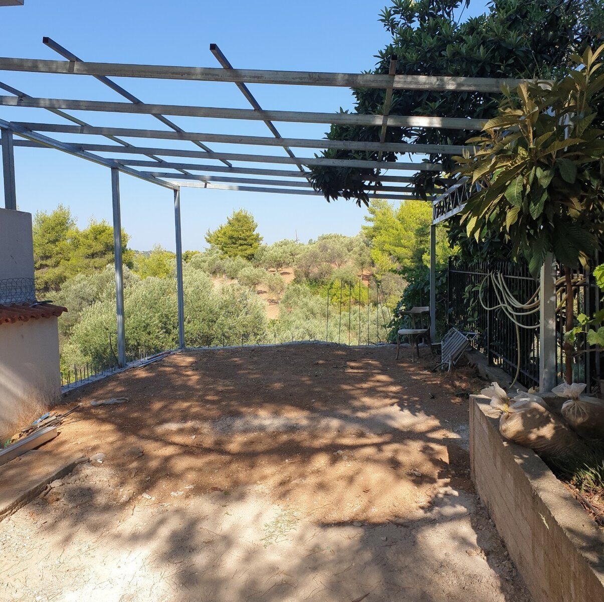

papoys1 Δημοσ. 23 Αυγούστου 2020 Δημοσ. 23 Αυγούστου 2020 (επεξεργασμένο) 8 ώρες πριν, Shyn είπε Εχω ενα παρκινγκ οπου στην πανω πλευρα θα τοποθετηθει πανελ πολυουρεθανης. Ψαχνω μια φθηνη λυση να καλυψω τις 3 πλευρες του (δεξια, αριστερα, πισω). Για θεμα ασφαλεια/κλεψιματος δεν τιθεται θεμα, με ενδιαφερει κυριως η προστασια απο χαλαζοπτωση. Το σπιτι βρισκεται σε ψιλο σημειο και αναλογα με την κατευθυνηση της βροχης το αυτοκινητο μπορει να χτυπηθει απο τα πλαινα σημεια. Υπάρχουν και πλαινά ίσια πάνελ https://youtu.be/3jOzG5LFNDc?t=57 Για πιο φθηνή με τσίγκο - λαμαρίνα. Αν είσαι Αθήνα και επισκευθείς μάντρες με σκραπ μπορεί να βρεις παλιούς φτηνούς μεταχειρισμένους τσίγκους πολύ φτηνούς. Επεξ/σία 23 Αυγούστου 2020 από papoys1 2
Doubt Δημοσ. 23 Αυγούστου 2020 Δημοσ. 23 Αυγούστου 2020 39 λεπτά πριν, kayato είπε Παιδια υπαρχει καποιο υλικο να περασω το βορεινο εξωτερικο τοιχο του σπιτιου για να μη το ξαναβαψω με πλαστικο?? Επειδη εχει βαση ξυλο θαλασσης και ειναι περασμενο με ακυρυλικο σοβα χρειαζεται καθε τρια χρονια βαψιμο,μηπως το γλιτωσω Υπάρχουν ειδικά χρώματα εξωτερικών χώρων, π.χ. vitex acrylan. Ποιο "πλαστικό" έχει χρησιμοποιηθεί;
kayato Δημοσ. 23 Αυγούστου 2020 Δημοσ. 23 Αυγούστου 2020 (επεξεργασμένο) 32 λεπτά πριν, Doubt είπε Υπάρχουν ειδικά χρώματα εξωτερικών χώρων, π.χ. vitex acrylan. Ποιο "πλαστικό" έχει χρησιμοποιηθεί; Αυτο το που εχεις γραψει το εχω περασει Σκεφτηκα να περασω αυτο ISOFLEX-PU 500 αλλα ειναι για ταρατσες και φοβαμαι μη σταζει 1 ώρα πριν, G_Giorgos_Berling είπε Τι εννοείτε «έχει βάση ξύλο θαλάσσης»; Τα τοιχεια ειναι φτιαγμενα απο ξυλο θαλασσης μεσα εξω και αναμεσα πετροβαμβακα απο εξω εχει περαστει ενα λεπτο στρωμα ακρυλικο σοβα το ιδιο και απο μεσα και ψαχνω ενα υλικο να περασω για εξω εκτος απο ακρυλικο χρωμα Επεξ/σία 23 Αυγούστου 2020 από kayato
Shyn Δημοσ. 23 Αυγούστου 2020 Δημοσ. 23 Αυγούστου 2020 3 ώρες πριν, papoys1 είπε Υπάρχουν και πλαινά ίσια πάνελ https://youtu.be/3jOzG5LFNDc?t=57 Για πιο φθηνή με τσίγκο - λαμαρίνα. Αν είσαι Αθήνα και επισκευθείς μάντρες με σκραπ μπορεί να βρεις παλιούς φτηνούς μεταχειρισμένους τσίγκους πολύ φτηνούς. Σ'ευχαριστω πολυ! Απ'οτι βλεπω κανει και για οροφη του παρκινγ? Φαινεται πολυ πιο οικονομικο. πολυουρεθανη βγαινει περιπου 16€ / μετρο..
papoys1 Δημοσ. 24 Αυγούστου 2020 Δημοσ. 24 Αυγούστου 2020 18 ώρες πριν, Shyn είπε Σ'ευχαριστω πολυ! Απ'οτι βλεπω κανει και για οροφη του παρκινγ? Φαινεται πολυ πιο οικονομικο. πολυουρεθανη βγαινει περιπου 16€ / μετρο.. Μια χαρά είναι αν το θέλεις απλά για προστασία του αυτοκινήτου.Απλά θα έχει λίγο περισσότερη ζέστη οπότε μην το το κάνεις τελείως χαμηλό δώστου λίγο ύψος. 1
DrLo Δημοσ. 24 Αυγούστου 2020 Δημοσ. 24 Αυγούστου 2020 (επεξεργασμένο) 13 λεπτά πριν, papoys1 είπε Μια χαρά είναι αν το θέλεις απλά για προστασία του αυτοκινήτου.Απλά θα έχει λίγο περισσότερη ζέστη οπότε μην το το κάνεις τελείως χαμηλό δώστου λίγο ύψος. Απο τη στιγμή που η μία πλευρά θα είναι ανοικτή το ίδια ζέστη πρακτικά θα είναι μέσα. Απλά καθώς είναι ένα λεπτό φύλλο αντί για "σάντουιτς" θα είναι λίγο πιο σπαστικός ο θόρυβος όταν χτυπάει κάτι πάνω του (πχ όταν βρέχει βαριά ή στο χαλάζι). Επίσης καθως είναι πιο "ευλίγιστο" όταν φυσάει πολύ (εξαρτάται βέβαια για τι μέρος μιλάμε και πόσο φυσάει) μπορεί να κουνιέται και να κάνει θόρυβο. θα θέλει πιο "πυκνό" βίδωμα (οι αποστάσεις ανάμεσα σσε διαδοχικές στηρίξης / βίδες να είναι ακρετά μικρές) Επεξ/σία 24 Αυγούστου 2020 από DrLo 1
NikosKallithea Δημοσ. 24 Αυγούστου 2020 Δημοσ. 24 Αυγούστου 2020 Για το γκαραζ του φιλου μην ψαχνω τωρα την ερώτηση Θα σου πρότεινα να μην βαλεις πανελ τουλάχιστον στην οροφη, βάλε κεραμυδακι Ο ηχος στα πανελ της βροχής είναι αστα να πάνε(όπως ειπε και ο @DrLo), εκτος αν δεν σε ενδιαφέρει 1
papoys1 Δημοσ. 24 Αυγούστου 2020 Δημοσ. 24 Αυγούστου 2020 Έχω σκεπάσει με πάνελ πολυουρεθάνης βεράντα στο εξοχικό μου περίπου 25 τ.μ.. Ειλικρινά απίθανη εμπειρία χαίρομαι όταν βρέχει και είναι εξαιρετικό για ύπνο σε πιο σιγανή και σταθερή βροχή.Βέβαια για όσους δεν αντέχουν το θόρυβο δεν προτείνεται.
Shyn Δημοσ. 24 Αυγούστου 2020 Δημοσ. 24 Αυγούστου 2020 (επεξεργασμένο) 1 ώρα πριν, papoys1 είπε Μια χαρά είναι αν το θέλεις απλά για προστασία του αυτοκινήτου.Απλά θα έχει λίγο περισσότερη ζέστη οπότε μην το το κάνεις τελείως χαμηλό δώστου λίγο ύψος. 2.8-3m ειναι το υψος εαν θυμαμαι καλα. Θα χασει βεβαια μερικους ποντους οταν πεσει το τσιμεντο για τον δρομο. Η ζεστη βεβαια με απασχολει πολυ περισσοτερο απο τον θορυβο. Πρωι-μεσημερι πεφτει ηλιος στο συγκεκριμενο σημειο. 1 ώρα πριν, DrLo είπε Απο τη στιγμή που η μία πλευρά θα είναι ανοικτή το ίδια ζέστη πρακτικά θα είναι μέσα. Απλά καθώς είναι ένα λεπτό φύλλο αντί για "σάντουιτς" θα είναι λίγο πιο σπαστικός ο θόρυβος όταν χτυπάει κάτι πάνω του (πχ όταν βρέχει βαριά ή στο χαλάζι). Επίσης καθως είναι πιο "ευλίγιστο" όταν φυσάει πολύ (εξαρτάται βέβαια για τι μέρος μιλάμε και πόσο φυσάει) μπορεί να κουνιέται και να κάνει θόρυβο. θα θέλει πιο "πυκνό" βίδωμα (οι αποστάσεις ανάμεσα σσε διαδοχικές στηρίξης / βίδες να είναι ακρετά μικρές) Καποια στιγμη θα μπει πορτα-ρολο στην μπροστινη πλευρα! (Περιμενω να πεσει ο δρομος πρωτα) 1 ώρα πριν, NikosKallithea είπε Για το γκαραζ του φιλου μην ψαχνω τωρα την ερώτηση Θα σου πρότεινα να μην βαλεις πανελ τουλάχιστον στην οροφη, βάλε κεραμυδακι Ο ηχος στα πανελ της βροχής είναι αστα να πάνε(όπως ειπε και ο @DrLo), εκτος αν δεν σε ενδιαφέρει Ειχα σκεφτει για κεραμιδι αλλα πολυ βαβουρα και σιγουρα θα επρεπει να ειχε γινει διαφορετικη κατασκευη εξαρχης. Το κοστος μονο για τα πανελ οροφης ειναι περιπου 750€... Επεξ/σία 24 Αυγούστου 2020 από Shyn
