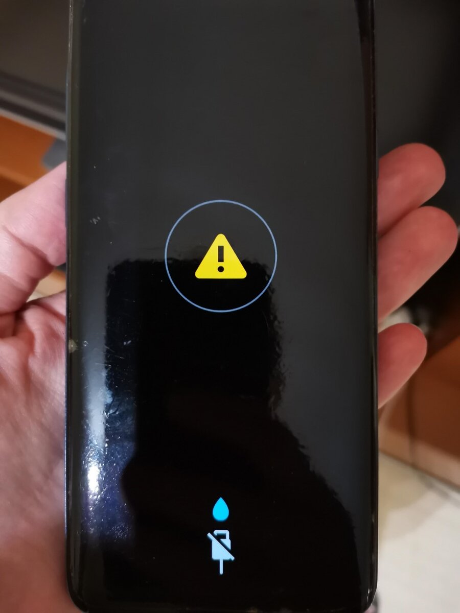

flo1 Δημοσ. 18 Αυγούστου 2020 Δημοσ. 18 Αυγούστου 2020 Ξερει κανενας τι σημαινει αυτο εδω? Το εβγαλε στην φορτιση
Moderators Spect~ Δημοσ. 18 Αυγούστου 2020 Moderators Δημοσ. 18 Αυγούστου 2020 26 λεπτά πριν, flo1 είπε Ξερει κανενας τι σημαινει αυτο εδω? Το εβγαλε στην φορτιση λογικα καπου εχει παρει νερο ή λόγω υγρασίας 28 λεπτά πριν, flo1 είπε Ξερει κανενας τι σημαινει αυτο εδω? Το εβγαλε στην φορτιση https://us.community.samsung.com/t5/Galaxy-S8/Water-drop-icon-Caution-sign/td-p/133110
