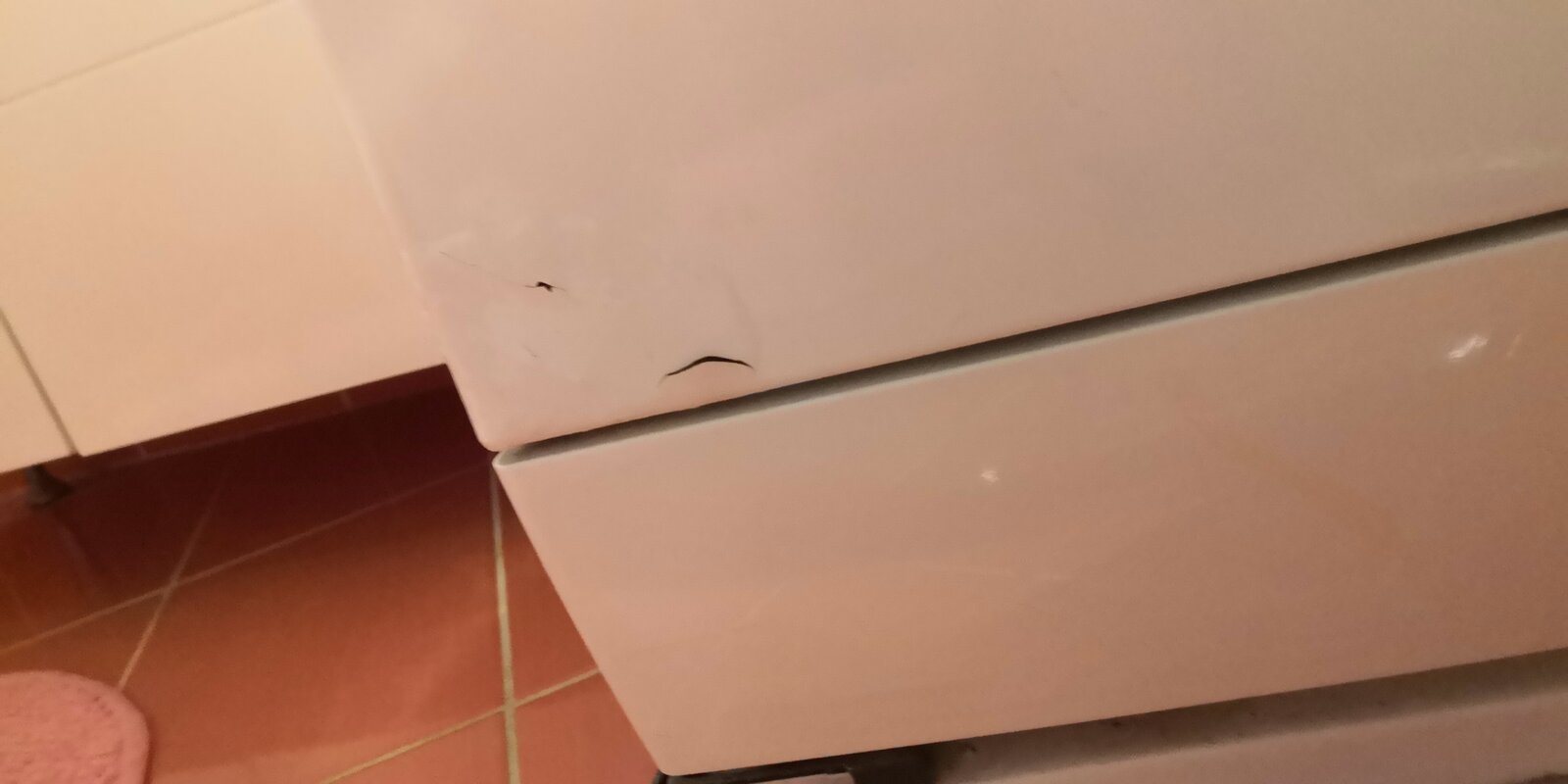

savvinio82 Δημοσ. 26 Ιουλίου 2020 Δημοσ. 26 Ιουλίου 2020 Καλησπέρα, κάτω αριστερά έχει λίγο φουσκώσει κ ξεφλούδισμα το. Πλυντηρίο.. Τι μπορεί να γίνει;

Doubt Δημοσ. 27 Ιουλίου 2020 Δημοσ. 27 Ιουλίου 2020 11 ώρες πριν, savvinio82 είπε Καλησπέρα, κάτω αριστερά έχει λίγο φουσκώσει κ ξεφλούδισμα το. Πλυντηρίο.. Τι μπορεί να γίνει; Σκουριά έχει από μέσα, προφανώς στάζει νερό και μαζεύεται εκεί. Ξύνεις το χρώμα και τη σκουριά, το βάφεις τοπικά με κάποιο λευκό χρώμα για μέταλλα και φροντίζεις στο μέλλον να μη βρέχεται το πλυντήριο, π.χ. με κάποια κουρτίνα μπάνιου. (been there, done that) Αν έχεις τη διάθεση, το τουμπάρεις στο πλάι και το φτιάχνεις κι από μέσα όσο γίνεται.
