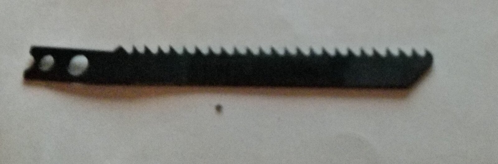

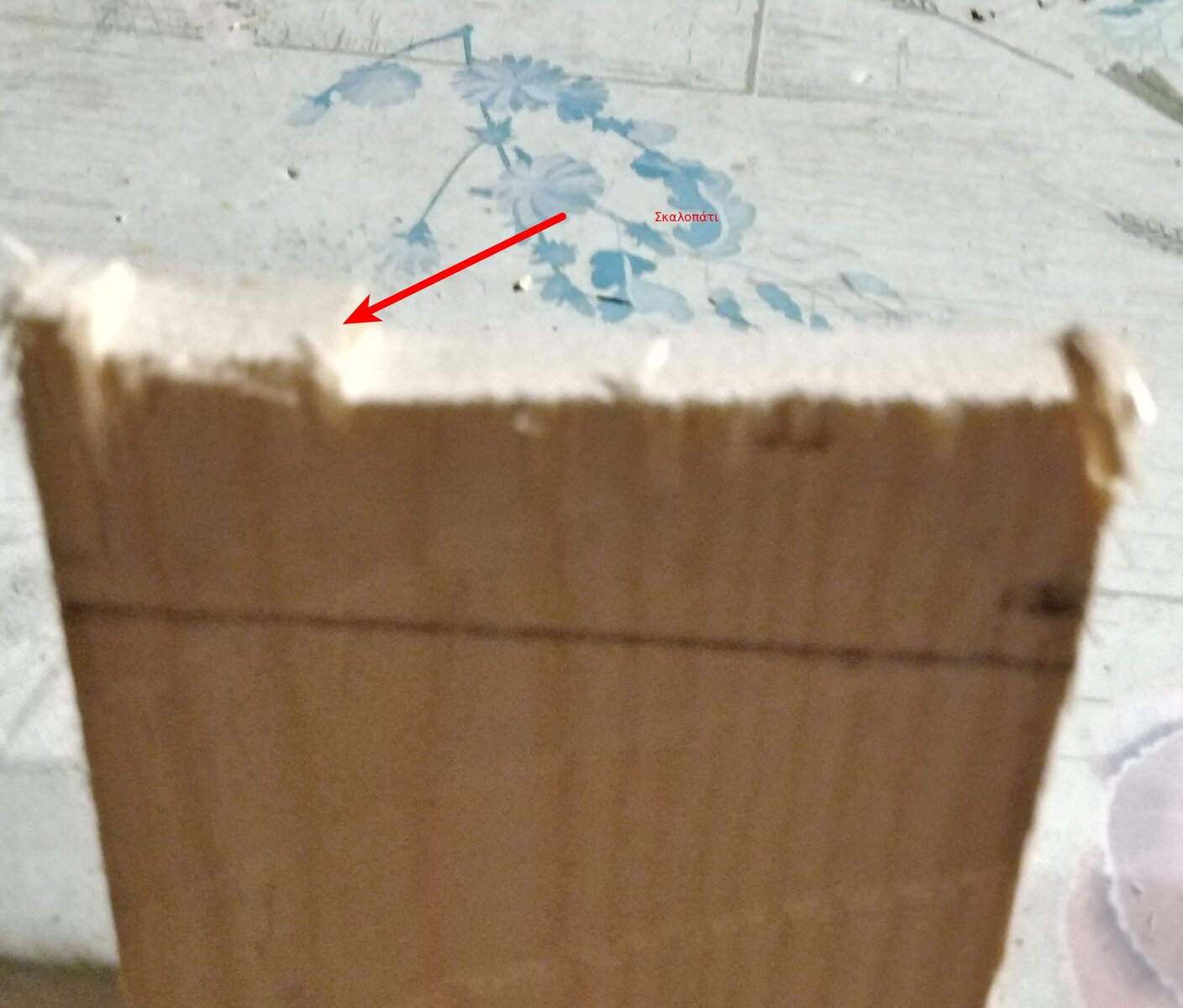

PC_MAGAS Δημοσ. 19 Ιουλίου 2020 Δημοσ. 19 Ιουλίου 2020 Καλησπέρες, Για μια ραφιέρα σκεύτικα, για να κατεβάσω το κόστος των υλικών, να αξιοποιήσω ξύλα απο παλέτες που βρίσκω πεταμένες στον δρόμο. Αλλά το ξύλο αυτό λόγο ότι είναι καφρομένο με πρόκες καταλήγει να έχει πρόκες και να σπάνε κομμάτια όταν τις βγάζω παρόλα αυτά με αρκετή προσοχή και κόβοντας τα καρφία με σιδεροπρίονο (κόβοντας τα στηρίγματα της παλέτας) καταφέρνω να σώζω κάποια ξύλα. Παρόλα αυτά κάποια έχουν τρύπες από τος πρόκες, δε κοντά στις τρύπες υπάρχουν σπασίματα επειδή οι πρόκες είναι αρκετά βαθεία μέσα στο ξύλο. Έτσι φοβάμαι όταν κόβω το ξύλο ίσως να προκληθούν σχισίματα. Έτσι θέλω να ενισχύσω τα σημεία αυτά ξέρετε πως; Ακόμη επειδή οι παλέτες είναι στα σκουπίδια θα ήθελα να καθαρίσω τα ξύλα πριν την κατασκευή, αλλά φοβάμαι μήπως το νερό τα αποδυναμώσει, ξέρετε μια εναλλακτική; Τέλος, όταν κόβω το ξύλο με σέγα σε ευθεία κάνει σκαλοπατάκια όπως επισυνάπτω. Έτσι θα ήθελα να ρωτήσω μήπως στο κόψιμο του ξύλου φταίει η λάμα που έκοψα (επισυναπτόμενη εικόνα) μήπως να επέλεγα άλλη λάμα εάν ναι ποια;

DrLo Δημοσ. 20 Ιουλίου 2020 Δημοσ. 20 Ιουλίου 2020 11 ώρες πριν, PC_MAGAS είπε Τέλος, όταν κόβω το ξύλο με σέγα σε ευθεία κάνει σκαλοπατάκια όπως επισυνάπτω. Έτσι θα ήθελα να ρωτήσω μήπως στο κόψιμο του ξύλου φταίει η λάμα που έκοψα (επισυναπτόμενη εικόνα) μήπως να επέλεγα άλλη λάμα εάν ναι ποια; Από ότι φαίνεται τουλάχιστον στη φώτο τόσο στραβά ή με σκαλοπάτια δε μπορεί να φταίει μόνο η λάμα. ή κάτι κάνεις λάθος με ταχύτητα ή σταθερότητα στο χέρι (και φυσικά πόσο σταθερή είναι η επιφάνεια όταν την κόβεις) ή απλά θες λίγο εξάσκηση βοηθάει λίγο μια λάμα λίγο πιο χοντρή με μικρά δόντια, σαν αυτές για μέταλλο, ώστε να μη κλωτσάει τόσο πολύ.
