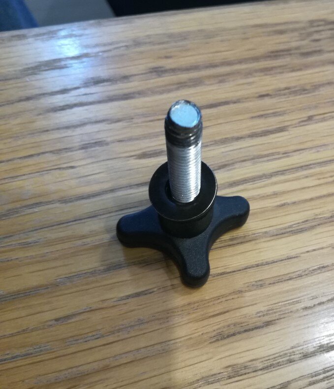

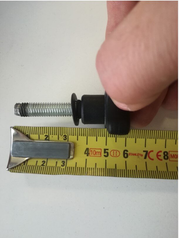

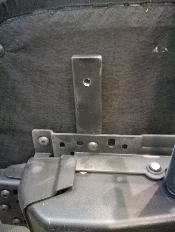

Convict Δημοσ. 15 Ιουλίου 2020 Δημοσ. 15 Ιουλίου 2020 Καλησπέρα, Γνωρίζει κανείς απο που μπορώ να προμηθευτώ την εικονιζόμενη βίδα. Κρατάει το μπράτσο στο σώμα της καρέκλας. Απο το κάτω μέρος. Ευχαριστώ.
zygorito Δημοσ. 15 Ιουλίου 2020 Δημοσ. 15 Ιουλίου 2020 Απλή τύπου m6 απο μαγαζί με σιδερικά θα κάνει δουλειά, απλά θα τη βάλεις με αλλεν Αν ειναι 6 χιλιοστά παχός φαντάζομαι όπως ολες απο τις καρέκλες γραφειου, και μήκος ξερω γω, ποσο χρειάζεται. Δειξε την εκεί αν ειναι. 1
papoys1 Δημοσ. 15 Ιουλίου 2020 Δημοσ. 15 Ιουλίου 2020 Αν τη θέλεις με το πλαστικό κομμάτι δύσκολο να βρεις κάτι τέτοιο.Απλές βίδες με κοινό παξιμάδι που θα βιδώνει και ξεβιδώνει με κοινό γερμανικό ή γαλλικό κλειδί μπορείς να βρεις σε leroy και σε άλλα παρόμοια μαγαζιά.Υπάρχουν σε διάφορα μήκη και σε ότι πάχος θέλεις. Εκεί που δείχνει όμως την υποδοχή ενδεχομένως να σου έχει φάει τα πάσα οπότε δεν θα πιάνει.Άρα θες βιδολόγο να ανοίξεις λίγο μεγαλύτερη και να βάλεις το επόμενο πάχος 8 π.χ. αν αυτή είναι 6. 1 1
