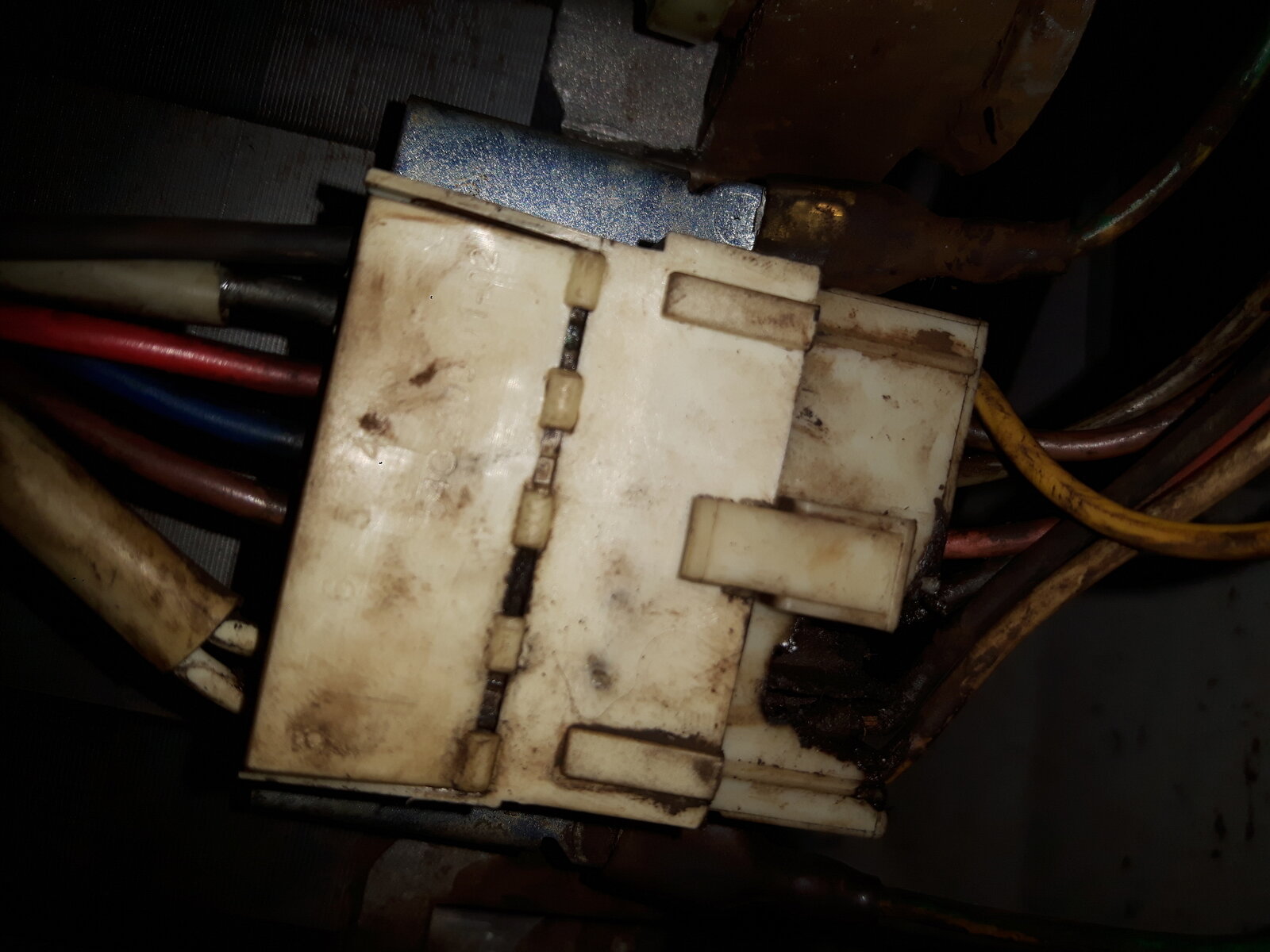

jimmakoss E30 Δημοσ. 4 Ιουλίου 2020 Δημοσ. 4 Ιουλίου 2020 Καλησπερα παιδια εχω ενα προβλημα με το πλυντηριο ρουχων και πιο συγκεκριμενα στην φισα του μοτερ. Εχει αρπαξει το πλαστικο και ενα καλωδιο εχει γυμνωσει σε ενα σημειο με αποτελεσμα να μου κατεβαζει τον γενικο.. Δεν μπορω να βρω στο internet τετοια φισα να την αλλαξω και σκεφτηκα απλα να την παρακαμψω και να κολλησω τα καλωδια μεταξυ τους.. Εαν γνωριζει καποιος κατι επι του θεματος ας βοηθησει.. Εδω μια φωτο
thodoris1985 Δημοσ. 4 Ιουλίου 2020 Δημοσ. 4 Ιουλίου 2020 19 minutes ago, jimmakoss E30 said: Καλησπερα παιδια εχω ενα προβλημα με το πλυντηριο ρουχων και πιο συγκεκριμενα στην φισα του μοτερ. Εχει αρπαξει το πλαστικο και ενα καλωδιο εχει γυμνωσει σε ενα σημειο με αποτελεσμα να μου κατεβαζει τον γενικο.. Δεν μπορω να βρω στο internet τετοια φισα να την αλλαξω και σκεφτηκα απλα να την παρακαμψω και να κολλησω τα καλωδια μεταξυ τους.. Εαν γνωριζει καποιος κατι επι του θεματος ας βοηθησει.. Εδω μια φωτο Ή αντικατεστησε τη φισα καλύτερα
troi.g Δημοσ. 5 Ιουλίου 2020 Δημοσ. 5 Ιουλίου 2020 9 ώρες πριν, jimmakoss E30 είπε Καλησπερα παιδια εχω ενα προβλημα με το πλυντηριο ρουχων και πιο συγκεκριμενα στην φισα του μοτερ. Εχει αρπαξει το πλαστικο και ενα καλωδιο εχει γυμνωσει σε ενα σημειο με αποτελεσμα να μου κατεβαζει τον γενικο.. Δεν μπορω να βρω στο internet τετοια φισα να την αλλαξω και σκεφτηκα απλα να την παρακαμψω και να κολλησω τα καλωδια μεταξυ τους.. Εαν γνωριζει καποιος κατι επι του θεματος ας βοηθησει.. Εδω μια φωτο Πριν κάνεις οτιδήποτε , μήπως να βρεις αιτία που έγινε αυτό; 2
jimmakoss E30 Δημοσ. 5 Ιουλίου 2020 Δημοσ. 5 Ιουλίου 2020 3 ώρες πριν, troi.g είπε Πριν κάνεις οτιδήποτε , μήπως να βρεις αιτία που έγινε αυτό; Εχω μια εντυπωση οτι εγινε μετα απο συνεχομενες διακοπες ρευματος. Το πλυντηριο ξεκιναει αυτοματα οταν ξαναρχεται το ρευμα και μαλλον εκει την ακουσε. Μενω στην Κρτητη και γενικα εδω η ταση του ρευματος ειναι απαραδεκτη. Δεν γνωριζω που μπορω να βρω αυτη την φισα αν την βρω θα την αλλαξω φυσικα.. Απ την αλλη φανταζομαι οποιαδηποτε φισα 8 θεσεων θα κανει αν αλλαξω και το αρσενικο και το θυληκο. Μοιαζει λιγο με φισα ραδιοφωνου αυτοκινητων λιγο...

chdeal Δημοσ. 5 Ιουλίου 2020 Δημοσ. 5 Ιουλίου 2020 (επεξεργασμένο) 4 ώρες πριν, jimmakoss E30 είπε Εχω μια εντυπωση οτι εγινε μετα απο συνεχομενες διακοπες ρευματος. Το πλυντηριο ξεκιναει αυτοματα οταν ξαναρχεται το ρευμα και μαλλον εκει την ακουσε. Μενω στην Κρτητη και γενικα εδω η ταση του ρευματος ειναι απαραδεκτη. Δεν γνωριζω που μπορω να βρω αυτη την φισα αν την βρω θα την αλλαξω φυσικα.. Απ την αλλη φανταζομαι οποιαδηποτε φισα 8 θεσεων θα κανει αν αλλαξω και το αρσενικο και το θυληκο. Μοιαζει λιγο με φισα ραδιοφωνου αυτοκινητων λιγο... Προς Θεού όμως, μην την εγκαταστήσεις με φίσα ραδιοφώνου αυτοκινήτων Είναι για άλλες τάσεις και άλλα ρεύματα. Όπως ειπώθηκε νωρίτερα, πρέπει καταρχάς να δεις γιατί έγινε αυτό. Αν υποτεθεί ότι βρίσκεται η φίσα (ή άλλη παρόμοια) ξέρεις πώς να βγάλεις τους ακροδέκτες / να τους κουμπώσεις στη νέα; Χρειάζεσαι μια πρέσα για να το κάνεις σωστά. Ως λύση ανάγκης μπορείς να κόψεις και να τα ενώσεις ένα προς ένα, προσέχοντας τις αντιστοιχίες, να γίνουν καλές ενώσεις και να μονωθούν σωστά. 1 ώρα πριν, PC_MAGAS είπε Πως μπορώ να κάνω τις άκρες ενός καδρονιού όπως δδείσνω στην εικόνα. Θέλω να το κάνω mostly με όσα λιγότερα ηλεκτρικά εργαλεία λόγο ότι δεν τα διαθέτω και θα πρέπει να τα αγοράσω. Το πλάτος και το βάθος του καδρινιού θα είναι 15mm*35mm και θελω να κάνω το προφίλ της εικόνας στις 2 άκρες του καδρονιου απο την πλευρά των 15mm. Υποθέτω δεν εννοείς όντως 15χ35 mm (ίσως cm; ). Αν είναι όντως mm, θέλεις εργαλεία από playmobil 🤣. Σοβαρά τώρα, και υποθέτοντας ότι όντως δε μιλάς για mm, το σημαντικό είναι πόσο είναι το πάχος αυτού που θέλεις να κόψεις. Αν το πάχος δεν είναι κάτι υπερβολικό, μάλλον παλμική σέγα χρειάζεσαι. Αν υποθέσουμε ότι η πλευρά που θέλεις να κόψεις είναι 15 cm σε πλάτος, και μια σέγα χειρός (όχι ηλεκτρική) με λίγη υπομονή και ακρίβεια μια χαρά θα κάνει τη δουλειά σου. Επεξ/σία 5 Ιουλίου 2020 από chdeal
