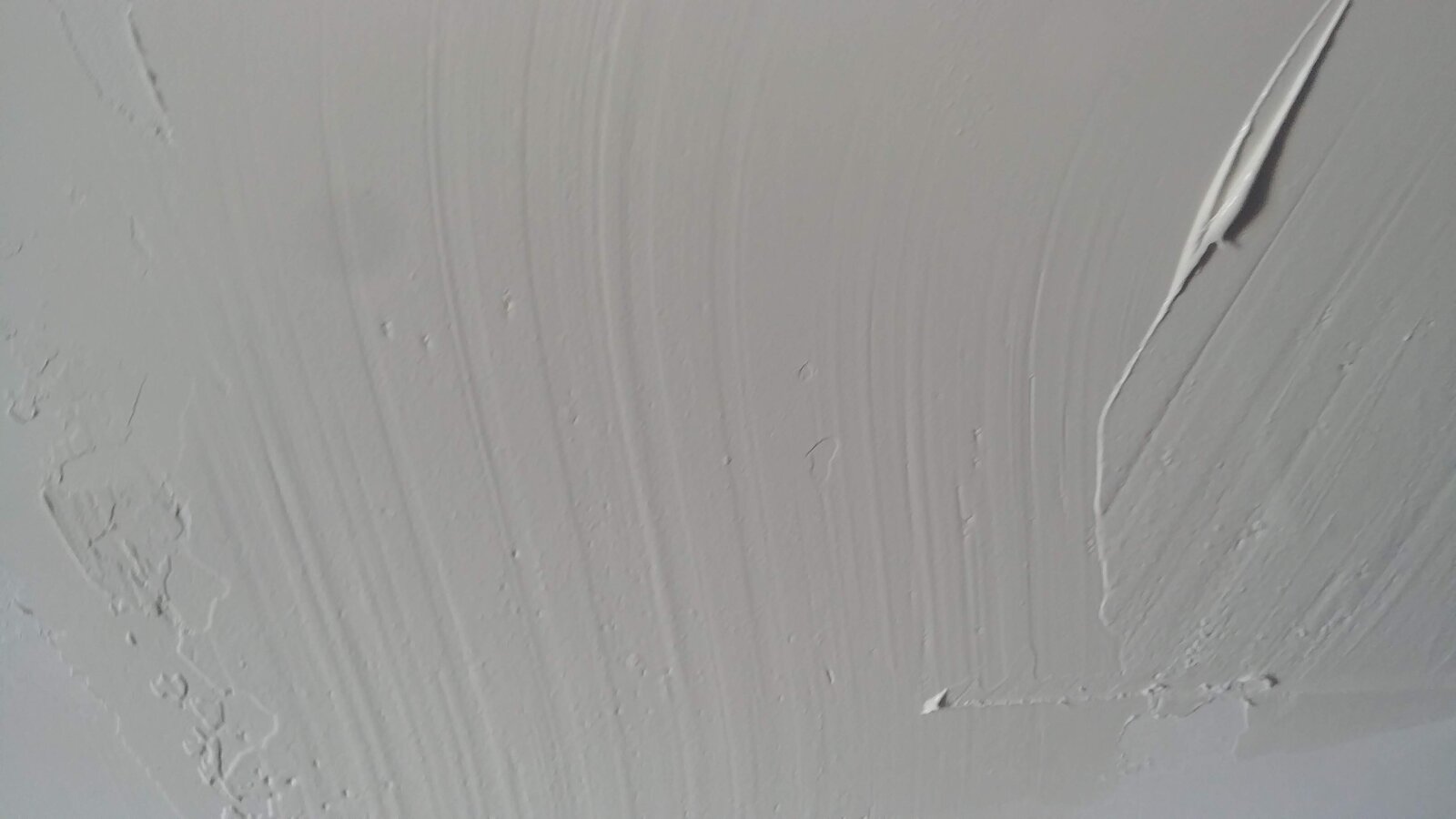

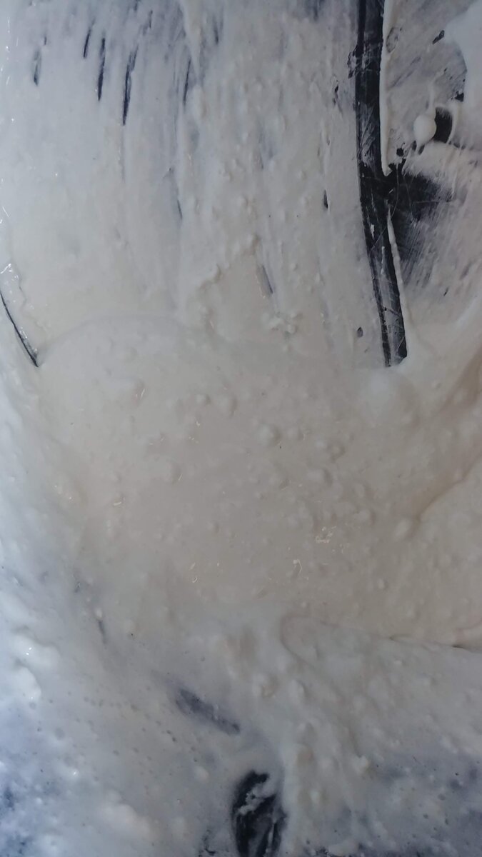

ΠάρηςΓ Δημοσ. 1 Ιουλίου 2020 Δημοσ. 1 Ιουλίου 2020 Εχω σβολους ακομη και αν βαζω λιγη ποσοτητα σιγα σιγα. Δε ξερω τι φταίει.
NikosKallithea Δημοσ. 1 Ιουλίου 2020 Δημοσ. 1 Ιουλίου 2020 4 λεπτά πριν, ΠάρηςΓ είπε Εχω σβολους ακομη και αν βαζω λιγη ποσοτητα σιγα σιγα. Δε ξερω τι φταίει. Τι σβολους😀; δεν το εχεις με το στοκαρισμα, στοκος ειναι οχι σοβας, φωναξε κανενα μαστορα 1

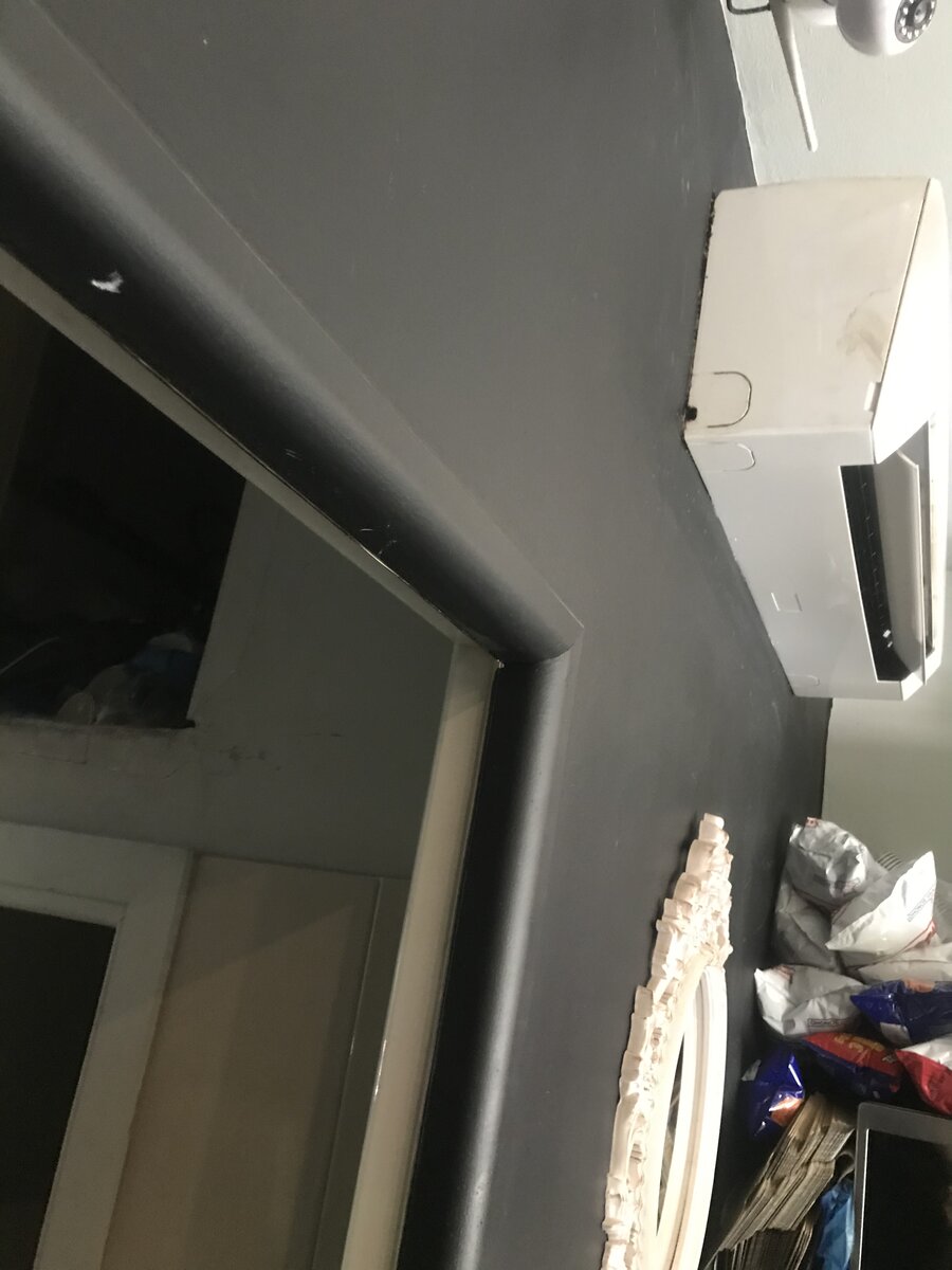

foufoutios Δημοσ. 1 Ιουλίου 2020 Δημοσ. 1 Ιουλίου 2020 Εχω aircondition σε ενα δωματιο. Ακριβως πισω απο το air condition ειναι ενα παταρακι το οποιο θελω να κραταω σε κανονικη θερμοκρασια επειδη εχει ενα μοτερακι απο ψυγειο. Υπαρχει καποιος τροπος να τραβηξω κρυο αερα απο το aircondition στο παταρακι απο πισω;; Ευχαριστω!

hp8 Δημοσ. 2 Ιουλίου 2020 Δημοσ. 2 Ιουλίου 2020 (επεξεργασμένο) 17 ώρες πριν, foufoutios είπε Spoiler Εχω aircondition σε ενα δωματιο. Ακριβως πισω απο το air condition ειναι ενα παταρακι το οποιο θελω να κραταω σε κανονικη θερμοκρασια επειδη εχει ενα μοτερακι απο ψυγειο. Υπαρχει καποιος τροπος να τραβηξω κρυο αερα απο το aircondition στο παταρακι απο πισω;; Ευχαριστω! αν το παταρακι έχει εξωτερικό τοίχο άνοιξε ένα πλαίσιο (παραθυράκι) βαλέ έναν εξαεριστήρα τοίχου και περσίδες που ανοίγουν όταν θα φυσάει όπως του απορροφητήρα συνδεδεμένο με τις επαφές του συμπιεστή του ψυγείου ώστε να λειτουργεί μόνο όταν λειτουργεί το ψυγείο και άσε ανοικτό το πορτάκι από το πατάρι o ζεστός αέρας θα βγαίνει έξω με τον εξαεριστήρα τοίχου και καθάρισες Επεξ/σία 2 Ιουλίου 2020 από hp8
foufoutios Δημοσ. 2 Ιουλίου 2020 Δημοσ. 2 Ιουλίου 2020 3 ώρες πριν, hp8 είπε αν το παταρακι έχει εξωτερικό τοίχο άνοιξε ένα πλαίσιο (παραθυράκι) βαλέ έναν εξαεριστήρα τοίχου και περσίδες που ανοίγουν όταν θα φυσάει όπως του απορροφητήρα συνδεδεμένο με τις επαφές του συμπιεστή του ψυγείου ώστε να λειτουργεί μόνο όταν λειτουργεί το ψυγείο και άσε ανοικτό το πορτάκι από το πατάρι o ζεστός αέρας θα βγαίνει έξω με τον εξαεριστήρα τοίχου και καθάρισες Ευχαριστω για την απαντηση! Κατι τετοιο σκεφτηκα και εγω αλλα θα ηθελα αν γινοταν να τραβηξω και λιγο κρυο αερα απο το κλιματιστικο..
