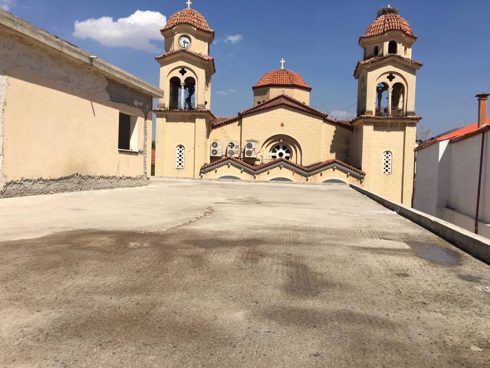

meletis_m Δημοσ. 30 Ιουνίου 2020 Δημοσ. 30 Ιουνίου 2020 (επεξεργασμένο) 20 λεπτά πριν, villasg είπε Καλησπερα . Θελω να κανω υγρο-μονωση στην ταρατσα μου . 100 τετραγωνικα , η παλια μονωση εχει χαλασει (viveroof ) και ειμαι αναμεσα σε 2 υλικα/τροπους . 1. Συστημα hyperdesmo LV = primer / στοκαρισμα με hyperseal , 2 στρωσεις hyperdesmo ( 1,5kg/m2 ) και μετα hyperdesmo ADY-E (μαστορας) 2. Μονωση με ψεκασμο πολυουριας ( εταιρια ) εχουμε αποψη τι ειναι πιο καλο ? ? Κατι αλλο καλο ? Υγ : λόγο παλαιάς κατασκευής "λαθραία" τα έλεγαν τοτε δεν εχει τις απαιτούμενες κολόνες για να μπορέσω να κάνω κατι άλλο καλό αρα βαρύ γιατί από ότι είδα ξεκινάνε απο τα 30kg/m2 Εγώ θα σου έλεγα να ρωτήσεις πολιτικό μηχανικό Έγινε πρόσφατα παρόμοιο δουλειά σε πνευματικό κέντρο με μελέτη . (πρίν 3,5 χρόνια) Η διαδικασία ήταν τρίψιμο τής πλάκας , ασφαλτόπανο , 5αρι dow και μπετόν . Σου επισυνάπτω κόστος ήταν εάν θυμάμαι 12-15€/τ.μ. Επεξ/σία 30 Ιουνίου 2020 από meletis_m 1
