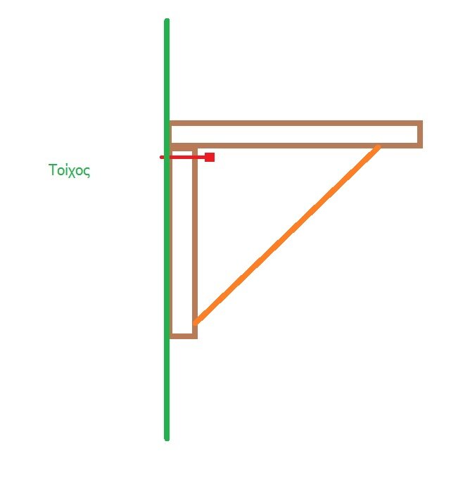

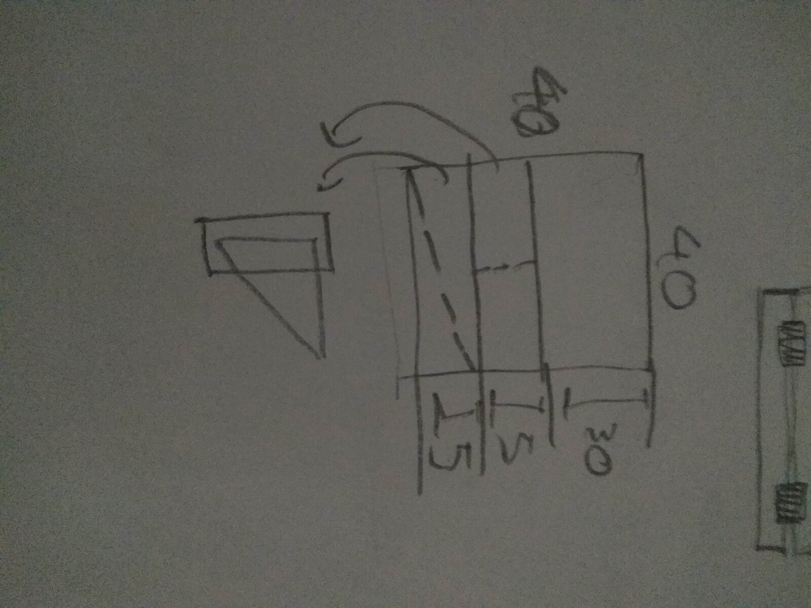

panostom Δημοσ. 20 Ιουνίου 2020 Δημοσ. 20 Ιουνίου 2020 (επεξεργασμένο) 16 ώρες πριν, cthulhucarbide είπε Αν κατάλαβα καλά στη πικ βλέπουμε το κάτω μέρος τους. Οπότε θα στερεώνονται όπως στο κάτω σχήμα (με κόκκινο την όποια βίδα): Αν είναι όντως έτσι, τότε είναι πολύ λάθος σχεδιαστικά και δεν πιστεύω ότι πρόκειται να κρατήσει κάτι παραπάνω από το δικό του βάρος, πόσο μάλλον μια γάτα που θα χοροπηδάει. Απλά θα κρεμάσει και θα σπάσει. Νομίζω ότι έπρεπε να είναι κάπως έτσι: Αυτό το σχέδιο θα βοηθήσει να υποστηρίζεται από πιο χαμηλά ώστε να μην μπορεί να κρεμάσει (κάνει μικρό μοχλό έτσι σε σχέση με πριν). Το πορτοκαλί είναι ξύλο σαν βραχίονας για να στηρίζει τα άλλα ξύλα να μην διπλώσουν από το βάρος, στην ένωσή τους. Από ούπα θα έβαζα δύο δεκάρια πλαστικά αλλά βαρέου τύπου (όχι τα μαύρα τα κλασσικά) και δύο στριφώνια οχτάρια και δεν θα πάει πουθενά Σ' ευχαριστώ πολύ για τον κόπο σου. Πράγματι αυτά τα 2 σχέδια είχα ετοιμάσει κι εγώ αλλά ξεκίνησα φτιάχνοντας το πιο εύκολο για να δω την αντοχή του και αν χρειάζεται παραπάνω στήριξη (το βραχίονα που εννοείς θα τον κάνω με τριγωνικό ξύλο). Θα τα τοποθετήσω σύμφωνα με την πρόταση σου για δοκιμή και θα φτιάξω και το 2ο σχέδιο. Προσπαθώ να βγάλω πατρόν για να γίνεται η κατασκευή μόνο με ένα κομμάτι ξύλου 40*40 Αλλά φοβάμαι πως με τη σεγα δε θα βγάλω σωστά τις κοπές, και περιμενω να παρω το δισκοπριονο σε λίγο καιρό Οπότε θα βγαίνουν 2 τριγωνικά στηρίγματα, τα οποία θα πατάνε πίσω στο παραλληλόγραμμο ξύλο, το οποίο θα έχει στην πάνω και κάτω μεριά τη θέση για βίδες. Άρα συνολικά 4 βίδες στον τοίχο και 2 στηρίγματα. Αυτό σίγουρα θα είναι τέρμα σταθερό και αξιόπιστο 16 ώρες πριν, cthulhucarbide είπε Αν κατάλαβα καλά στη πικ βλέπουμε το κάτω μέρος τους. Οπότε θα στερεώνονται όπως στο κάτω σχήμα (με κόκκινο την όποια βίδα): Αν είναι όντως έτσι, τότε είναι πολύ λάθος σχεδιαστικά και δεν πιστεύω ότι πρόκειται να κρατήσει κάτι παραπάνω από το δικό του βάρος, πόσο μάλλον μια γάτα που θα χοροπηδάει. Απλά θα κρεμάσει και θα σπάσει. Νομίζω ότι έπρεπε να είναι κάπως έτσι: Αυτό το σχέδιο θα βοηθήσει να υποστηρίζεται από πιο χαμηλά ώστε να μην μπορεί να κρεμάσει (κάνει μικρό μοχλό έτσι σε σχέση με πριν). Το πορτοκαλί είναι ξύλο σαν βραχίονας για να στηρίζει τα άλλα ξύλα να μην διπλώσουν από το βάρος, στην ένωσή τους. Από ούπα θα έβαζα δύο δεκάρια πλαστικά αλλά βαρέου τύπου (όχι τα μαύρα τα κλασσικά) και δύο στριφώνια οχτάρια και δεν θα πάει πουθενά 16 ώρες πριν, cthulhucarbide είπε Επεξ/σία 20 Ιουνίου 2020 από panostom
