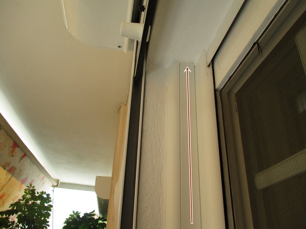

papoys1 Δημοσ. 19 Ιουνίου 2020 Δημοσ. 19 Ιουνίου 2020 (επεξεργασμένο) 2 ώρες πριν, katbo είπε Καλημερα, θέλω να αποξηλώσω μια μπαλκονόπορτα αλουμινίου χωρίς να την καταστρέψω και προσπαθώ αρχικά να βγάλω το εσωτερικό πρεβάζι που κρύβει τον αρμό με τον τοίχο. Έχω βγάλει όλη την κόλλα με κοπίδι από παντού αλλά ενώ κουνιέται δεν βγαίνει, σαν να ειναι κάπως κουμπωμένο. Επίσης όπως το τράβαω φαίνεται από μέσα σαν να έχει μεταλλικό λαμάκι γύρω γύρω και το οποίο στην γωνία κρατάει ενωμένα τα δύο κομμάτια της γωνίας.Κατα την τοποθέτηση εκτός από κόλλα κάνουν και κάτι άλλο για να στερεωθεί? Θέλει κάποιον ειδικό τρόπο/ξεκούμπωμα για να βγει? Εάν εξωτερικά είναι σαν την εικόνα πρέπει να βγάλεις τη λεπτή λωρίδα αλουμινίου πάνω την οποία είναι η κόκκινη γραμμή.Θα τη σηκώσεις σιγά - σιγά από την πάνω γωνία εκεί πού δείχνει το βέλος.Θα τραβήξεις με δύναμη και θα βγει.Από κάτω θα βρεις βίδες τις βγάζεις και από εκεί ξεκινάς να ξηλώνεις. Προσοχή μπορεί οι βίδες που θα βρεις να θέλουν τετράγωνο κατσαβίδι.Τις χρησιμοποιούν οι αλουμινάδες. Πρέπει να βρεις αλλιώς δε βγαίνουν. Το ίδιο είναι και από τη μέσα μεριά. Επεξ/σία 19 Ιουνίου 2020 από papoys1 1
Alejandro Δημοσ. 19 Ιουνίου 2020 Δημοσ. 19 Ιουνίου 2020 2 ώρες πριν, katbo είπε Καλημερα, θέλω να αποξηλώσω μια μπαλκονόπορτα αλουμινίου χωρίς να την καταστρέψω και προσπαθώ αρχικά να βγάλω το εσωτερικό πρεβάζι που κρύβει τον αρμό με τον τοίχο. Έχω βγάλει όλη την κόλλα με κοπίδι από παντού αλλά ενώ κουνιέται δεν βγαίνει, σαν να ειναι κάπως κουμπωμένο. Επίσης όπως το τράβαω φαίνεται από μέσα σαν να έχει μεταλλικό λαμάκι γύρω γύρω και το οποίο στην γωνία κρατάει ενωμένα τα δύο κομμάτια της γωνίας.Κατα την τοποθέτηση εκτός από κόλλα κάνουν και κάτι άλλο για να στερεωθεί? Θέλει κάποιον ειδικό τρόπο/ξεκούμπωμα για να βγει? Τα μπασκιά στα κουφώματα αλουμινίου συνήθως είναι βιδωτά και όχι κουμπωτά. Αν το τραβήξεις δυνατά, πιθανότατα θα το καταστρέψεις. 1

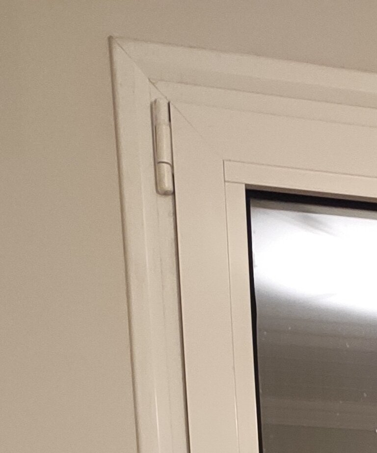

katbo Δημοσ. 19 Ιουνίου 2020 Δημοσ. 19 Ιουνίου 2020 18 λεπτά πριν, Alejandro είπε Τα μπασκιά στα κουφώματα αλουμινίου συνήθως είναι βιδωτά και όχι κουμπωτά. Αν το τραβήξεις δυνατά, πιθανότατα θα το καταστρέψεις. Εσωτερικό είναι, δες παρακάτω και την φωτό. Γκουγκλαρα πάντως τη λέξη μπασκί (δεν ήξερα ότι λέγονται έτσι!) και είδα ότι κάποια είναι κουμπωτά και κάποια έχουν νανόβιδα. Που μπορεί να βιδώνει όμως? δεν βλέπω κάτι να ξεβιδώσω

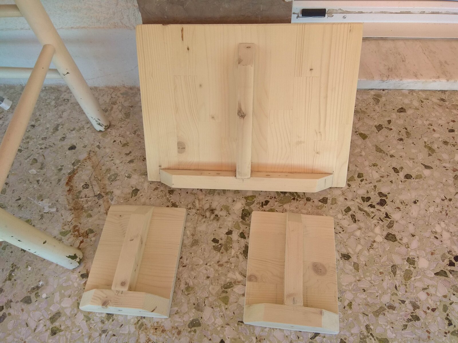

panostom Δημοσ. 19 Ιουνίου 2020 Δημοσ. 19 Ιουνίου 2020 ακολουθει χαζο-ερωτηση Εφτιαξα μια σειρά ραφιών για να ανεβαίνουν οι γατες. Το μεγαλο ραφι ειναι γυρω στο 1.5 κιλο και τα μικρα κανενα 0.5 κιλα. Τι βιδες να προτιμησω για να τα κρεμασω στον τοιχο; Τι μεγεθος; Να βαλω στριφωνια; Τι θα κρατησει καλυτερα;
Alejandro Δημοσ. 19 Ιουνίου 2020 Δημοσ. 19 Ιουνίου 2020 37 λεπτά πριν, katbo είπε Εσωτερικό είναι, δες παρακάτω και την φωτό. Γκουγκλαρα πάντως τη λέξη μπασκί (δεν ήξερα ότι λέγονται έτσι!) και είδα ότι κάποια είναι κουμπωτά και κάποια έχουν νανόβιδα. Που μπορεί να βιδώνει όμως? δεν βλέπω κάτι να ξεβιδώσω Στα βιδωτά, η βίδα μπαίνει από το πλάι και δένει το μπασκί με την κάσα. Δεν μπορείς να την ξεβιδώσεις αν δεν βγει το κούφωμα. 1
katbo Δημοσ. 19 Ιουνίου 2020 Δημοσ. 19 Ιουνίου 2020 11 λεπτά πριν, Alejandro είπε Δεν μπορείς να την ξεβιδώσεις αν δεν βγει το κούφωμα. Χμμμμ, και αναρωτιέμαι τώρα πως θα βγάλω το κούφωμα χωρίς να βγει το μπασκί... Δεν βλέπω και τις βίδες για να βγάλω την κάσα, μάλλον θα είναι κάτω από το λάστιχο που σφραγίζει την πόρτα. Πίστευα ότι αν εβγαζα το μπασκί και έσκαβα λίγο τον τοίχο θα έβλεπα αν έχει βίδες και που είναι. Τώρα πρέπει να ξεκολλήσω και όλο το λάστιχο άραγε?
thodoris1985 Δημοσ. 19 Ιουνίου 2020 Δημοσ. 19 Ιουνίου 2020 2 hours ago, papoys1 said: Προσοχή μπορεί οι βίδες που θα βρεις να θέλουν τετράγωνο κατσαβίδι.Τις χρησιμοποιούν οι αλουμινάδες. Πρέπει να βρεις αλλιώς δε βγαίνουν. Στις δικές μου τετράγωνες, έβαλα ίσιο κατσαβίδι και τις ξεβίδωσα. Βέβαια είναι παλιό κούφωμα αλουμινιου (κοντά 28 χρόνια), δε ξέρω αν έχει σχέση (π.χ. στη δύναμη που ήταν βιδωμένες, αν τις είχε ξεβιδώσει κάποιος πριν από εμένα και δεν τις βίδωσε με δύναμη μετά κτλ) 2
cthulhucarbide Δημοσ. 19 Ιουνίου 2020 Δημοσ. 19 Ιουνίου 2020 3 ώρες πριν, panostom είπε ακολουθει χαζο-ερωτηση Εφτιαξα μια σειρά ραφιών για να ανεβαίνουν οι γατες. Το μεγαλο ραφι ειναι γυρω στο 1.5 κιλο και τα μικρα κανενα 0.5 κιλα. Τι βιδες να προτιμησω για να τα κρεμασω στον τοιχο; Τι μεγεθος; Να βαλω στριφωνια; Τι θα κρατησει καλυτερα; Πρώτα βάλε φωτογραφία με τα ράφια να δούμε πως είναι, πόσο εξέχουν κλπ
panostom Δημοσ. 19 Ιουνίου 2020 Δημοσ. 19 Ιουνίου 2020 (επεξεργασμένο) το μεγαλο ειναι 30 πλάτος* 40 μηκος και τα μικρα 20 πλατος *10 μηκος 13 λεπτά πριν, cthulhucarbide είπε Πρώτα βάλε φωτογραφία με τα ράφια να δούμε πως είναι, πόσο εξέχουν κλπ Επεξ/σία 19 Ιουνίου 2020 από panostom

cthulhucarbide Δημοσ. 19 Ιουνίου 2020 Δημοσ. 19 Ιουνίου 2020 1 ώρα πριν, panostom είπε το μεγαλο ειναι 30 πλάτος* 40 μηκος και τα μικρα 20 πλατος *10 μηκος Αν κατάλαβα καλά στη πικ βλέπουμε το κάτω μέρος τους. Οπότε θα στερεώνονται όπως στο κάτω σχήμα (με κόκκινο την όποια βίδα): Αν είναι όντως έτσι, τότε είναι πολύ λάθος σχεδιαστικά και δεν πιστεύω ότι πρόκειται να κρατήσει κάτι παραπάνω από το δικό του βάρος, πόσο μάλλον μια γάτα που θα χοροπηδάει. Απλά θα κρεμάσει και θα σπάσει. Νομίζω ότι έπρεπε να είναι κάπως έτσι: Αυτό το σχέδιο θα βοηθήσει να υποστηρίζεται από πιο χαμηλά ώστε να μην μπορεί να κρεμάσει (κάνει μικρό μοχλό έτσι σε σχέση με πριν). Το πορτοκαλί είναι ξύλο σαν βραχίονας για να στηρίζει τα άλλα ξύλα να μην διπλώσουν από το βάρος, στην ένωσή τους. Από ούπα θα έβαζα δύο δεκάρια πλαστικά αλλά βαρέου τύπου (όχι τα μαύρα τα κλασσικά) και δύο στριφώνια οχτάρια και δεν θα πάει πουθενά
