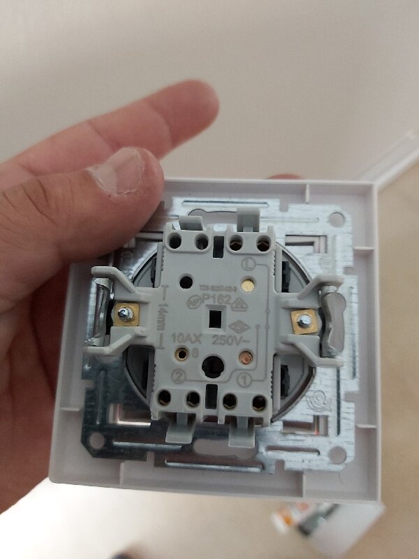

vins Δημοσ. 13 Ιουνίου 2020 Δημοσ. 13 Ιουνίου 2020 (επεξεργασμένο) Καλησπέρα παιδιά, θέλω να αντικαταστήσω τους παλιούς διακόπτες με νέους. Ο παλιος μονος έχει 2 καλώδια με βίδες. (Και από τον τοίχο βγαίνουν 2 μόνο καλωδια) Ο καινούριος που πήρα έχει 3 (1, 2 και L) είναι αλε ρετουρ μάλλον. Μπορώ να τον χρησιμοποιήσω ως απλο; Που θα βάλω τι; Ευχαριστώ πολύ Επεξ/σία 13 Ιουνίου 2020 από vins
DrLo Δημοσ. 13 Ιουνίου 2020 Δημοσ. 13 Ιουνίου 2020 (επεξεργασμένο) 31 λεπτά πριν, vins είπε Καλησπέρα παιδιά, θέλω να αντικαταστήσω τους παλιούς διακόπτες με νέους. Ο παλιος μονος έχει 2 καλώδια με βίδες. (Και από τον τοίχο βγαίνουν 2 μόνο καλωδια) Ο καινούριος που πήρα έχει 3 (1, 2 και L) είναι αλε ρετουρ μάλλον. Μπορώ να τον χρησιμοποιήσω ως απλο; Που θα βάλω τι; Ευχαριστώ πολύ ναι λογικά μπορείς να χρησιμοποιησεις αλερετουρ ως απλο το καλώδιο της φάσης θα το βάλεις στο L και το 2ο καλώδιο όπου και να το βάλεις θα πρεπει να λειτουργεί απλά θα έχει να κάνει αν ανοικτό φως θα είναι ανοικτο με το διακόπτη πατημένο κάτω ή πάνω (νομίζω το τυπικό είναι κάτω). είσαι σίγουρος όμως ότι είναι αλε ρετουρ πολλοί διακόπτες έχουν κοινά πλαστικά μέρη το ότι υπάρχουν δηλαδή τρύπες με νούμερα 1 και 2 μπορεί να μη σημαίνει κάτι μπορεί απλά να εχει μια επαφή (λογικά η 1) και η άλη να μην παίζει κανένα ρόλο ή να είναι η 1 και 2 ουσιαστικά το ίδιο πράγμα (να είναι γεφυρωμένες) Επεξ/σία 13 Ιουνίου 2020 από DrLo 2
vins Δημοσ. 14 Ιουνίου 2020 Δημοσ. 14 Ιουνίου 2020 24 λεπτά πριν, DrLo είπε ναι λογικά μπορείς να χρησιμοποιησεις αλερετουρ ως απλο το καλώδιο της φάσης θα το βάλεις στο L και το 2ο καλώδιο όπου και να το βάλεις θα πρεπει να λειτουργεί απλά θα έχει να κάνει αν ανοικτό φως θα είναι ανοικτο με το διακόπτη πατημένο κάτω ή πάνω (νομίζω το τυπικό είναι κάτω). είσαι σίγουρος όμως ότι είναι αλε ρετουρ πολλοί διακόπτες έχουν κοινά πλαστικά μέρη το ότι υπάρχουν δηλαδή τρύπες με νούμερα 1 και 2 μπορεί να μη σημαίνει κάτι μπορεί απλά να εχει μια επαφή (λογικά η 1) και η άλη να μην παίζει κανένα ρόλο ή να είναι η 1 και 2 ουσιαστικά το ίδιο πράγμα (να είναι γεφυρωμένες)

DrLo Δημοσ. 14 Ιουνίου 2020 Δημοσ. 14 Ιουνίου 2020 (επεξεργασμένο) 15 ώρες πριν, vins είπε OK, Αλέ ρετούρ είναι τη φάση στο L και η επιστροφή δεν έχει σημασία αν την βάλεις στο 1 θα έχεις φως όταν είναι κλειστή η επαφή 1 αν την βάλεις στο 2 θα έχεις φως όταν είναι κλειστή η επαφή 2 Η "κενή" επαφή θα είναι απλά "live" (υπο τάση) όταν είναι κλειστό το φως 7 ώρες πριν, papoys1 είπε Και ένα βιντεάκι με κυβόλιθους που έχω τοποθετήσει στην αυλή του εξοχικού μου. Είναι ένα άριστο υλικό τόσο σε ομορφιά όσο και πρακτικό για διαμόρφωση εξωτερικών χώρων.Η τοποθέτηση έγινε από μένα πράγμα το οποίο έκανα για πρώτη φορά φυσικά καθώς και όλες οι πρόσθετες εργασίες του.Δεν είναι δύσκολο. Τους συγκεκριμένους τους αγόρασα σχεδόν τζάμπα 2-3 ευρώ το τετραγωνικό από γνωστό διότι ήταν διαλογής και επιστροφές - περισσεύματα.Με λίγη υπομονή και φαντασία γίνεται φοβερή δουλειά.😊 Και η ψησταριά δικό μου έργο είναι αλλά μου βγήκε λίγο στραπατσκλή γιατί ήταν η πρώτη κατασκευή μου με την ηλεκτροκόληση. Μπορείτε να γελάσετε όσο σας κάνει κέφιΠάντως κάνει φανταστικό ψήσιμο. https://www.youtube.com/watch?v=7wJR8Il9d4U Πως και το youtube αποφάσισε τα εμφανίζει "auto-generated" κορεαάτικούς υπότιτλους σε ένα ελληνικό βίντεο μόνο με μουσική; Επεξ/σία 14 Ιουνίου 2020 από DrLo 2

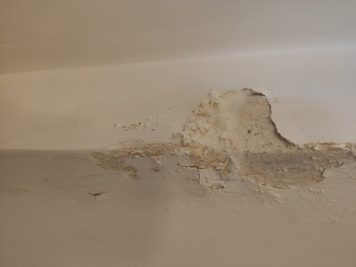

katbo Δημοσ. 15 Ιουνίου 2020 Δημοσ. 15 Ιουνίου 2020 Καλησπέρα μαστόρια! Θέλω να βάψω έναν εσωτερικό τοίχο που έχει κιτρινίσει και φουσκώσει το χρώμα του λόγω υγρασίας. Πρόκειται για υπόγεια κατοικία με ανεπαρκή αερισμό, που δεν το πολυβλέπει ο ήλιος και η υγρασία στον χώρο τον χειμώνα είναι αισθητή, αν και δουλεύουν αφυγραντήρας και καλοριφέρ. Μούχλα και μαύρες κηλίδες δεν υπάρχουν αλλά μόνο κιτρινίλες (δεν καπνίζω), σκασίματα και πλέον εμφανίστηκαν και κάτι περίεργες χοντρές φουσκάλες που δεν φαινονται να έχουν αέρα μέσα αλλά είναι σκληρές! Σε σημεία που έχει φύγει το χρώμα το χειμώνα έβλεπα ότι έπιανε και ένα λευκό χνούδι από την υγρασία Πρόκειται για εσωτερικό τοίχο-χώρισμα, αρκετά παλιό, ξαναβαμμένο από τσαπατσούλη μπογιατζή πριν 4 χρόνια με αμφίβολου ποιότητας χρώματα και υπόστρωμα. Επίσης δεν περνάνε σωλήνες μέσα άρα φαντάζομαι το πρόβλημα είναι η γενικότερη υγρασία του αέρα και όχι κάποια διαρροή. Τωρα θέλω να ξύσω τον συγκεκριμένο τοίχο μόνος μου, να τον σπατουλάρω και να τον βάψω από την αρχή. Υπάρχει κάποιο ειδικό αστάρι, στοκος και χρώμα που να προτείνονται για την περίπτωση μου και να αντέξουν στο χρόνο? Ίσως κάτι που βάζουν στα μπάνια?
