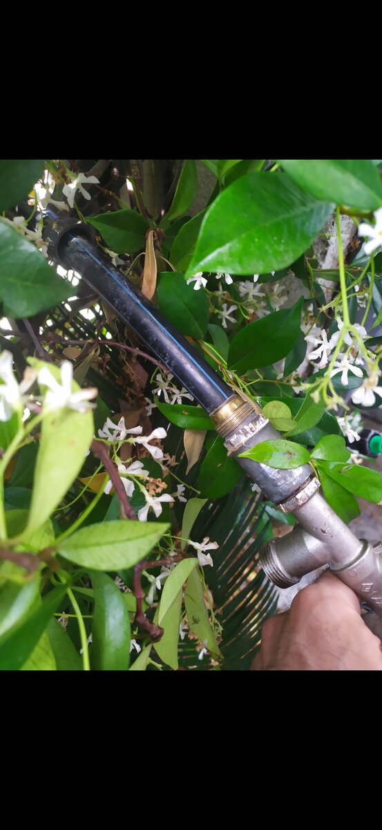

panos4tw Δημοσ. 8 Ιουνίου 2020 Δημοσ. 8 Ιουνίου 2020 Spoiler Προσπαθώ να βγάλω αυτή τη βρύση που είναι συνδεδεμένη σε λαστιχο χρησιμοποιώντας 2 κάβουρες, αλλά έχει κολλήσει και δεν βγαίνει με τίποτα. Το μόνο που έχω καταφέρει είναι να κάνω το χρυσό στελεχος με τις βόλτες να γυρνάει γύρω από το λείο χρυσό στα αριστερά του. Καμία ιδέα αν μπορεί να γίνει τίποτα?
ΠάρηςΓ Δημοσ. 8 Ιουνίου 2020 Δημοσ. 8 Ιουνίου 2020 3 ώρες πριν, panos4tw είπε Εμφάνιση κρυμμένου περιεχομένου Προσπαθώ να βγάλω αυτή τη βρύση που είναι συνδεδεμένη σε λαστιχο χρησιμοποιώντας 2 κάβουρες, αλλά έχει κολλήσει και δεν βγαίνει με τίποτα. Το μόνο που έχω καταφέρει είναι να κάνω το χρυσό στελεχος με τις βόλτες να γυρνάει γύρω από το λείο χρυσό στα αριστερά του. Καμία ιδέα αν μπορεί να γίνει τίποτα? Πρεπει να πιασεις τη μουφα και τη βρυση. Βαζεις σωστα τους καβουρες; πρεπει τα δοντια του καβουρα να βυθιζονται με τη φορα που το γυρνας αλλιως θα γλυστραει 2

Krusty Δημοσ. 8 Ιουνίου 2020 Δημοσ. 8 Ιουνίου 2020 (επεξεργασμένο) 6 ώρες πριν, panos4tw είπε Εμφάνιση κρυμμένου περιεχομένου Προσπαθώ να βγάλω αυτή τη βρύση που είναι συνδεδεμένη σε λαστιχο χρησιμοποιώντας 2 κάβουρες, αλλά έχει κολλήσει και δεν βγαίνει με τίποτα. Το μόνο που έχω καταφέρει είναι να κάνω το χρυσό στελεχος με τις βόλτες να γυρνάει γύρω από το λείο χρυσό στα αριστερά του. Καμία ιδέα αν μπορεί να γίνει τίποτα? Ίσως και αν ψέκαζες με αντισκωριακό λάδι το σπείρωμα που δεν γυρνάει και το άφηνες μια μέρα να κάτσει. Υπάρχει και μια άλλη μέθοδος που όμως καταστρέφει τα πλαστικά μέρη και ίσως σπάσει κανένα σπείρωμα. Με το ζέσταμα με ένα φλόγιστρο ή γκαζάκι διαστέλλεται πιο πολύ το εξωτερικό θηλυκό σπείρωμα και μαλακώνει γενικά το μέταλλο. Ίσως και με επανειλημμένες σπασμωδικές προσπάθειες να το καταφέρεις. Επεξ/σία 8 Ιουνίου 2020 από Krusty 1
