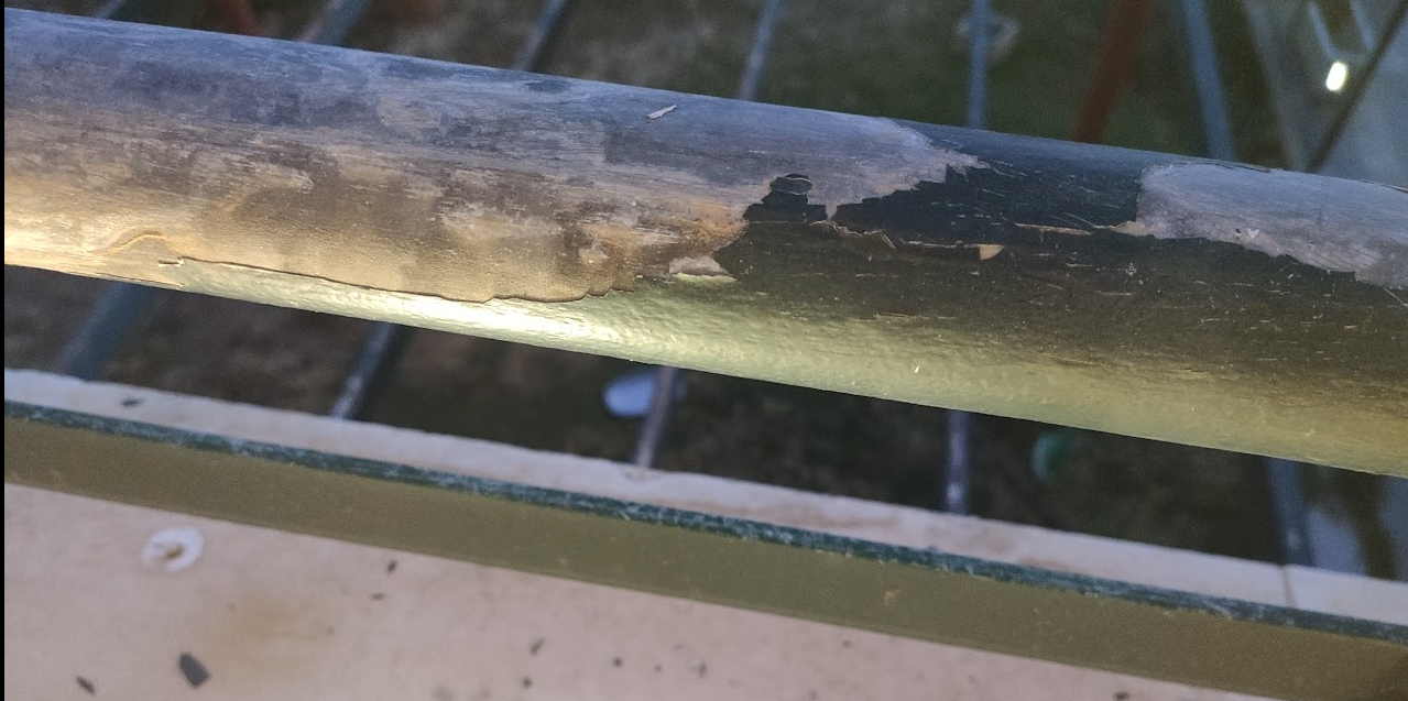

Sansarion Δημοσ. 6 Ιουνίου 2020 Δημοσ. 6 Ιουνίου 2020 Καλησπέρα σας, θέλω να βάψω τα κάγκελα στη βεράντα που φαίνεται στη φωτό. Το πάνω μέρος που είναι σαν σωλήνας μου είπαν ότι είναι γαλβανιζε και θέλει άλλου είδους αστάρι αντί για μίνιο. Η απορία μου είναι εάν γίνεται να αφήσω με κάποιο τρόπο (ίσως και να γυαλίσω ?) το σίδερο στο χρώμα του γαλβανιζέ . Σας ευχαριστώ !
cthulhucarbide Δημοσ. 7 Ιουνίου 2020 Δημοσ. 7 Ιουνίου 2020 Καθαρίζεις το κάγκελο από την μπογιά και μετά το περνάς με διάφανο βερνίκι 1

Sansarion Δημοσ. 7 Ιουνίου 2020 Δημοσ. 7 Ιουνίου 2020 8 ώρες πριν, cthulhucarbide είπε Καθαρίζεις το κάγκελο από την μπογιά και μετά το περνάς με διάφανο βερνίκι Θα χρειαστεί διάφανο αστάρι και έπειτα βερνίκι ;
