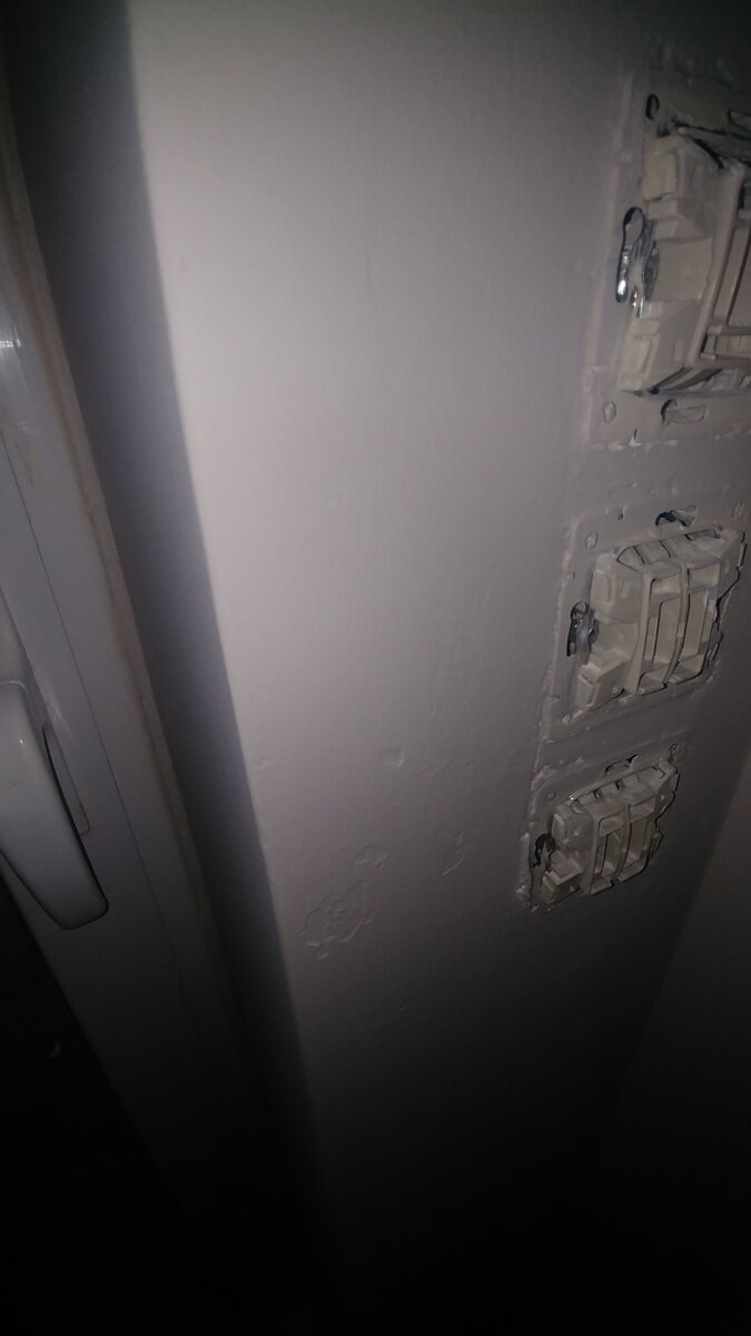

ΠάρηςΓ Δημοσ. 5 Ιουνίου 2020 Δημοσ. 5 Ιουνίου 2020 3 ώρες πριν, zio10 είπε Σε σχέση με αυτή την ερώτηση, αν περάσω κάτι τέτοιο θα είμαι οκ; https://www.praktiker.gr/m/p/steganotiko-isomat-aquamat-25kg-leyko-2033 Νομιζω πως τα τσιμεντοειδη στεγανωτικα δεν ειναι για τελικη στρωση σε μπανια πχ. Επισης η εταιρια προτεινει για μπανια 2 συστατικων το elastic. Η εναλακτικη ειναι κατι με πατητη τσιμετοκονια αλλα θελει μαστορα Για να φτιαξω αυτα σε προσφατα βαμενο τοιχο ( βαριοταν ο μπογιατζης να τα φτιαξει/ πλυνει) θελει ασταρι για κολησει ο στοκος σπατουλαρισματος; 1

papoys1 Δημοσ. 5 Ιουνίου 2020 Δημοσ. 5 Ιουνίου 2020 (επεξεργασμένο) 2 ώρες πριν, ΠάρηςΓ είπε Για να φτιαξω αυτα σε προσφατα βαμενο τοιχο ( βαριοταν ο μπογιατζης να τα φτιαξει/ πλυνει) θελει ασταρι για κολησει ο στοκος σπατουλαρισματος; Θα πάρεις ένα κουτάκι με έτοιμο ακρυλικό στόκο σπατουλαρίσματος.Στοκάρεις με προσοχή αφήνεις ένα 24ωρο να στεγνώσει αν δεν έκλεισε τελείως ψιλοστοκάρεις για 2η φορά αφήνεις να στεγνώσει τρίβεις και βάφεις κατευθείαν με πλαστικό χρώμα που πιθανώς σου έχει μείνει στην ίδια απόχρωση. Επεξ/σία 5 Ιουνίου 2020 από papoys1 1
