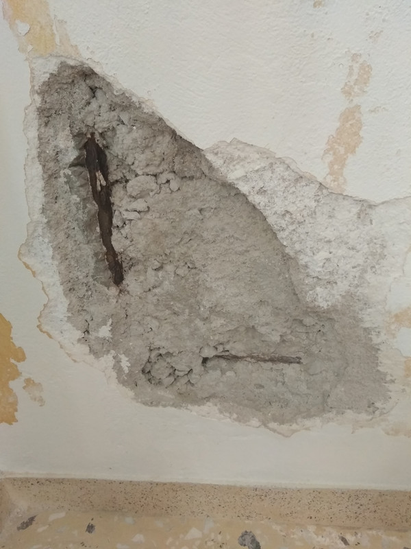

Doubt Δημοσ. 28 Μαΐου 2020 Δημοσ. 28 Μαΐου 2020 Πως επισκευάζονται αυτά; Τα λευκά που φαίνονται είναι φελιζόλ. Φουσκωμένος, κούφιος σοβάς κι από κάτω σαπίλα.

DrLo Δημοσ. 28 Μαΐου 2020 Δημοσ. 28 Μαΐου 2020 6 ώρες πριν, Doubt είπε Πως επισκευάζονται αυτά; Τα λευκά που φαίνονται είναι φελιζόλ. Φουσκωμένος, κούφιος σοβάς κι από κάτω σαπίλα. Βρήκα και εγώ τετοιο φενιζόλ σε τοίχο που είχε φουσκώσει στο σημείο αυτό. υποθέτω ότι το έβαλε αυτός που έχτισε 40 χρόνια πριν για να αφήσει τρύπα για να περάσει κάτι (σωλήνα ;?; ) και τελικά το άφησε. Λέω να το γεμίσω επισκευαστικό τσιμέντο. Με ενδιαφέρει και εμένα όποια συμβουλή.

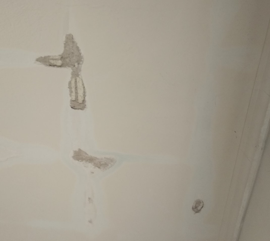

Doubt Δημοσ. 29 Μαΐου 2020 Δημοσ. 29 Μαΐου 2020 Η πρώτη φωτο είναι ταβάνι και στη μεγάλη τρύπα φαίνονται και σίδερα (οπλισμός)
papoys1 Δημοσ. 29 Μαΐου 2020 Δημοσ. 29 Μαΐου 2020 6 ώρες πριν, DrLo είπε Βρήκα και εγώ τετοιο φενιζόλ σε τοίχο που είχε φουσκώσει στο σημείο αυτό. υποθέτω ότι το έβαλε αυτός που έχτισε 40 χρόνια πριν για να αφήσει τρύπα για να περάσει κάτι (σωλήνα ;?; ) και τελικά το άφησε. Λέω να το γεμίσω επισκευαστικό τσιμέντο. Με ενδιαφέρει και εμένα όποια συμβουλή. Παλιοί σοβάδες που φεύγουν γιατί δεν είχαν τα κατάλληλα υλικά.Φυσικά με επισκευαστικό τσιμέντο ή αν είναι μικρότερης έκτασης και βάθους μπορεί να γίνει και με ακρυλικό στόκο παρετίνα στην οποία βάζουμε και λίγη κόλα πλακιδίων. Όπου υπάρχουν σίδερα φυσικά θα καθαριστούν - τριφτούν καλό είναι να περαστούν με λίγο μίνιο και το υλικό που θα μπεί εκεί να έχει μόνο τσιμέντο και να μην έχει μέσα ασβέστη ο οποίος διαβρώνει τα μέταλλα.
ΠάρηςΓ Δημοσ. 29 Μαΐου 2020 Δημοσ. 29 Μαΐου 2020 14 ώρες πριν, Doubt είπε Πως επισκευάζονται αυτά; Τα λευκά που φαίνονται είναι φελιζόλ. Φουσκωμένος, κούφιος σοβάς κι από κάτω σαπίλα. Πολλοι μαστορες απλα θα βαλουν κολλα πλακιδιων και μετα στοκαρισμα. Αυτο ειναι οπλισμος; Μηπως πηρε υγρασια απο καπου και φουσκωσε; υπαρχουν πολλοι τροποι να φτιαχτει παντως
Doubt Δημοσ. 29 Μαΐου 2020 Δημοσ. 29 Μαΐου 2020 1 ώρα πριν, ΠάρηςΓ είπε Πολλοι μαστορες απλα θα βαλουν κολλα πλακιδιων και μετα στοκαρισμα. Αυτο ειναι οπλισμος; Μηπως πηρε υγρασια απο καπου και φουσκωσε; υπαρχουν πολλοι τροποι να φτιαχτει παντως Από την ταράτσα έγιναν όλα αυτά, τώρα πλέον έχει επισκευαστεί και τα σημεία αυτά είναι εντελώς στεγνά. Πήγα σε ένα τοπικό κατάστημα και μου έδωσαν συρματόβουρτσα και ferroseal για τα σίδερα και έτοιμο επισκευαστικό κονίαμα για το σοβάτισμα. 1
papoys1 Δημοσ. 29 Μαΐου 2020 Δημοσ. 29 Μαΐου 2020 5 ώρες πριν, Doubt είπε Από την ταράτσα έγιναν όλα αυτά, τώρα πλέον έχει επισκευαστεί και τα σημεία αυτά είναι εντελώς στεγνά. Πήγα σε ένα τοπικό κατάστημα και μου έδωσαν συρματόβουρτσα και ferroseal για τα σίδερα και έτοιμο επισκευαστικό κονίαμα για το σοβάτισμα. Μια χαρά είναι το συγκεκριμένο.Όπως φαίνεται στη 2η φωτογραφία το μπετό καλό πρέπει να είναι.Δεν φαίνεται για σαθρό.Δεν νομίζω να έχει φύγει μπετό απλά ο μάστορας που έριχνε τότε την πλάκα δεν δόνισε καλά με αποτέλεσμα να μην πιάσει το σίδερο μέσα το τσιμέντο.Γίνεται τέτοιες αστοχίες αλλά αμέσως μετά οι μαστόροι πρέπει να κλείσουν τυχόν τρύπες που φαίνονται σίδερα.Παλιά θυμάμαι όταν δούλευα οικοδομή τα κλείναμε με ενα μίγμα που φτιάχναμε μετά το ξεκαλούπωμα με άμμο ποταμίσιο και τσιμέντο.Στο δικό σου μάλλον δεν το έκαναν. Τρίψε καλά το σίδερο κάλυψέ το με το υλικό και αφού έφτιαξες μόνωση στην ταράτσα δεν θα έχεις ξανά πρόβλημα.
Doubt Δημοσ. 29 Μαΐου 2020 Δημοσ. 29 Μαΐου 2020 1 λεπτό πριν, papoys1 είπε Μια χαρά είναι το συγκεκριμένο.Όπως φαίνεται στη 2η φωτογραφία το μπετό καλό πρέπει να είναι.Δεν φαίνεται για σαθρό.Δεν νομίζω να έχει φύγει μπετό απλά ο μάστορας που έριχνε τότε την πλάκα δεν δόνισε καλά με αποτέλεσμα να μην πιάσει το σίδερο μέσα το τσιμέντο.Γίνεται τέτοιες αστοχίες αλλά αμέσως μετά οι μαστόροι πρέπει να κλείσουν τυχόν τρύπες που φαίνονται σίδερα.Παλιά θυμάμαι όταν δούλευα οικοδομή τα κλείναμε με ενα μίγμα που φτιάχναμε μετά το ξεκαλούπωμα με άμμο ποταμίσιο και τσιμέντο.Στο δικό σου μάλλον δεν το έκαναν. Τρίψε καλά το σίδερο κάλυψέ το με το υλικό και αφού έφτιαξες μόνωση στην ταράτσα δεν θα έχεις ξανά πρόβλημα. Τα σαθρά έφυγαν σχετικά εύκολα κι αυτά που φαίνονται είναι γερά. Τώρα πως έφτασε το νερό από την ταράτσα σχεδόν στο πάτωμα..πιθανόν είχε μικρές "φωλιές" αέρα ανάμεσα στα σίδερα και το χαλίκι και με τα χρόνια έγινε η ζημιά. 1
