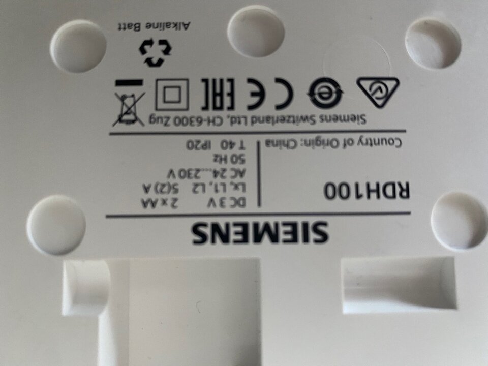

mp123 Δημοσ. 25 Μαΐου 2020 Δημοσ. 25 Μαΐου 2020 (επεξεργασμένο) 32 λεπτά πριν, troi.g είπε Πρόσεξε γιατί αυτός που έχεις πάρει , παίρνει μπαταρίες , δε του βάζεις 220 γιατί θα τον κάψεις. Λογικά δε θα έβρισκες φαση-ουδετερο-γειωση , γιατί προφανώς είσαι σε πολυκατοικία σωστά; οπότε λογικό ότι τα καλώδια κατεβαίνουν στο λεβητοστάσιο , αφού παίρνουν κοινόχρηστο ρεύμα. Οπότε υπάρχουν άλλες συνδεσμολογιες, ωρομετρηση , εντολή κ.α . Μάλλον δε το γλυτώνεις τον ηλεκτρολόγο-καυστηρατζη . Δεν καίγετε ετσι έχω διαβάσει.Η μπαταρία είναι για να έχει ένδειξη. Η φάση μπαίνει στο 1 και το ουδέτερο στο 2 και την γείωση την μονώνεις δεν την συνδέεις.. Η φάση που είχα τσεκάρει με το δοκιμαστικό εινσι η καφέ. Μάλλον το ουδέτερο είναι το κόκκινο . Αλλά Ντάλον τα χρώματα. Θα έχει ρίξει κανενα ρελε κάτω.Εβαλα τον παλιό δεν έχει καθόλου ρεύμα. Δλδ απορώ γιατί το κάνουν αυτό και δεν συνδέουν στο διαμέρισμα τον θερμοστάτη . Την βαλβίδα οκ το καταλαβενω να είναι κάτω να μην γίνετε κομπίνα. Τον θερμοστάτη γιατί ; Καινούριο διαμέρισμα τωρα βάλαμε πέτρελαιο κσι κάνω δοκιμές.ωρομετριτες έχει . Επεξ/σία 25 Μαΐου 2020 από mp123
troi.g Δημοσ. 25 Μαΐου 2020 Δημοσ. 25 Μαΐου 2020 5 λεπτά πριν, mp123 είπε Δεν καίγετε ετσι έχω διαβάσει.Η μπαταρία είναι για να έχει ένδειξη. Η φάση μπαίνει στο 1 και το ουδέτερο στο 2 και την γείωση την μονώνεις δεν την συνδέεις.. Η φάση που είχα τσεκάρει με το δοκιμαστικό εινσι η καφέ. Μάλλον το ουδέτερο είναι το κόκκινο . Αλλά Ντάλον τα χρώματα. Θα έχει ρίξει κανενα ρελε κάτω.Εβαλα τον παλιό δεν έχει καθόλου ρεύμα. Δλδ απορώ γιατί το κάνουν αυτό και δεν συνδέουν στο διαμέρισμα τον θερμοστάτη . Την βαλβίδα οκ το καταλαβενω να είναι κάτω να μην γίνετε κομπίνα. Τον θερμοστάτη γιατί ; Καινούριο διαμέρισμα τωρα βάλαμε πέτρελαιο κσι κάνω δοκιμές.ωρομετριτες έχει . Το κόκκινο πρέπει να είναι η εντολή, μην περιμένεις φάση-ουδετερο-γειωση , γιατί αν πάρει φάση-ουδέτερο , τότε τι θα κάνει; δεν είναι συσκευή , π.χ. φως για να ανάψει. Ο θερμοστάτης παίρνει ρεύμα και δίνει εντολή στο λέβητα να ανάψει και να αρχίσει να μετράει η ωρομετρηση, καί τό ρεύμα το παίρνει από το κοινόχρηστο της πολυκατοικίας. Επίσης πιστεύω ότι μπορεί να καεί εάν γίνει λάθος συνδεσμολογία.

mp123 Δημοσ. 25 Μαΐου 2020 Δημοσ. 25 Μαΐου 2020 (επεξεργασμένο) 28 λεπτά πριν, troi.g είπε Το κόκκινο πρέπει να είναι η εντολή, μην περιμένεις φάση-ουδετερο-γειωση , γιατί αν πάρει φάση-ουδέτερο , τότε τι θα κάνει; δεν είναι συσκευή , π.χ. φως για να ανάψει. Ο θερμοστάτης παίρνει ρεύμα και δίνει εντολή στο λέβητα να ανάψει και να αρχίσει να μετράει η ωρομετρηση, καί τό ρεύμα το παίρνει από το κοινόχρηστο της πολυκατοικίας. Επίσης πιστεύω ότι μπορεί να καεί εάν γίνει λάθος συνδεσμολογία. Την συνδεσμολογία την διάβασα από μια αξιολόγηση από το Σκρουτζ αφού αυτός ο θερμοστάτης έχει πολλές καλές αξιολογήσεις. Εβαλε την φάση στο 1 το ουδέτερο στο 2 και μόνωσε την γείωση. Αύριο έχω καλέσει ηλεκτρολόγο. Επεξ/σία 25 Μαΐου 2020 από mp123

troi.g Δημοσ. 25 Μαΐου 2020 Δημοσ. 25 Μαΐου 2020 1 λεπτό πριν, Cosmonaut21 είπε Για να στρώσω 1 τ.μ. τσιμέντο πάνω από χώμα σε μια γωνία στην αυλή, τι να αγοράσω που να μη θέλει και πολύ δουλειά; Πάρε 4 πλάκες πεζοδρομίου 50χ50 1 ώρα πριν, mp123 είπε Την συνδεσμολογία την διάβασα από μια αξιολόγηση από το Σκρουτζ αφού αυτός ο θερμοστάτης έχει πολλές καλές αξιολογήσεις. Εβαλε την φάση στο 1 το ουδέτερο στο 2 και μόνωσε την γείωση. Αύριο έχω καλέσει ηλεκτρολόγο. Καλά έκανες , γιατι δε βγάζει νόημα το να του δώσεις φάση-ουδετερο , διότι δεν είναι συσκευή. Επίσης τσεκαρισες εάν έπεσε κάποιο ρελέ στον κοινόχρηστο πίνακα αφού δε σου φέρνει ρεύμα; 1
mp123 Δημοσ. 25 Μαΐου 2020 Δημοσ. 25 Μαΐου 2020 (επεξεργασμένο) 50 λεπτά πριν, troi.g είπε Καλά έκανες , γιατι δε βγάζει νόημα το να του δώσεις φάση-ουδετερο , διότι δεν είναι συσκευή. Επίσης τσεκαρισες εάν έπεσε κάποιο ρελέ στον κοινόχρηστο πίνακα αφού δε σου φέρνει ρεύμα; Μακάρι να το είχα. Έχουν χάσει το κλειδί του πίνακα που είναι τα ρελε. Αύριο θα το σπάσουμε με τον ηλεκτρολόγο.Λογικά θα θέλει Ρέσετ.Μαλλον το κόκκινο θα ήταν το ουδέτερο και το γκρι η γείωση και Εγω εβαλα στο 2 λάθος καλώδιο. Θα δείξει αύριο. Το θέμα είναι λίγοι ηλεκτρολόγοι κάνουν καλα την δουλειά τους ακολουθώντας τα χρώματα στα καλώδια. Αν τους τελειώσει ένα χρωμα βάζουν άλλο και πηγαινε ψάξε μετά τι γίνετε.Αύριο θα βρούμε την λύση.θα κατέβω υπόγειο Εγω και ο ηλεκτρολόγος επάνω να επικοινωνούμε να το βρούμε.Ευχαριστω για το ενδιαφέρον . Επεξ/σία 25 Μαΐου 2020 από mp123
thanasisxask Δημοσ. 25 Μαΐου 2020 Δημοσ. 25 Μαΐου 2020 Εννοείται ότι μπορείς να κάψεις τον καινούργιο θερμοστάτη, και συγκεκριμένα το ρελε της εντολής, άμα βάλεις φάση και ουδέτερο εκεί που δεν πρέπει.

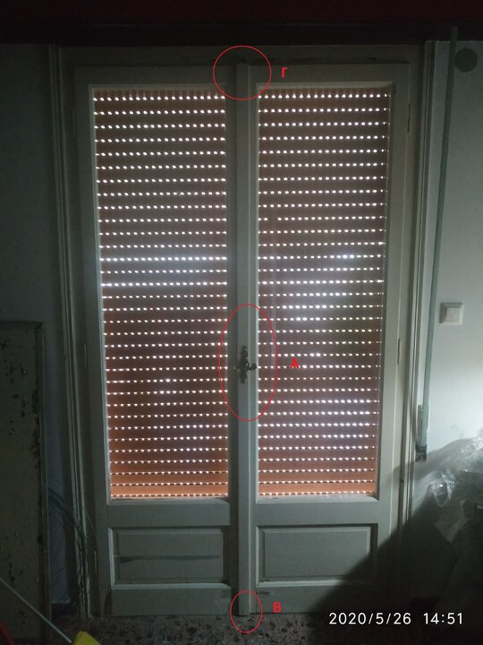

isabasi Δημοσ. 26 Μαΐου 2020 Δημοσ. 26 Μαΐου 2020 Καλησπέρα σε όλους. Αυτή είναι η δεύτερη μπαλκονόπορτα που μου παρουσιάζει το ίδιο πρόβλημα οπότε ελπίζω οτι είναι κάτι που κάποιος γνωρίζει πως αντιμετωπίζεται. Γυρνώντας το Α για να κλειδώσει η πόρτα όλα δουλεύουν καλά. Γυρνώντας το για να ξεκλειδώσει, το Γ κατεβαίνει σωστά αλλα το Β παραμένει εκεί που είναι και δεν ανεβαίνει. Ξέρει κανείς πως δουλεύουν αυτά τα διαόλια;
