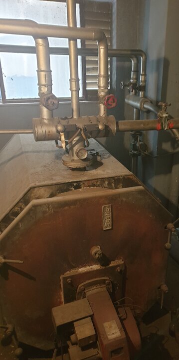

g_f Δημοσ. 25 Μαΐου 2020 Δημοσ. 25 Μαΐου 2020 On 20/05/2020 at 13:32, DrLo said: α, τώρα φαίνεται καλύτερα. Προχειροδουλειά. Τότε θα πρεπει να ταπάωσεις καιτο κάω σημείο πχ με κάποιο "τυφλό" ή βια κλειστή βάνα που θα μπορεί να συνδέεται στο σπείρωμα που θα μείνει βγαζοντας το σώμα (η στη θέση αυτής της "γωνίας" που από όσο βλέπω είναι βιδωτή και δε χρειάζεται αν βγάλεις το σώμα για να είναι πιο "μαζεμένο" μετά). Το θέμα είναι ότι για να το κάνεις αυτό θα πρέπει να αδιεάσει το κύκλωμα πριν ξεβιδώσεις το σώμα. Από ότι λες δε χρησιμοποιείται έτσι κι αλλιώς αλλά μπορεί να είναι ακόμα γεμάτο ή και ακόμα συνδεδεμένο με τη πλήρωση). Δεν είναι κατι τρομερό απλά έχε το υπόψη σου. Μη πιάσεις και το λύσεις χωρίς βάνα κάτω. Αν είχε βάνα και κάτω θα ήταν πολύ πιο ευκολο. Καλησπέρα και πάλι. Απέκτησα πρόσβαση στο λεβητοστάσιο και η αλήθεια είναι οτι έχασα την μπάλα. Δεν έχει καμία σχέση η εγκατάσταση με αυτή που υπάρχει στο σπίτι. Κατάφερα μόνο να βρώ την βάνα στον καυστήρα που είναι συνδεδεμένη με ένα λάστιχο κήπου (και το οποίο προφανώς αδειάζει το κύκλωμα). Δεν βρήκα όμως την εισαγωγή του νερού. Ο διακόπτης του λέβητα είναι κλειστός, αλλά αυτός του κυκλοφορητή ανοιχτός (αν παίζει κάποιο ρόλο). Παραθέτω και μια φωτό μήπως και βρεθεί μια άκρη χωρίς να φωνάξω υδραυλικό. Υ.Γ) Αν τυχόν πιάσω και βγάλω το σώμα έτσι, για πόσο νερό μιλάμε μέχρι να βάλω τις τάπες? Ο χώρος είναι άδειος.
DrLo Δημοσ. 25 Μαΐου 2020 Δημοσ. 25 Μαΐου 2020 38 λεπτά πριν, didaskalop είπε Καλησπέρα και πάλι. Απέκτησα πρόσβαση στο λεβητοστάσιο και η αλήθεια είναι οτι έχασα την μπάλα. Δεν έχει καμία σχέση η εγκατάσταση με αυτή που υπάρχει στο σπίτι. Κατάφερα μόνο να βρώ την βάνα στον καυστήρα που είναι συνδεδεμένη με ένα λάστιχο κήπου (και το οποίο προφανώς αδειάζει το κύκλωμα). Δεν βρήκα όμως την εισαγωγή του νερού. Ο διακόπτης του λέβητα είναι κλειστός, αλλά αυτός του κυκλοφορητή ανοιχτός (αν παίζει κάποιο ρόλο). Παραθέτω και μια φωτό μήπως και βρεθεί μια άκρη χωρίς να φωνάξω υδραυλικό. Υ.Γ) Αν τυχόν πιάσω και βγάλω το σώμα έτσι, για πόσο νερό μιλάμε μέχρι να βάλω τις τάπες? Ο χώρος είναι άδειος. Τον αυτόματο πλήρωσης που "γεμίζει νερό το κύκλωμα τον έχεις εντοπίσει" ? Τη εννοείς "την βάνα του καυστήρα που είναι συνδέδεμένη με ένα λάστιχο κήπου) ? Είναι δηλαδή ένα λάστιχο που είναι συνδεδεμένο σε μια βρύση στο κήπο και πάει σε κάποια βάνα του καλοριφέρ Μήπως εννοείς ακριβώς το σημείο από όπου γεμίζει το κύκλωμα;
g_f Δημοσ. 25 Μαΐου 2020 Δημοσ. 25 Μαΐου 2020 1 minute ago, DrLo said: Τον αυτόματο πλήρωσης που "γεμίζει νερό το κύκλωμα τον έχεις εντοπίσει" ? Τη εννοείς "την βάνα του καυστήρα που είναι συνδέδεμένη με ένα λάστιχο κήπου) ? Είναι δηλαδή ένα λάστιχο που είναι συνδεδεμένο σε μια βρύση στο κήπο και πάει σε κάποια βάνα του καλοριφέρ Μήπως εννοείς ακριβώς το σημείο από όπου γεμίζει το κύκλωμα; Τον αυτόματο πλήρωσης εννοώ δεν μπορώ να εντοπίσω. Όσον αφορά το λάστιχο κήπου, υπάρχει έναν διακόπτης (κάνουλα) πάνω στον καυστήρα χαμηλά, στον οποίο είναι συνδεδεμένο το λάστιχο κήπου που ανέφερα. Το άλλο του άκρο είναι ελεύθερο. Τον άνοιξα λίγο και όντως άρχισε να τρέχει νερό.

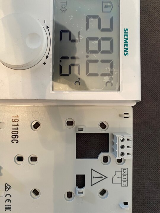

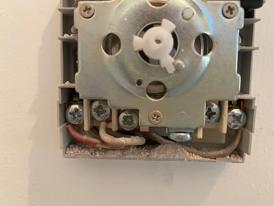

mp123 Δημοσ. 25 Μαΐου 2020 Δημοσ. 25 Μαΐου 2020 (επεξεργασμένο) Πως θα γίνει η συνδεσμολογία για να μην κάνω πειράματα.. αλλαγη θερμοστάτη για θέρμανση ειναι. Τα χρώματα των καλωδίων δεν μπορώ να βγάλω άκρη. Επεξ/σία 25 Μαΐου 2020 από mp123
thanasisxask Δημοσ. 25 Μαΐου 2020 Δημοσ. 25 Μαΐου 2020 1 ώρα πριν, mp123 είπε Πως θα γίνει η συνδεσμολογία για να μην κάνω πειράματα.. αλλαγη θερμοστάτη για θέρμανση ειναι. Τα χρώματα των καλωδίων δεν μπορώ να βγάλω άκρη. Πρέπει να βρεις πρώτα το σχεδιάγραμμα του παλιού θερμοστάτη.
mp123 Δημοσ. 25 Μαΐου 2020 Δημοσ. 25 Μαΐου 2020 (επεξεργασμένο) 20 λεπτά πριν, thanasisxask είπε Πρέπει να βρεις πρώτα το σχεδιάγραμμα του παλιού θερμοστάτη. Μιλάμε μου έχουν σπάσει τα νεύρα. Ο άχρηστος ο ηλεκτρολόγος ούτε τα χρώματα δεν έχει βάλει σωστά.ποια είναι η φάση , η γείωση , ο ουδέτερος.πριν τα βγάλω ρεύμα έφερνε μόνο το καφέ. Αντε να βρεις τωρα τα αλλά δυο Επεξ/σία 25 Μαΐου 2020 από mp123
thanasisxask Δημοσ. 25 Μαΐου 2020 Δημοσ. 25 Μαΐου 2020 Μόλις τώρα, mp123 είπε Μιλάμε μου έχουν σπάσει τα νεύρα. Ο άχρηστος ο ηλεκτρολόγος ούτε τα χρώματα δεν έχει βάλει σωστά.ποια είναι η φάση , η γείωση , Γιαυτό πρέπει να βρεις το σχεδίο αυτού του θερμοστάτη που έχεις
mp123 Δημοσ. 25 Μαΐου 2020 Δημοσ. 25 Μαΐου 2020 (επεξεργασμένο) 3 λεπτά πριν, thanasisxask είπε Γιαυτό πρέπει να βρεις το σχεδίο αυτού του θερμοστάτη που έχεις Τωρα σύνδεσα τον παλιό πάνω αλλά δεν έχει ρεύμα. Πρέπει να πάω κάτω μπάσκετ και έχει πέσει καμμία ασφάλεια. Ο άχρηστος τα έχει οκα κάτω και όχι συνδεδεμένο στο διαμέρισμα τον θερμοστάτη. Δεν το γλύτωνω το 30αρι. Επεξ/σία 25 Μαΐου 2020 από mp123
troi.g Δημοσ. 25 Μαΐου 2020 Δημοσ. 25 Μαΐου 2020 4 ώρες πριν, didaskalop είπε Καλησπέρα και πάλι. Απέκτησα πρόσβαση στο λεβητοστάσιο και η αλήθεια είναι οτι έχασα την μπάλα. Δεν έχει καμία σχέση η εγκατάσταση με αυτή που υπάρχει στο σπίτι. Κατάφερα μόνο να βρώ την βάνα στον καυστήρα που είναι συνδεδεμένη με ένα λάστιχο κήπου (και το οποίο προφανώς αδειάζει το κύκλωμα). Δεν βρήκα όμως την εισαγωγή του νερού. Ο διακόπτης του λέβητα είναι κλειστός, αλλά αυτός του κυκλοφορητή ανοιχτός (αν παίζει κάποιο ρόλο). Παραθέτω και μια φωτό μήπως και βρεθεί μια άκρη χωρίς να φωνάξω υδραυλικό. Υ.Γ) Αν τυχόν πιάσω και βγάλω το σώμα έτσι, για πόσο νερό μιλάμε μέχρι να βάλω τις τάπες? Ο χώρος είναι άδειος. Κατά 99% δεν έχει αυτόματο πληρώσεως , αλλά ανοιχτό δοχείο διαστολής στην ταράτσα. Ανέβα να το τσεκαρεις, εάν είναι έτσι , τότε κλείνεις το διακοπτη που πηγαινει στο φλοτερ ώστε να μην συμπληρώνει άλλο. Ύστερα ανοίγεις το λάστιχο που αναφέρεις , και αρχίζει να αδειάζει η εγκατάσταση . Θα σου έλεγα εάν μπορούσες να βρεις ποιος κλάδος είναι στη γραμμή που θέλεις να αδειάσεις ώστε να εκλεινες κάποιες βάνες , αλλά το πιθανότερο είναι να μπλέξεις άσχημα. Αν μπεις σε αυτή την διαδικασία , ενημέρωσε και τους υπόλοιπους ενοίκους , γιατί υπάρχει περίπτωση να θέλει και κάποιος άλλος να κάνει κάποια επισκευή. Όταν τελειώσεις κλείνεις το λάστιχο , και ανοίγεις πάλι τη Βάνα ώστε να ξαναγεμίσει η εγκατάσταση. Η αλήθεια βέβαια είναι, ότι απ'ότι καταλαβαίνω δεν έχεις τέτοιες γνώσεις ώστε να το φτιάξεις σωστά , μήπως πρέπει να φωνάξεις έναν υδραυλικό ώστε να έχεις το κεφάλι σου ήσυχο; Σε καμία περίπτωση δε θέλω να σε προσβάλλω , αλλά ότι πράξεις , είναι με δική σου ευθύνη. 55 λεπτά πριν, mp123 είπε Τωρα σύνδεσα τον παλιό πάνω αλλά δεν έχει ρεύμα. Πρέπει να πάω κάτω μπάσκετ και έχει πέσει καμμία ασφάλεια. Ο άχρηστος τα έχει οκα κάτω και όχι συνδεδεμένο στο διαμέρισμα τον θερμοστάτη. Δεν το γλύτωνω το 30αρι. Πρόσεξε γιατί αυτός που έχεις πάρει , παίρνει μπαταρίες , δε του βάζεις 220 γιατί θα τον κάψεις. Λογικά δε θα έβρισκες φαση-ουδετερο-γειωση , γιατί προφανώς είσαι σε πολυκατοικία σωστά; οπότε λογικό ότι τα καλώδια κατεβαίνουν στο λεβητοστάσιο , αφού παίρνουν κοινόχρηστο ρεύμα. Οπότε υπάρχουν άλλες συνδεσμολογιες, ωρομετρηση , εντολή κ.α . Μάλλον δε το γλυτώνεις τον ηλεκτρολόγο-καυστηρατζη .
