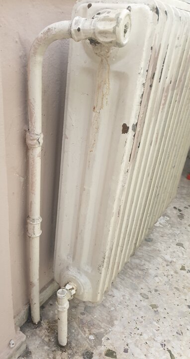

g_f Δημοσ. 20 Μαΐου 2020 Δημοσ. 20 Μαΐου 2020 Καλησπέρα. Θέλω να αποσυνδέσω αυτό το σώμα απο ένα διαμέρισμα (είναι το μοναδικό). Δεν θα το αντικαταστήσω, απλά θα βάλω τάπες στους σωλήνες. Η θέρμανση της πολυκατοικίας είναι κεντρική και δεν έχει χρησιμοποιηθεί εδώ και πολλά χρόνια (είναι κτίριο γραφείων). Αν κλείσω την βάνα που φαίνεται πάνω μπορώ να προχωρήσω στην αφαίρεση του σώματος ή θα πλημμυρίσω?
DrLo Δημοσ. 20 Μαΐου 2020 Δημοσ. 20 Μαΐου 2020 1 λεπτό πριν, didaskalop είπε Καλησπέρα. Θέλω να αποσυνδέσω αυτό το σώμα απο ένα διαμέρισμα (είναι το μοναδικό). Δεν θα το αντικαταστήσω, απλά θα βάλω τάπες στους σωλήνες. Η θέρμανση της πολυκατοικίας είναι κεντρική και δεν έχει χρησιμοποιηθεί εδώ και πολλά χρόνια (είναι κτίριο γραφείων). Αν κλείσω την βάνα που φαίνεται πάνω μπορώ να προχωρήσω στην αφαίρεση του σώματος ή θα πλημμυρίσω? Εεπιδή στη φώτο δε φαίνεται καλά, η κάτω σύνδεση του σώματος είναι "στον αέρα"; Μου μοιάζει σαν να έχει β΄γαλει κάποιος την κάτω βάνα και να έχει ταπώσει εκεί και η κάτω σύνδεση να είναι ελεύθερη στον αέρα. Αν ναι τότε το σωμα προφανώς είναι ήδη άδειο και είτε η πάνω βάνα είναι κλειστή είτε όλο το σύστημα/κύκλωμα του κριρίου είναι αδειο οπότε ναι κλείνεις την βάνα και αποσυνδέσεις στο πάνω σημείο 1

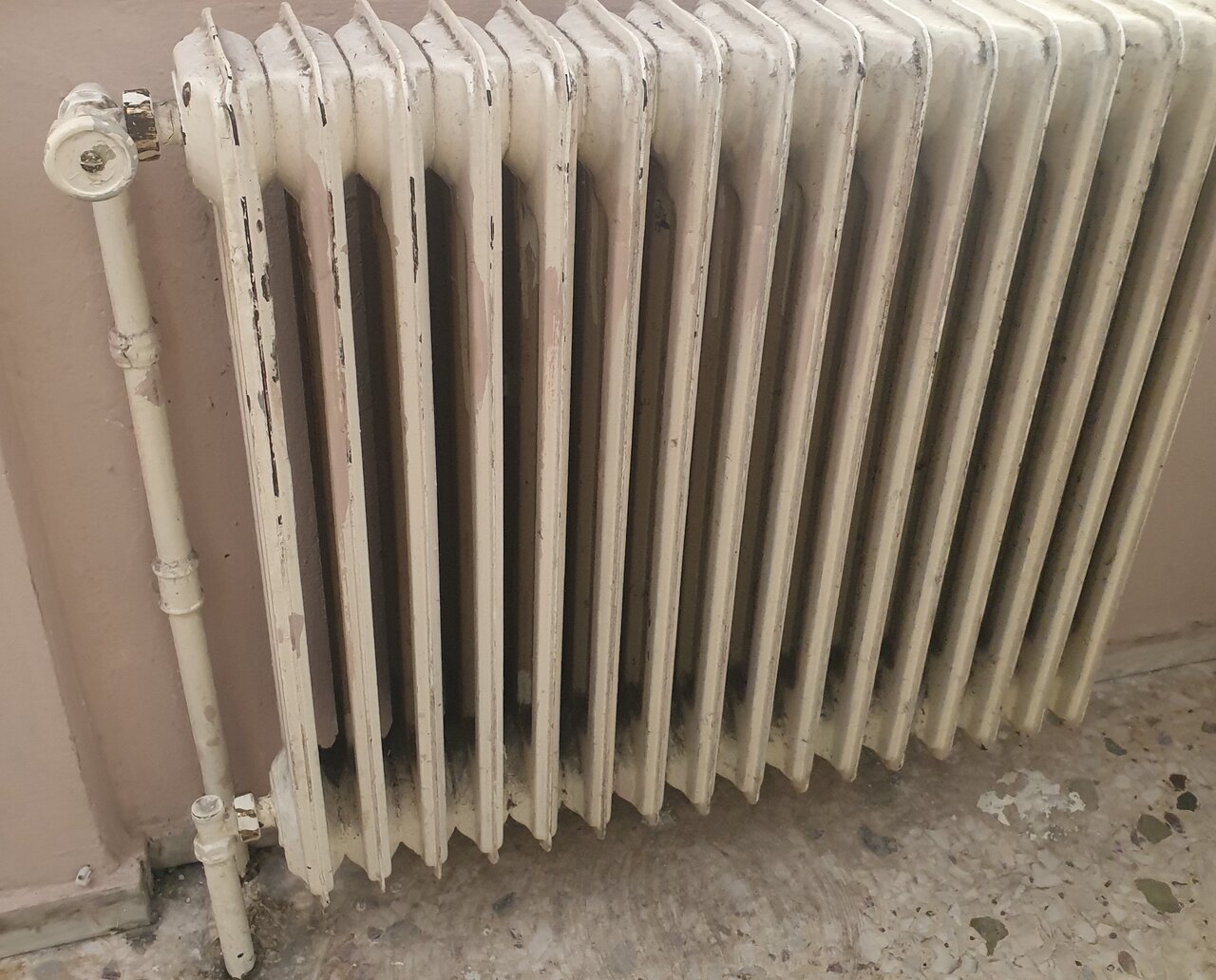

g_f Δημοσ. 20 Μαΐου 2020 Δημοσ. 20 Μαΐου 2020 12 minutes ago, DrLo said: Εεπιδή στη φώτο δε φαίνεται καλά, η κάτω σύνδεση του σώματος είναι "στον αέρα"; Μου μοιάζει σαν να έχει β΄γαλει κάποιος την κάτω βάνα και να έχει ταπώσει εκεί και η κάτω σύνδεση να είναι ελεύθερη στον αέρα. Αν ναι τότε το σωμα προφανώς είναι ήδη άδειο και είτε η πάνω βάνα είναι κλειστή είτε όλο το σύστημα/κύκλωμα του κριρίου είναι αδειο οπότε ναι κλείνεις την βάνα και αποσυνδέσεις στο πάνω σημείο Όχι, βγαίνει ο σωλήνα από το πάτωμα και πάει στο σώμα. Επισυνάπτω και μια πλαινή φώτο.
DrLo Δημοσ. 20 Μαΐου 2020 Δημοσ. 20 Μαΐου 2020 (επεξεργασμένο) 24 λεπτά πριν, didaskalop είπε Όχι, βγαίνει ο σωλήνα από το πάτωμα και πάει στο σώμα. Επισυνάπτω και μια πλαινή φώτο. α, τώρα φαίνεται καλύτερα. Προχειροδουλειά. Τότε θα πρεπει να ταπάωσεις καιτο κάω σημείο πχ με κάποιο "τυφλό" ή βια κλειστή βάνα που θα μπορεί να συνδέεται στο σπείρωμα που θα μείνει βγαζοντας το σώμα (η στη θέση αυτής της "γωνίας" που από όσο βλέπω είναι βιδωτή και δε χρειάζεται αν βγάλεις το σώμα για να είναι πιο "μαζεμένο" μετά). Το θέμα είναι ότι για να το κάνεις αυτό θα πρέπει να αδιεάσει το κύκλωμα πριν ξεβιδώσεις το σώμα. Από ότι λες δε χρησιμοποιείται έτσι κι αλλιώς αλλά μπορεί να είναι ακόμα γεμάτο ή και ακόμα συνδεδεμένο με τη πλήρωση). Δεν είναι κατι τρομερό απλά έχε το υπόψη σου. Μη πιάσεις και το λύσεις χωρίς βάνα κάτω. Αν είχε βάνα και κάτω θα ήταν πολύ πιο ευκολο. Επεξ/σία 20 Μαΐου 2020 από DrLo 1
g_f Δημοσ. 20 Μαΐου 2020 Δημοσ. 20 Μαΐου 2020 20 minutes ago, DrLo said: α, τώρα φαίνεται καλύτερα. Προχειροδουλειά. Τότε θα πρεπει να ταπάωσεις καιτο κάω σημείο πχ με κάποιο "τυφλό" ή βια κλειστή βάνα που θα μπορεί να συνδέεται στο σπείρωμα που θα μείνει βγαζοντας το σώμα (η στη θέση αυτής της "γωνίας" που από όσο βλέπω είναι βιδωτή και δε χρειάζεται αν βγάλεις το σώμα για να είναι πιο "μαζεμένο" μετά). Το θέμα είναι ότι για να το κάνεις αυτό θα πρέπει να αδιεάσει το κύκλωμα πριν ξεβιδώσεις το σώμα. Από ότι λες δε χρησιμοποιείται έτσι κι αλλιώς αλλά μπορεί να είναι ακόμα γεμάτο ή και ακόμα συνδεδεμένο με τη πλήρωση). Δεν είναι κατι τρομερό απλά έχε το υπόψη σου. Μη πιάσεις και το λύσεις χωρίς βάνα κάτω. Αν είχε βάνα και κάτω θα ήταν πολύ πιο ευκολο. Σίγουρα είναι γεμάτο γιατί λίγο που το ξέσφιξα άδειασα τουλάχιστον 10 μπώλ.Ο πάνω διακόπτης τί ρόλο έχει αν επιτρέπεται να ρωτήσω... Να αδειάσω το κύκλωμα φαντάζομαι είναι εύκολο εφόσον αποκτήσω πρόσβαση στον καυστήρα.
DrLo Δημοσ. 20 Μαΐου 2020 Δημοσ. 20 Μαΐου 2020 (επεξεργασμένο) 25 λεπτά πριν, didaskalop είπε Σίγουρα είναι γεμάτο γιατί λίγο που το ξέσφιξα άδειασα τουλάχιστον 10 μπώλ.Ο πάνω διακόπτης τί ρόλο έχει αν επιτρέπεται να ρωτήσω... Να αδειάσω το κύκλωμα φαντάζομαι είναι εύκολο εφόσον αποκτήσω πρόσβαση στον καυστήρα. Τα 2 σημεία σύνδεσης είναι η είσοδος/έξοδος του νερού στο/από το σώμα. Ο πάνω διακόπτης υπάρχει έτσι κι αλλιώς για να μπορείς να ρυθμίζεις το πόσο πολύ νερό θα μπαίνει στο σώμα αλλά για να το απόμονωσεις θες προφανώς και πάνω και κάτω. Θα είναι ευκολο αν υπάρχει πρόβλεψη για ευκολο άδειασμα και - το σημαντικότερο - κάποιο σημείο που μπορεί να πάει το νερό / αποχετευση κάπου εκεί κοντά. Σε τι όροφο είσαι ; - καλού κακού τάπωσε και πάνω άσχετα αν έχει βάνα γιατί μπορεί να μην απομονώνει 100%. - ΥΓ Ξέχασα: Τα παραπάνω υπό την προυπόθεση ότι δεν υπάρχει κάπου κολλεκτερ που είναι συνδεδεμένο το σωμα αυτό και εκεί υπάρχουν βάνες που απομονωνουν. γιατί τότε αρκει να αδειάσεις από εκείνο το σημεό και μέχρι το σώμα, όχι όλο το κύκλωμα. Απλά μου φάνηκε παλιό το σύστημα και η πολυκατοικία και πιαθανότατα δεν υπάρχει. Επεξ/σία 20 Μαΐου 2020 από DrLo
g_f Δημοσ. 20 Μαΐου 2020 Δημοσ. 20 Μαΐου 2020 1 hour ago, DrLo said: Τα 2 σημεία σύνδεσης είναι η είσοδος/έξοδος του νερού στο/από το σώμα. Ο πάνω διακόπτης υπάρχει έτσι κι αλλιώς για να μπορείς να ρυθμίζεις το πόσο πολύ νερό θα μπαίνει στο σώμα αλλά για να το απόμονωσεις θες προφανώς και πάνω και κάτω. Θα είναι ευκολο αν υπάρχει πρόβλεψη για ευκολο άδειασμα και - το σημαντικότερο - κάποιο σημείο που μπορεί να πάει το νερό / αποχετευση κάπου εκεί κοντά. Σε τι όροφο είσαι ; - καλού κακού τάπωσε και πάνω άσχετα αν έχει βάνα γιατί μπορεί να μην απομονώνει 100%. - ΥΓ Ξέχασα: Τα παραπάνω υπό την προυπόθεση ότι δεν υπάρχει κάπου κολλεκτερ που είναι συνδεδεμένο το σωμα αυτό και εκεί υπάρχουν βάνες που απομονωνουν. γιατί τότε αρκει να αδειάσεις από εκείνο το σημεό και μέχρι το σώμα, όχι όλο το κύκλωμα. Απλά μου φάνηκε παλιό το σύστημα και η πολυκατοικία και πιαθανότατα δεν υπάρχει. Αρχικά σε ευχαριστώ πάρα πολύ για τις απαντήσεις. Δυστυχώς ειμαι στο ισόγειο και έχω 5 ορόφους από πάνω.

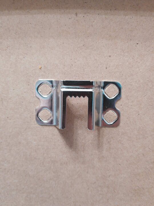

Amaretos Δημοσ. 20 Μαΐου 2020 Δημοσ. 20 Μαΐου 2020 Καλησπέρα πήρα ένα κάδρο από Leroy και έχει αυτό το πιαστρακι και επειδή είναι μεγάλο 50x70 δεν θέλω να το διακυνδυνεψω με ένα καρφακι όπως έχω κάνει σε ένα πιο μικρό. Έχει κάνεις ιδέα που μπορώ να βρω το αντίστοιχο πιαστρακι του τοιχου,?
papoys1 Δημοσ. 20 Μαΐου 2020 Δημοσ. 20 Μαΐου 2020 43 λεπτά πριν, Amaretos είπε Καλησπέρα πήρα ένα κάδρο από Leroy και έχει αυτό το πιαστρακι και επειδή είναι μεγάλο 50x70 δεν θέλω να το διακυνδυνεψω με ένα καρφακι όπως έχω κάνει σε ένα πιο μικρό. Έχει κάνεις ιδέα που μπορώ να βρω το αντίστοιχο πιαστρακι του τοιχου,? Συνήθως για κάδρα είναι τα 2,3,4 και 5. https://www.johnart.gr/Catalogue/index.php?main_page=index&cPath=6_331_323 1
animale Δημοσ. 20 Μαΐου 2020 Δημοσ. 20 Μαΐου 2020 (επεξεργασμένο) Στις 18/5/2020 στις 5:51 ΜΜ, cthulhucarbide είπε Για τα βολτ δεκτόν γιατί οι τάσεις είναι κοντινές. Αυτό που είχα δει όμως από φωτογραφίες των εργαλείων των λινκ που έβαλες μου φάνηκε πως είχαν διαφορετικό κούμπωμα. Εμφάνιση κρυμμένου περιεχομένου Και ακόμα έτσι το βλέπω από τις φωτογραφίες. Ειδικά τα πλαστικά αυτιά που κουμπώνουν στο σώμα του εργαλείου φαίνονται λίγο διαφορετικά. Αν τώρα φαίνονται έτσι από την οπτική γωνία και είναι ολόιδια, πάω πάσο Όχι, έχεις δίκιο, δεν είναι ίδιο το κούμπωμα από τις μπαταρίες από το κατσαβίδι που έχω και από τα άλλα εργαλεία οπότε λόγω ασυμβατότητας κουμπώματος δεν ταιριάζουν οι μπαταρίες από το ενα εργαλείο στο άλλο. Παρ'όλα αυτά οι φορτιστές είναι συμβατοί και με τούς δύο τύπους μπαταρίας που σημαίνει οτι ταιριάζουν και τα δυο κουμπώματα στον φορτιστή και τα ρεύματα τους επίσης. Μπορείς να φορτίσεις μπαταρία 10,8 (που στην πραγματικότητα είναι 12αρα) σε φορτιστή 12V. Σε ευχαριστώ που ασχολήθηκες. Επεξ/σία 20 Μαΐου 2020 από animale
Amaretos Δημοσ. 20 Μαΐου 2020 Δημοσ. 20 Μαΐου 2020 52 λεπτά πριν, papoys1 είπε Συνήθως για κάδρα είναι τα 2,3,4 και 5. https://www.johnart.gr/Catalogue/index.php?main_page=index&cPath=6_331_323 Θενκς θα το ψαξω 1
