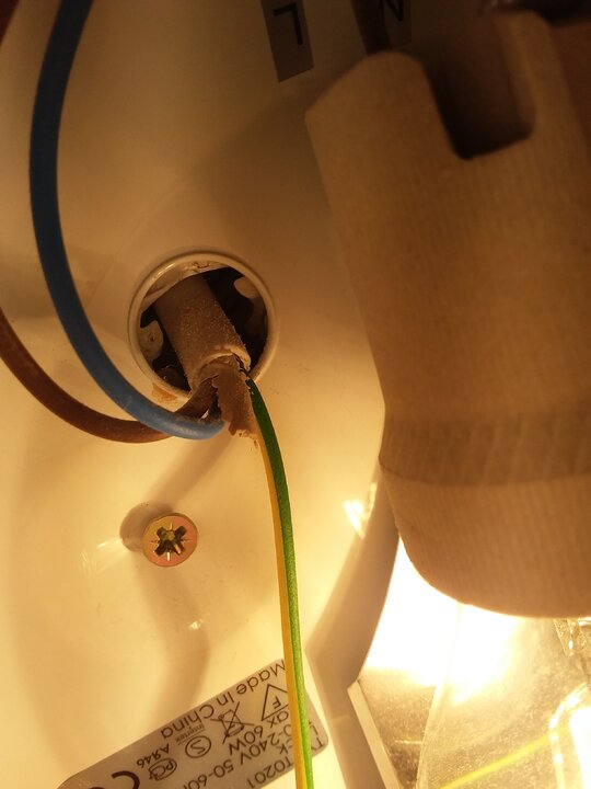

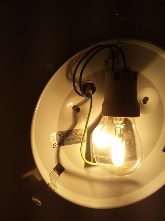

6 ώρες πριν, boubaras είπε
Λοιπόν έβγαλα φωτο. Μπορείτε να καταλάβετε από αυτές?
Εδώ φαίνεται για 2,5άρι άρα δεν έχει πρόβλημα αλλά είναι τρίκλωνο ΝΥΜ και όχι ηλεκτρολογικά εγκατάστασης.
Είπαμε και ξαναλέμε αν δεν ανοιχτεί το κουτί πάνω από το διακόπτη όλα τα άλλα είναι νάχαμε να λέγαμε.
3 ώρες πριν, papoys1 είπε
Γιατί δε κάνει το ΝΥΜ για ηλεκτρολογική εγκατάσταση;
9 ώρες πριν, boubaras είπε
Το φώς αυτό σε τι ασφάλεια είναι πάνω; (10Α ή 16Α πχ)
Δε βλέπω κάτι μεμπτό. 2.5 δε πρέπει να είναι αλλά λογικά 1.5 ωστόσο με το μάτι Και φωτό δε βγαίνει άκρη στο θέμα καλώδια

10 ώρες πριν, boubaras είπε
σου είπαν και τα παιδιά..το μόνο που απομένει να βρεις το κουτί που έρχεται το καλώδιο για 100% και να βγάλεις μια φωτο να δούμε τι διατομες έχουν τραβήξει..πιθανολογώ την ίδια
αν το καλώδιο είναι ίδιο όλα οκ να βαλεις τη πρίζα σου......
