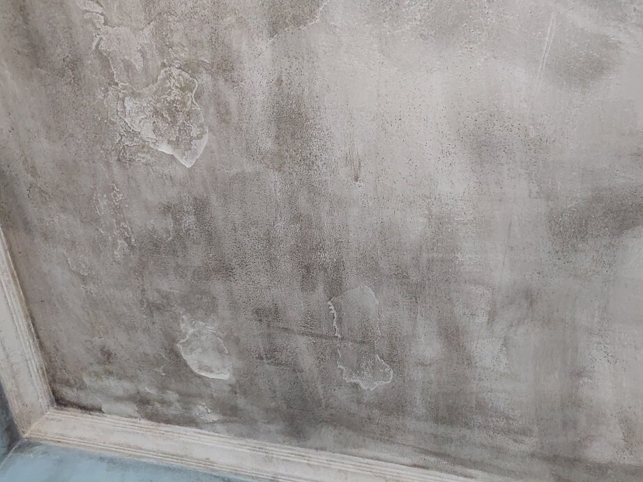

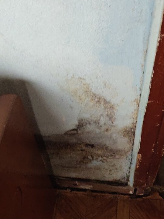

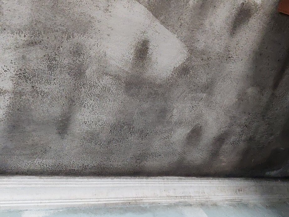

Alexcxvtr Δημοσ. 17 Μαΐου 2020 Δημοσ. 17 Μαΐου 2020 (επεξεργασμένο) Καλησπέρα. Ελπίζω να είμαι στο σωστό νήμα. Έχω πρόβλημα μούχλας σε δύο ταβάνια σε διαφορετικά δωμάτια. Είναι αποτέλεσμα χρόνιας υγρασίας -10+ ετών- και φέτος πρέπει να επιτέλους να κάνω σωστή δουλειά. Κάθε καλοκαίρι καθαρίζω ταβάνια και το χειμώνα ξαναμαυρίζουν. Φέτος όμως, έχει κατασκευαστεί στέγη, που δεν είχαμε, και έγινε εξωτερική μόνωση. Οπότε, μένει το καθάρισμα και το βάψιμο. Θέλω τη βοήθειά σας, λοιπόν. Στη φωτο 1, κάθε χρόνο καθαρίζεται με αντιμουχλικό και βάφεται με πλαστικό Bioni Nature interior. Φέτος, είναι απείραχτο, και ιδού χάλι. Στη φωτο 2, κάθε χρόνο καθαρίζεται με αντιμουχλικό και βάφεται με απλό υδρόχρωμα, καθώς έτσι ήταν βαμμένο από παλιά. Η φωτο 3 είναι από τον τοίχο της φωτο 2, που συγγενεύει με το μπάνιο, το οποίο είναι μέσα στην υγρασία. Επειδή δεν ήξερα, πήγα στο χρωματοπωλείο, εξήγησα την περίπτωσή μου και να τι μου πρότειναν: Για τη φωτο 1, πλαστικό Marmoline - Decor Flying Colours, High Quality Emulsion (καλυπτικότητα 13-14 m2/lt, αραίωση 5-10% νερό) Για τη φωτο 2 (και 3), απλό υδρόχρωμα εσωτερικού χώρου Berling 3lt + των παραπάνω Αστάρι Berling Acrylic Emulsion Primer. Επειδή έχει γίνει σοβαρή μόνωση, επιτέλους, θέλω να απαλλαγώ μια και καλή από τη μούχλα. Ερωτήσεις: 1) Τι διαδικασία ακολουθώ; 2) Τι αντιμουχλικό να πάρω; Κάτι γιατροσόφια με οξυζενέ και χυμό λεμονιού ισχύουν; 3) Αντιρρήσεις για τα υλικά; 4) Χρειάζομαι κάποιο επιπλέον εργαλείο; Παρακαλώ, σώστε με. Υ.Γ. Στη φωτο 1 ο σοβάς είναι οκ, ενώ στη φωτο 2 έχει θέμα. Spoiler Επεξ/σία 17 Μαΐου 2020 από Alexcxvtr 1
papoys1 Δημοσ. 17 Μαΐου 2020 Δημοσ. 17 Μαΐου 2020 1 ώρα πριν, Alexcxvtr είπε Καλησπέρα. Ελπίζω να είμαι στο σωστό νήμα. Έχω πρόβλημα μούχλας σε δύο ταβάνια σε διαφορετικά δωμάτια. Είναι αποτέλεσμα χρόνιας υγρασίας -10+ ετών- και φέτος πρέπει να επιτέλους να κάνω σωστή δουλειά. Κάθε καλοκαίρι καθαρίζω ταβάνια και το χειμώνα ξαναμαυρίζουν. Φέτος όμως, έχει κατασκευαστεί στέγη, που δεν είχαμε, και έγινε εξωτερική μόνωση. Οπότε, μένει το καθάρισμα και το βάψιμο. Θέλω τη βοήθειά σας, λοιπόν. Στη φωτο 1, κάθε χρόνο καθαρίζεται με αντιμουχλικό και βάφεται με πλαστικό Bioni Nature interior. Φέτος, είναι απείραχτο, και ιδού χάλι. Στη φωτο 2, κάθε χρόνο καθαρίζεται με αντιμουχλικό και βάφεται με απλό υδρόχρωμα, καθώς έτσι ήταν βαμμένο από παλιά. Η φωτο 3 είναι από τον τοίχο της φωτο 2, που συγγενεύει με το μπάνιο, το οποίο είναι μέσα στην υγρασία. Επειδή δεν ήξερα, πήγα στο χρωματοπωλείο, εξήγησα την περίπτωσή μου και να τι μου πρότειναν: Για τη φωτο 1, πλαστικό Marmoline - Decor Flying Colours, High Quality Emulsion (καλυπτικότητα 13-14 m2/lt, αραίωση 5-10% νερό) Για τη φωτο 2 (και 3), απλό υδρόχρωμα εσωτερικού χώρου Berling 3lt + των παραπάνω Αστάρι Berling Acrylic Emulsion Primer. Επειδή έχει γίνει σοβαρή μόνωση, επιτέλους, θέλω να απαλλαγώ μια και καλή από τη μούχλα. Ερωτήσεις: 1) Τι διαδικασία ακολουθώ; 2) Τι αντιμουχλικό να πάρω; Κάτι γιατροσόφια με οξυζενέ και χυμό λεμονιού ισχύουν; 3) Αντιρρήσεις για τα υλικά; 4) Χρειάζομαι κάποιο επιπλέον εργαλείο; Παρακαλώ, σώστε με. Υ.Γ. Στη φωτο 1 ο σοβάς είναι οκ, ενώ στη φωτο 2 έχει θέμα. Απόκρυψη περιεχομένων Εάν έγινε σκεπή και μόνωση εξωτερικά,όπως βλέπω το μέσα δεν θα πήγαινα σε βάψιμο αλλά σε ένα ταβάνωμα με γυψοσανίδα ξέροντας ότι θα τελειώσω μία και έξω. η μούχλα είναι έντονη υπάρχουν σημάδια που έφυγαν φλούδες από το ταβάνι οπότε και να πετύχει το βάψιμο πάλι άσχημο θα είναι.

hp8 Δημοσ. 17 Μαΐου 2020 Δημοσ. 17 Μαΐου 2020 1 ώρα πριν, Alexcxvtr είπε Παρακαλώ, σώστε με. έφερες συνεργεία έκανες μόνωση έβαλες σκεπή πλήρωσες χρήματα κλπ Εμείς με 3 φωτο και μια περιγραφή τι περιμένεις να σου πούμε Όλους αυτούς που ενεπλάκησαν ειδαν το πρόβλημα κάνατε οτι κάνατε δεν τους ρώτησες ? 2 λεπτά πριν, someone- είπε οι τιμες των ideal, scarabeo και 1-2 ακομα ιταλικών εταιρειών μου φάνηκαν αρκετά ακριβες. ακομα και η ideal standard που ολοι μεγαλωσαμε με τετοια νομίζω εχουν σηκώσει πολυ αμανε και απο αυτα που ακουω γενικά ειναι οτι δεν εχουν την ποιότητα που είχαν παλια. π.χ. νιπτήρας επικαθημενος ideal 60χ40 250ευρω. ο καθένας πουλάει όσο θέλει και συ αγοράζεις από εκεί που σε συμφέρει Δεν καταλαβαίνω το ακριβός - φτηνός κλπ Αλλωστε δεν σε υποχρέωσε η ideal standard να πάρεις τα δικά τους προϊόντα ( δεν είμαι ο ideal standard )
