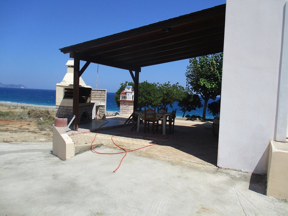

Gatilaras Δημοσ. 15 Μαΐου 2020 Δημοσ. 15 Μαΐου 2020 1 ώρα πριν, papoys1 είπε Θα είναι σταθερή σε τοίχο από τη μία πλευρά ή θα είναι στον αέρα;;;;;; Για ξύλο δεν το σκέφτεσαι;;;; Εγώ κάτι παρόμοιο στο εξοχικό περίπου 5χ5 και ύψος μπροστά 2,20 πίσω κάπου στα 3,50 το έφτιαξα με ξύλα. Είχα ρωτήσει και για σίδερα (κοιλοδοκούς κ.λ.π.) αλλά σαν κόστος μου έβγαινε πολύ πιο ακριβό με το μάστορα και έτσι το έφτιαξα με ξύλα μόνος μου με πολύ λιγότερα χρήματα. Παραλειψη. Ναι η πισω πλευρα θα ειναι στηριγμενη σε τοιχο. Με ξυλεια η αλήθεια να ειναι οτι δεν επαιξε η σκεψη λογω οτι τουλάχιστον ο ενας απο τους 2 μας που θα το στησουμε ξερει να δουλευει σιδερα συν οτι οι κοιλοδοκοι χρειαζονται σχεδον καθόλου συντηρηση γιατι πρόκειται για αραχτηριο και οχι για αυλη σπιτιου για να γίνει πιο κυριλε. Κατι γερο θελουμε στην ουσια και σχετικα απλο στην υλοποιηση. 1
papoys1 Δημοσ. 15 Μαΐου 2020 Δημοσ. 15 Μαΐου 2020 15 λεπτά πριν, Gatilaras είπε Παραλειψη. Ναι η πισω πλευρα θα ειναι στηριγμενη σε τοιχο. Με ξυλεια η αλήθεια να ειναι οτι δεν επαιξε η σκεψη λογω οτι τουλάχιστον ο ενας απο τους 2 μας που θα το στησουμε ξερει να δουλευει σιδερα συν οτι οι κοιλοδοκοι χρειαζονται σχεδον καθόλου συντηρηση γιατι πρόκειται για αραχτηριο και οχι για αυλη σπιτιου για να γίνει πιο κυριλε. Κατι γερο θελουμε στην ουσια και σχετικα απλο στην υλοποιηση. Αν το έχει κάποιος με σίδερα κολλήσεις κ.λ.π. ο.κ. Εγώ δεν είχα πολλές γνώσεις από σίδερα θεώρησα πιο εύκολη την κατασκευή με ξύλα και αφού τα αγόρασα με βοηθό τη σύζυγο το έστησα. Είναι γεγονός ότι βγήκε πολύ πιο όμορφο από ότι το περίμενα.Το χρώμα φαίνεται σκούρο αλλά είναι ένα φανταστικό μελί.Ο καφές από κάτω με θέα τη θάλασσα είναι απόλαυση. 6

papoys1 Δημοσ. 16 Μαΐου 2020 Δημοσ. 16 Μαΐου 2020 19 λεπτά πριν, meletis_m είπε Λογικά ήδη θα έχει περαστεί με μπογιά για προστασία του ξύλου. Άποψη μου θα ήταν ωραία να υπήρχαν και 2 κληματαριές και να ήταν διαμορφωμένες για ίσιο . Να ήταν ηδη όμως 2-3 χρόνια ήδη Φυσικά βαμμένο Μελέτη με βερνίκι νερού από lidl αυτό το τζελ ξύλου.Κάθε δεύτερο χρόνο κάνω ένα φρεσκάρισμα στα ξύλα που είναι εκτεθειμένα και διατηρείται άψογο μετά από 7-8 χρόνια. Η φωτογραφία είναι πρόσφατη. Κρεβατίνα με κληματαριά ναι ωραία είναι αλλά αν ξέρεις από Αιγαίο θα καταλάβεις.Μόλις πιάσουν τα μελτέμια δεν μένει φύλλο στην κληματαριά.Και η μουριά που βλέπει στη θάλασσα η μισή από τον Ιούλιο είναι καμένη από τον αέρα και τη μπουφαρίδα της θάλασσας.Έχω μία κρεβατίνα από την πίσω μεριά που είναι πιο προστατευμένη αλλά και πάλι ελάχιστα φύλλα μένουν. Θα σου πω ότι και στριφόνια - βίδες έχω πάρει ανοξείδωτα και την έφτιαξα γιατί μόλις πιάσει χειμώνας αν είναι κοινά ξερνάνε σκουριά και γίνονται χάλια.Άσε ωραία η θέα για καφέ αλλά το μελτέμι είναι άτιμο πράμα. 1
