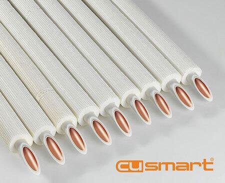

SPYRER_007 Δημοσ. 14 Μαΐου 2020 Δημοσ. 14 Μαΐου 2020 (επεξεργασμένο) Mιας και το πιασατε το θεμα και επιδη παντα ειχα την απορια.Οταν εκανα ανακαινηση πριν κανα 10 χρονια ο υδραυλικος εβαλε (υδρευση-θερμανση) κουσμαρτ δηλ χαλκο με πλαστικη επικάλυψη απο εξω.Σε συγκριση με απλη χαλκοσωληνα που βλεπω στον διπλανό ειναι ποιο ψιλός ο χαλκος και το ρακορ παει αναλογα με την εξωτερικη διαμετρο του πλαστικου.Σαν αντοχη λεει κατι η καλυτερα ηταν απλός χαλκος.................. Επεξ/σία 14 Μαΐου 2020 από SPYRER_007

paylidis Δημοσ. 14 Μαΐου 2020 Δημοσ. 14 Μαΐου 2020 1 ώρα πριν, SPYRER_007 είπε Mιας και το πιασατε το θεμα και επιδη παντα ειχα την απορια.Οταν εκανα ανακαινηση πριν κανα 10 χρονια ο υδραυλικος εβαλε (υδρευση-θερμανση) κουσμαρτ δηλ χαλκο με πλαστικη επικάλυψη απο εξω.Σε συγκριση με απλη χαλκοσωληνα που βλεπω στον διπλανό ειναι ποιο ψιλός ο χαλκος και το ρακορ παει αναλογα με την εξωτερικη διαμετρο του πλαστικου.Σαν αντοχη λεει κατι η καλυτερα ηταν απλός χαλκος.................. Μια χαρά είναι. 35-40 χρόνια αβίαστα αβαδιστα αβασάνιστα. 1
