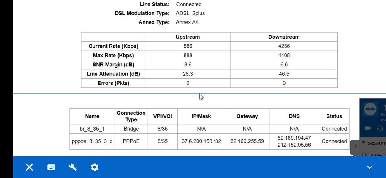

george1551 Δημοσ. 11 Μαΐου 2020 Δημοσ. 11 Μαΐου 2020 5 ώρες πριν, liakjim είπε Με τέτοια στοιχεία γραμμής, κάθε δυνατή βοήθεια θα είναι ευπρόσδεκτη . Η Wind μετράει 8Mbps στον δρόμο (απέχω πάνω από 3χλμ από το καφάο) και στο σπίτι έρχονται 4. Εάν εχεις την δυνατότητα σύνδεσε το router πριν τα τελευταία 100 μέτρα ( με μια μπαταρία από ups μπορείς να δώσεις ρεύμα στο router ) και δες τι ταχύτητα έχεις στο router, αυτό μπορείς να το δεις με το κινητό σου , αν δεις μεγάλες διαφορές πχ 12-13 mbit τότε θα βάλεις pet utp για να φέρεις την γραμμή μέσα μιας και αυτό το καλώδιο είναι για εξωτερικούς χώρους ή μπορείς να το φέρεις ασύρματα θα δούμε τότε πως (πχ power line ). 1
liakjim Δημοσ. 11 Μαΐου 2020 Δημοσ. 11 Μαΐου 2020 12 λεπτά πριν, george1551 είπε Εάν εχεις την δυνατότητα σύνδεσε το router πριν τα τελευταία 100 μέτρα ( με μια μπαταρία από ups μπορείς να δώσεις ρεύμα στο router ) και δες τι ταχύτητα έχεις στο router, αυτό μπορείς να το δεις με το κινητό σου , αν δεις μεγάλες διαφορές πχ 12-13 mbit τότε θα βάλεις pet utp για να φέρεις την γραμμή μέσα μιας και αυτό το καλώδιο είναι για εξωτερικούς χώρους ή μπορείς να το φέρεις ασύρματα θα δούμε τότε πως (πχ power line ). Ήρθε ο τεχνικός της wind και το μέτρησε. Λίγο πάνω από 8mbit. 1

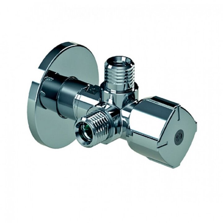

Bakxos Δημοσ. 12 Μαΐου 2020 Δημοσ. 12 Μαΐου 2020 Καλημέρα σε όλους. Μήπως ξέρετε που μπορώ να βρω κάτι τέτοιο; απλα δεν με πειράζει να είναι το ίδιο. Από ότι κατάλαβα λέγεται γωνιακός διακόπτης δύο εξοδων αλλά βρίσκω μόνο αυτά. Θέλω να πάρω κάτι καλύτερο από αυτό. Ευχαριστώ
stelios18120 Δημοσ. 12 Μαΐου 2020 Μέλος Δημοσ. 12 Μαΐου 2020 (επεξεργασμένο) 5 ώρες πριν, Bakxos είπε Καλημέρα σε όλους. Μήπως ξέρετε που μπορώ να βρω κάτι τέτοιο; απλα δεν με πειράζει να είναι το ίδιο. Από ότι κατάλαβα λέγεται γωνιακός διακόπτης δύο εξοδων αλλά βρίσκω μόνο αυτά. Θέλω να πάρω κάτι καλύτερο από αυτό. Ευχαριστώ Σε μεγάλο κατάστημα με υδραυλικα είδη, θα βρεις εύκολα. Επεξ/σία 12 Μαΐου 2020 από stelios18120
Bakxos Δημοσ. 12 Μαΐου 2020 Δημοσ. 12 Μαΐου 2020 (επεξεργασμένο) 36 λεπτά πριν, stelios18120 είπε Σε μεγάλο κατάστημα με υδραυλικα είδη, θα βρεις εύκολα. Αθήνα ξέρεις κανένα? Sorry που ρωτάω απλά έχω πάει σε δυο τρια και μου έχουν πει ότι δεν έχουν Επεξ/σία 12 Μαΐου 2020 από Bakxos
