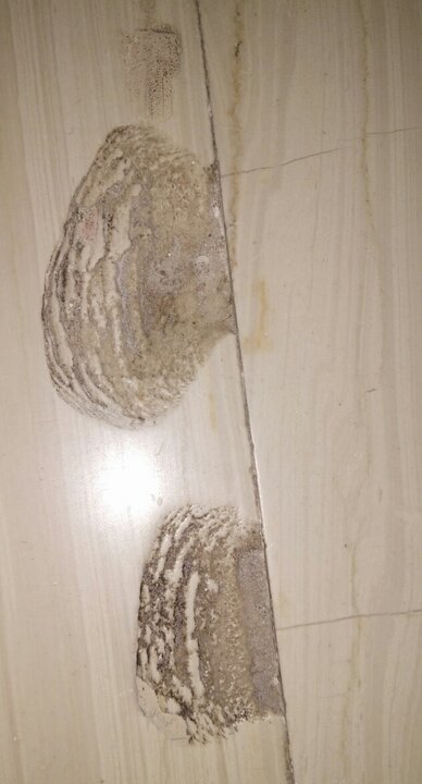

kat kat Δημοσ. 9 Μαΐου 2020 Δημοσ. 9 Μαΐου 2020 Καλησπέρα, Ξέρει κανείς με τι υλικο μπορω να στοκαρω σπάσιμο σε μαρμαρο; Ευχαριστώ

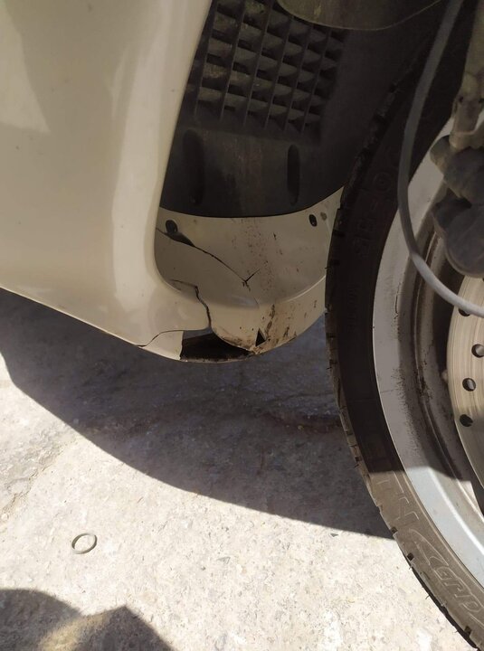

panos4tw Δημοσ. 9 Μαΐου 2020 Δημοσ. 9 Μαΐου 2020 Έχει κανείς καμιά ιδέα πως να το επισκευάσω σχετικά πρόχειρα χωρίς να αφαιρέσω το πλαστικό?
acomaedo Δημοσ. 9 Μαΐου 2020 Δημοσ. 9 Μαΐου 2020 7 ώρες πριν, panos4tw είπε Έχει κανείς καμιά ιδέα πως να το επισκευάσω σχετικά πρόχειρα χωρίς να αφαιρέσω το πλαστικό? Duct tape? 1

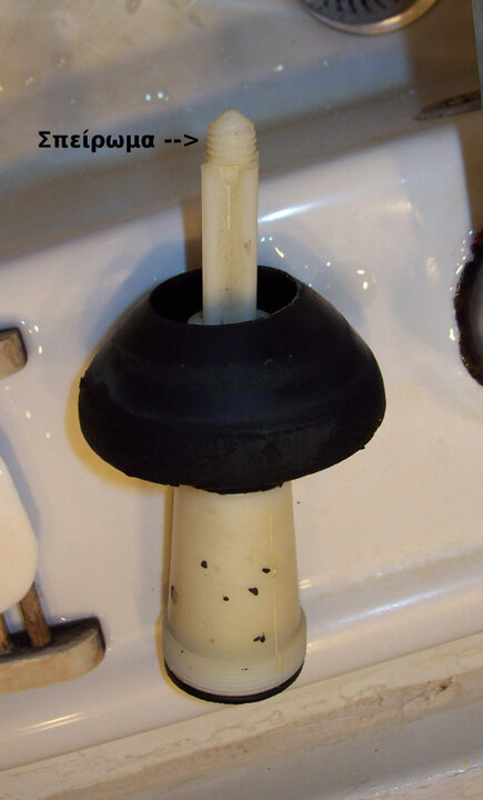

Krusty Δημοσ. 10 Μαΐου 2020 Δημοσ. 10 Μαΐου 2020 (επεξεργασμένο) Στις 4/5/2020 στις 7:11 ΜΜ, troi.g είπε Το λάστιχο φούσκας που λες είναι μέσα στο πλαστικό οπου κουμπώνει το διαφανο λαστιχακι , και άλλαξε και το λάστιχο του πυθμένα , θα πάρεις λάστιχο spek . Σα μηχανισμός είναι αξιόπιστος , είναι τύπου spek , το "λάθος" είναι το φλοτερ , το οποίο κανονικά μπαίνει πλάγια , και όχι κάτω , υπάρχουν φλοτερ βυθού γι αυτή τη δουλειά , και γι αυτό μπορεί να σου χτυπάει η φούσκα του φλοτερ πάνω στο μηχανισμό και να μην τον αφήνει να πέφτει σωστά. Αν πιάνουν τα χέρια σου μπορείς να τον αλλάξεις , κατά 99 % θα κάνει και αυτός που δείχνεις , αλλά πρέπει να προσέξεις το ύψος στο καζανάκι , διότι αυτός πρέπει να φτάσει σε συγκεκριμένο ύψος , ώστε να δουλεύει σωστά , και επίσης το καπάκι στο καζανάκι θα πρέπει να έχει μεγάλη τρύπα , ώστε να χωράει το μπουτον. Γνώμη μου είναι ότι θα μπλέξεις , άλλαξε τα λαστιχακια σε αυτόν που έχεις , και τσεκαρισε όταν πατάς το καζανάκι να δεις έαν η φούσκα του φλοτερ, χτυπάει το μηχανισμό. Δεν ήξερα ότι το έμβολο όπου μπαίνει η μεγάλη φούσκα έχει σπείρωμα και μπορεί να ξεβιδωθεί. Νόμιζα έπρεπε να βγάλω όλο το πορσελάνινο καζανάκι από την θέση του και να αρχίσω να ξεβιδώνω από κάτω. Είχε πιάσει άλατα το σπείρωμα σ' εμένα και μάγκωνε, οπότε νόμιζα ήταν μονοκόμματο το τμήμα με την φούσκα με το πλαστικό που βιδώνει το έμβολο κάτω. Τελικά στο πρόβλημα μου, πατούσα πολλές φορές το κουμπί για να σηκωθεί η φούσκα γιατί υπήρχε διαρροή του αέρα και έτσι η πίεση του αέρα εκτονωνόταν και στο σπείρωμα του καπακιού όπου βιδώνουμε από πάνω την μικρή φούσκα-spek που σπρώχνει το έμβολο (μάλλον το έμβολο παραμένει ακίνητο-βιδωμένο κάτω αλλά προκαλεί αντίδραση). Είναι το κάτω σπείρωμα στην φώτο. Το παρατήρησα κάνοντας δοκιμή έχοντας βγάλει το πορσελάνινο καπάκι. Όταν πατούσα το κουμπί έβλεπα μπουρμπουλήθρες να βγαίνουν από το σπείρωμα και να μην μπορεί να σηκωθεί η φούσκα. Θα τυλίξω ταινία teflon στο σπείρωμα και πιστεύω θα λυθεί το πρόβλημα μου, αφού όσο κι αν σφίξω το καπάκι η διαρροή παραμένει. Επί τη ευκαιρία άλλαξα και την φούσκα (50 λεπτά) γιατί η παλιά μου είχε αρχίσει να διαλύεται. Στις 6/5/2020 στις 11:51 ΜΜ, kostass__ είπε Ερώτηση. Μπήκαν δύο λεντοταινιες πρόσωπο και κάθετα σε τοίχο με απόσταση δέκα εκατοστών, ο μάστορας που τις έβαλε πήρε αλφαδιες με γύψο και μου είπε ότι λόγω ζέστης το μόνο που μπορεί να βάλω για να κλείσω το μερεμετι είναι ελαστομερες, ελαστικό πολυμερές κάτι τέτοιο. Μάλιστα το ονόμασε κάπως ξενόγλωσσα φαι-φι κάπως έτσι. Ενιγουει τι προτείνετε να μπει εκεί ανάμεσα για να μην έχει σκασιματα ο τοίχος λόγω πιθανής ζέστης από τις ταινίες και τα προφίλ τα αλουμινένια; Μάλλον εννοεί τις "μαστίχες" που μπαίνουν στο πιστόλι σιλικόνης και είναι σαν ελαστικός στόκος. Ελαστικό πολυμερές νομίζω στο είπε ακριβώς. 20 ώρες πριν, kat kat είπε Καλησπέρα, Ξέρει κανείς με τι υλικο μπορω να στοκαρω σπάσιμο σε μαρμαρο; Ευχαριστώ Εγώ ακόμα και σε μικρότερο βαθούλωμα σε τέτοιο μάρμαρο στο σπίτι μου, έβαλα κόλα πλακιδίων (ανθεκτική στην υγρασία) και έπιασε πολύ γερά. Μετά γυαλοχάρτισμα από πάνω όταν στεγνώσει καλά. Δεν φαίνεται πολύ καλά στην όψη αλλά είχα κηρομπογιά ή μαρκαδόρο στην ίδια απόχρωση, έβαψα πάνω στην κόλλα πλακιδίων και είναι πολύ καλύτερα τώρα. Δεν ξέρω αν η μαρμαρόσκονη μπορεί να αναμιχθεί με κάποια κόλλα ή λευκό τσιμέντο και να δώσει καλό στοκάρισμα στο μάρμαρο. 19 ώρες πριν, panos4tw είπε Έχει κανείς καμιά ιδέα πως να το επισκευάσω σχετικά πρόχειρα χωρίς να αφαιρέσω το πλαστικό? Επειδή πολλές κόλλες δεν κολλάνε γερά τα πλαστικά εγώ έχω πάρει το θερμαινόμενο συρραπτικό για πλαστικά και ησύχασα. Για βαριές δουλειές είναι τέλειο. Μπορείς να δουλέψεις και θερμαινόμενο πιστόλι σιλικόνης πάνω στην ρωγμή (αφού έχεις καθαρίσει το πλαστικό), αλλά η πρώτη λύση είναι πιο δυνατή. Η ζεστή σιλικόνη με υπομονή (χτίσιμο σιγά-σιγά) ίσως μπορεί να κλείσει και το κομμάτι που λείπει. Αν στρίψεις και λίγο τα συρματάκια στο συρραπτικό την ώρα που τα κολλάς τότε γίνεται πιο δυνατή η συγκόλληση (υπάρχουν σχετικά βίντεο στο youtube) https://www.ebay.com/itm/Hot-Stapler-Car-Bumper-Fender-Fairing-Welder-Gun-Plastic-Repair-Kit-200-Staples/164126457844?epid=12029718565&hash=item2636b2fff4:g:Jx0AAOSwE0pebzrb Επεξ/σία 10 Μαΐου 2020 από Krusty 2
papoys1 Δημοσ. 10 Μαΐου 2020 Δημοσ. 10 Μαΐου 2020 14 ώρες πριν, kat kat είπε Καλησπέρα, Ξέρει κανείς με τι υλικο μπορω να στοκαρω σπάσιμο σε μαρμαρο; Ευχαριστώ Λευκό τσιμέντο.Καθαρίζεις πολύ καλά τη ρωγμή με σπάτουλα με την οποία εφαρμόζεις και το τσιέντο με πίεση να πιάσει καλά.Το αφήνεις 10-20 λεπτά να σφίξει λίγο και μετά περνάς με βρεγμένο αλλά στιμένο σφουγγαράκι μερικές φορές και μέχρι να σφίξει ώστε να μην σκάσει. Αν μιλάς για την τριχοειδή ρωγμή της φωτογραφίας εκεί δεν μπαίνει κάτι εγώ μιλάω για μεγαλύτερες ρωγμές.Μήπως κάποια ρευστή κόλλα;;;;;;;;;;;;;; 1
john_petrucci7 Δημοσ. 10 Μαΐου 2020 Δημοσ. 10 Μαΐου 2020 Άμα για μάρμαρο του λέτε τέτοιες λύσεις απορείς μετά γιατί περνούν τις δουλειές οι μάστορες από τη κωριο. Υπάρχει ένα υλικό που λέγεται μαρμαρόστοκος. από 3€ και ανεβαίνει. Από τα καλύτερα ειναι τα bellinzoni. 1 1
papoys1 Δημοσ. 10 Μαΐου 2020 Δημοσ. 10 Μαΐου 2020 (επεξεργασμένο) 1 ώρα πριν, john_petrucci7 είπε Άμα για μάρμαρο του λέτε τέτοιες λύσεις απορείς μετά γιατί περνούν τις δουλειές οι μάστορες από τη κωριο. Υπάρχει ένα υλικό που λέγεται μαρμαρόστοκος. από 3€ και ανεβαίνει. Από τα καλύτερα ειναι τα bellinzoni. Συνήθως όταν λέω κάτι το έχω χρησιμοποιήσει ερασιτεχνικά βέβαια γιατί επαγγελματίας δεν είμαι άσχετα αν κάνω και εργασίες που επαγγελματίες δεν τολμούν όπως αυτή που κάνω αυτές τις μέρες. Υπάρχει ναι αλλά αυτή που προτείνεις είναι δύο συστατικών και θέλει μετά ειδικό τρίψιμο.Γενικά χρησιμοποιείται από επαγγελματίες και όχι από ερασιτέχνες.Το λευκό τσιμέντο είναι ακριβώς ότι είναι και στόκοι για πλακάκια.Μαρμαράς μου το είπε το έχω βάλει σε συγκεκριμένα σημεία και δεν έχει πάθει τίποτε. Για ένα ερασιτέχνη το λευκό τσιμέντο είναι πολύ ευκολότερο στη χρήση και σε όσους ασχολούμαστε με ψιλοεργασίες συνήθως υπάρχει ένα-δύο κιλά στο πατάρι και δεν χρειάζεται να πληρώνουμε τζάμπα λεφτά. Επεξ/σία 10 Μαΐου 2020 από papoys1 1
