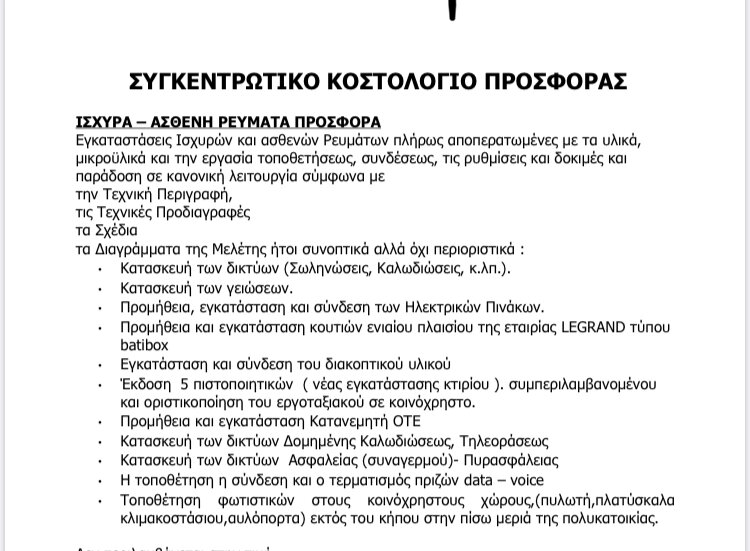

Kara-man Δημοσ. 1 Μαΐου 2020 Δημοσ. 1 Μαΐου 2020 9 ώρες πριν, Ribopaido είπε Kαταρχάς οι αναμονές για το τεχνικο του συναγερμού - αν ειναι αλλος- ειναι στάνταρ (4x0.22 ή. utp) δεν ειναι το θεμα η καλωδίωση ειναι μεσα σκαψιματα - σωληνώσεις κλπ κλπ . Δεν μπορούμε χωρις να δουμε το κτίριο να πουμε αν ειναι λογικη ή οχι μια τιμή εκτος ιδιαίτερων περιπτώσεων. Hager- Schneider κομπλε σαν υλικα . Εννοείται πως πρέπει να πάρεις προσφορά από άλλους ηλεκτρολόγους , δε σου κοστίζει τίποτα και είναι πλέον αναγκαίο στις μέρες μας. Αν χρειαστείς βοήθεια ή κάποιο τηλέφωνο μας ενημερώνεις 1 λεπτό πριν, Kara-man είπε Αυτό είναι το συγκεντρωτικό ,Αν καταλαβαίνω καλά απτην προσφορά αυτά είναι π περιλαμβάνει δηλαδή οι εργασίες π θα κάνει ,ευχαριστω πολυ για τον χρόνο σ

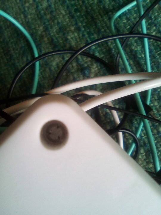

Nickos56 Δημοσ. 1 Μαΐου 2020 Δημοσ. 1 Μαΐου 2020 Καλησπέρα έχω κάποιες μικροσυσκευές όπως και πολύμπριζα που χρησιμοποιούν τον συγκεκριμένο τύπο βίδας για το οποίο δεν έχω κατσαβίδι ή μπιτάκι. Μπορεί κάποιος να βοηθήσει με το όνομα της βίδας;
thanasisxask Δημοσ. 1 Μαΐου 2020 Δημοσ. 1 Μαΐου 2020 3 ώρες πριν, Nickos56 είπε Καλησπέρα έχω κάποιες μικροσυσκευές όπως και πολύμπριζα που χρησιμοποιούν τον συγκεκριμένο τύπο βίδας για το οποίο δεν έχω κατσαβίδι ή μπιτάκι. Μπορεί κάποιος να βοηθήσει με το όνομα της βίδας; Κόψιμο με τρυπάνι και μετά βάζεις δικιά σου βίδα.
narta Δημοσ. 1 Μαΐου 2020 Δημοσ. 1 Μαΐου 2020 Προσφορα χωρις αναλυτικά τα υλικα και τιμες απλα τσαλακωμα και καδο αχρηστων. Les Lamogio Inc χρεοκώπησε εδω και χρόνια, δεν θα ζουμε τα απομειναρια τους. 2
Kara-man Δημοσ. 1 Μαΐου 2020 Δημοσ. 1 Μαΐου 2020 47 λεπτά πριν, narta είπε Προσφορα χωρις αναλυτικά τα υλικα και τιμες απλα τσαλακωμα και καδο αχρηστων. Les Lamogio Inc χρεοκώπησε εδω και χρόνια, δεν θα ζουμε τα απομειναρια τους. Υπάρχουν αναλυτικά όταν λέω αναλυτικά εννοώ σύνολο φωτιστικών και ρευματοδοτών συναγερμου κλπ το τι θα μπει σε κάθε δωμάτιο λουτρό wc και καθιστικό κουζίνα πυλωτη μηχανοστάσιο ανελκυστήρα και κοινοχργστοι χώροι ,απλά δεν τα ανέβασα
narta Δημοσ. 2 Μαΐου 2020 Δημοσ. 2 Μαΐου 2020 1 ώρα πριν, Kara-man είπε Υπάρχουν αναλυτικά όταν λέω αναλυτικά εννοώ σύνολο φωτιστικών και ρευματοδοτών συναγερμου κλπ το τι θα μπει σε κάθε δωμάτιο λουτρό wc και καθιστικό κουζίνα πυλωτη μηχανοστάσιο ανελκυστήρα και κοινοχργστοι χώροι ,απλά δεν τα ανέβασα Όταν λέμε αναλυτικά εννοούμε τα πάντα. Καλώδια, αγωγοί, κουτιά διαστάσεις μέτρα. Υπάρχει utp cat5 με 15λεπτα και με 30λεπτα. Ίδιο καλώδιο,ίδια μέτρα 2πλασια τιμη 1 1
Kara-man Δημοσ. 2 Μαΐου 2020 Δημοσ. 2 Μαΐου 2020 10 λεπτά πριν, narta είπε Όταν λέμε αναλυτικά εννοούμε τα πάντα. Καλώδια, αγωγοί, κουτιά διαστάσεις μέτρα. Υπάρχει utp cat5 με 15λεπτα και με 30λεπτα. Ίδιο καλώδιο,ίδια μέτρα 2πλασια τιμη Τα γράφει αναλυτικά τι μάρκα είναι και διαστασεισ αλλά δεν γράφει μέτρα ,για την δομημένη καλωδίωση χρησιμοποιεί καλώδιο cat6 ,ευχαριστω για τον χρόνο σ
john_petrucci7 Δημοσ. 2 Μαΐου 2020 Δημοσ. 2 Μαΐου 2020 3 ώρες πριν, Kara-man είπε Τα γράφει αναλυτικά τι μάρκα είναι και διαστασεισ αλλά δεν γράφει μέτρα ,για την δομημένη καλωδίωση χρησιμοποιεί καλώδιο cat6 ,ευχαριστω για τον χρόνο σ Αναλυτικά σημαίνει ραγουλικο ποσότητα και μάρκες σε ασφάλειες, πίνακας, καλωδίωση. Μέτρα πόσα καρούλια αν θα είναι μόνοκλωνο ή πολυκλωνο (σπάνιο). Πόσα μέτρα καλώδιο συναγερμού utp ή ότι άλλο θα βάλεις. Ρώτα τον πόσες γραμμές θα κάνει. Αν είναι να σκάσεις 8000€ τον όροφο καλύτερα κάνε smarthome μια η άλλη έρχεται. 1
