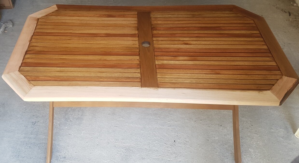

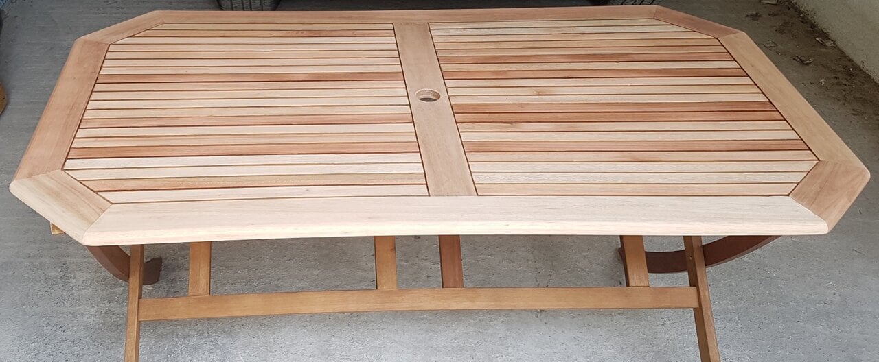

kokos198 Δημοσ. 24 Απριλίου 2020 Δημοσ. 24 Απριλίου 2020 Στις 23/4/2020 στις 2:50 ΠΜ, Gexadas είπε Το teak oil , κανονικό teak oil κι όχι συντηρητικό απόχρωσης teak, είναι λάδι και αν του βάλεις από πάνω κάποιο βερνίκι μόνο κακό θα κάνεις. Αν κάνεις σωστή εργασία να μην φοβάσαι για ευαισθησία από ποτήρια ή πιάτα, ακόμα κι αν επιλέξεις βερνίκια κι όχι teak oil. Για παράδειγμα καρέκλες δίπλα σε πισίνες, σε beach bar, ξύλινα σκάφη κλπ με teak oil τα συντηρούν. Οι λεπτομέρειες που πρέπει να προσέξεις είναι, καλό γυαλοχαρτάρισμα και πάντα στη φορά των νερών του ξύλου, όχι κόντρα, όχι κυκλικά όχι πέρα δόθε γιατί θα γίνουν αντιαισθητικές χαρακιές οι οποίες θα φαίνονται πιο έντονα όταν βερνικωθεί το ξύλο. Στη φώτο βλέπω κάτω δεξιά τέτοιες γρατζουνιές. Τις σβήνουμε με γυαλοχαρτάρισμα ξεκινώντας από μέτριο σε πιο ψιλό για να σβήσουν. Μπορείς ακόμα και να το βρέξεις λίγο τοπικά. Τον ίδιο κανόνα ακολουθείς και κατά το βερνίκωμα ή το άπλωμα του λαδιού, πάντα κατά τη φορά των νερών του ξύλου και πάντα το πινέλο ή το σφουγγάρι να πιάνει νωπή επιφάνεια. Δεν σταματάμε στα μισά, όποια τάβλα ξεκινάς πρέπει να την τελειώνεις με ένα πέρασμα, μικρού μήκους, γρήγορα περάσματα για να πιάνεις πάντα υγρή επιφάνεια και να συνεχίζεις. Αν χρησιμοποιήσεις βερνίκι εμποτισμού το καλύτερο είναι να το περάσεις με κομμάτι από σφουγγάρι, όχι ρολό, όχι πινέλο. Κυβάκια σφουγγάρι όπως αυτό που πλένουν αμάξια. Άλλος κανόνας ξεκινάς από εκεί που δεν θα το βλέπεις, και τελειώνεις με αυτό που θα βλέπεις. Δεύτερο χέρι την επόμενη μέρα, όχι την επόμενη ώρα. Αν το ξύλο είναι πολύ στεγνό και ρουφάει συνέχεια, στεγνώνει πολύ γρήγορα και "χάνεται" το χέρι, τότε μπορεί να χρειαστεί και τρίτο χέρι. Και φυσικά όσο καλό υλικό και να πάρεις, όσο καλή δουλειά και να κάνεις μην περιμένεις να κρατήσει ...χρόνια. Τα έπιπλα αυτά που είναι εκτεθειμένα σε εξωτερικές συνθήκες εναλλαγής υγρασίας, ήλιου ακόμα και βροχής ταλαιπωρούνται πολύ και το μόνο που θα σε εξασφαλίσει να μην χαλάσει στην πορεία είναι να το συντηρείς τακτικά. Το δικό μου που είναι σχεδόν το ίδιο με το δικό σου από όσο βλέπω το περνάω ένα χέρι μόλις πάνε να αρχίσουν οι ζέστες για να βγάλει το καλοκαίρι, και ένα το φθινόπωρο πριν πιάσουν οι βροχές για να βγάλει το χειμώνα. Προσωπικά δεν το γυαλοχαρτάρω να φανεί τελείως το ξύλο παρά μόνο μια φορά ανά κάποια χρόνια. Τρίφτηκε με τριβείο και έγινε γυαλί. Καμία Σχέση η επιφάνεια του ε αυτό που είχα αγοράσει που πέταγε δόντια από παντού και τσίμπαγε και ρούχα. Επειδή είχε τον χρωματισμό που φαίνεται στη φώτο αν πέρναγα teak θα φαινόντουσαν 3-4 διαφορετικές απόχρώσεις. Οπότε το επέστρεψα και πήρα βερνίκι να το περάσω και θα ανεβάσω το τελικό αποτέλεσμα. Τα πόδια δεν τα έτριψα ούτε θα τα περάσω. 2
DrLo Δημοσ. 24 Απριλίου 2020 Δημοσ. 24 Απριλίου 2020 27 λεπτά πριν, kokos198 είπε Τρίφτηκε με τριβείο και έγινε γυαλί Για πες λίγο, Τι τριβείο και τι γυαλόχαρτα;

kokos198 Δημοσ. 24 Απριλίου 2020 Δημοσ. 24 Απριλίου 2020 7 ώρες πριν, DrLo είπε Για πες λίγο, Τι τριβείο και τι γυαλόχαρτα; Με ένα παλμικό skil 666 (εργαλείο...) κ γυαλόχαρτα 220 και 180 αν θυμάμαι καλά...

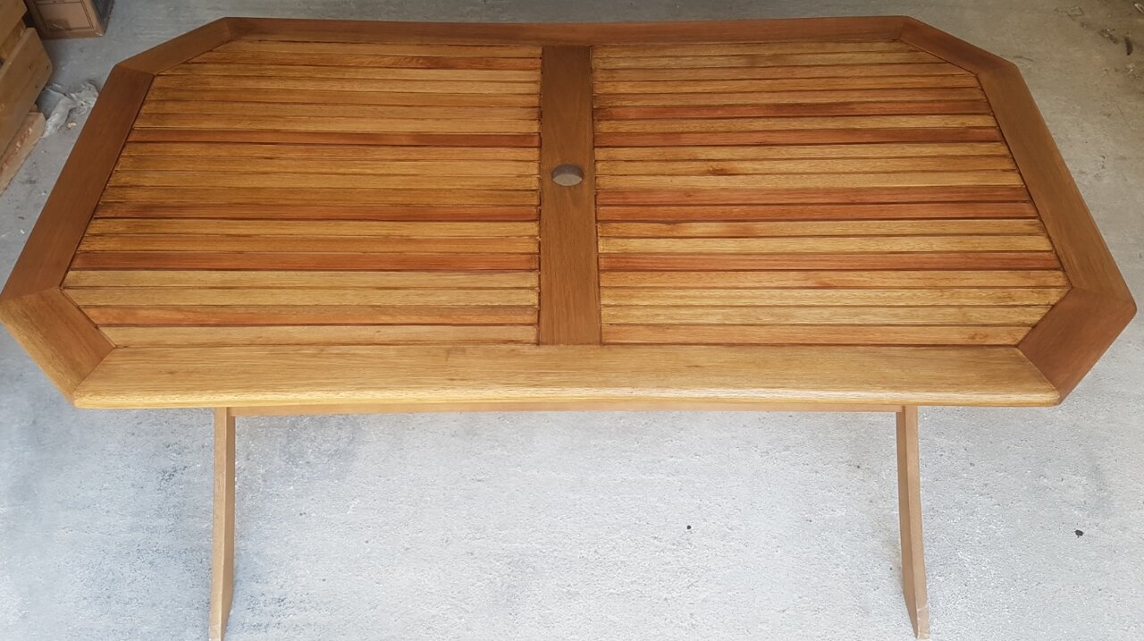

kokos198 Δημοσ. 25 Απριλίου 2020 Δημοσ. 25 Απριλίου 2020 Στις 24/4/2020 στις 4:02 ΜΜ, kokos198 είπε Τρίφτηκε με τριβείο και έγινε γυαλί. Καμία Σχέση η επιφάνεια του ε αυτό που είχα αγοράσει που πέταγε δόντια από παντού και τσίμπαγε και ρούχα. Επειδή είχε τον χρωματισμό που φαίνεται στη φώτο αν πέρναγα teak θα φαινόντουσαν 3-4 διαφορετικές απόχρώσεις. Οπότε το επέστρεψα και πήρα βερνίκι να το περάσω και θα ανεβάσω το τελικό αποτέλεσμα. Τα πόδια δεν τα έτριψα ούτε θα τα περάσω. Το πρώτο χέρι ολοκληρώθηκε... 2
