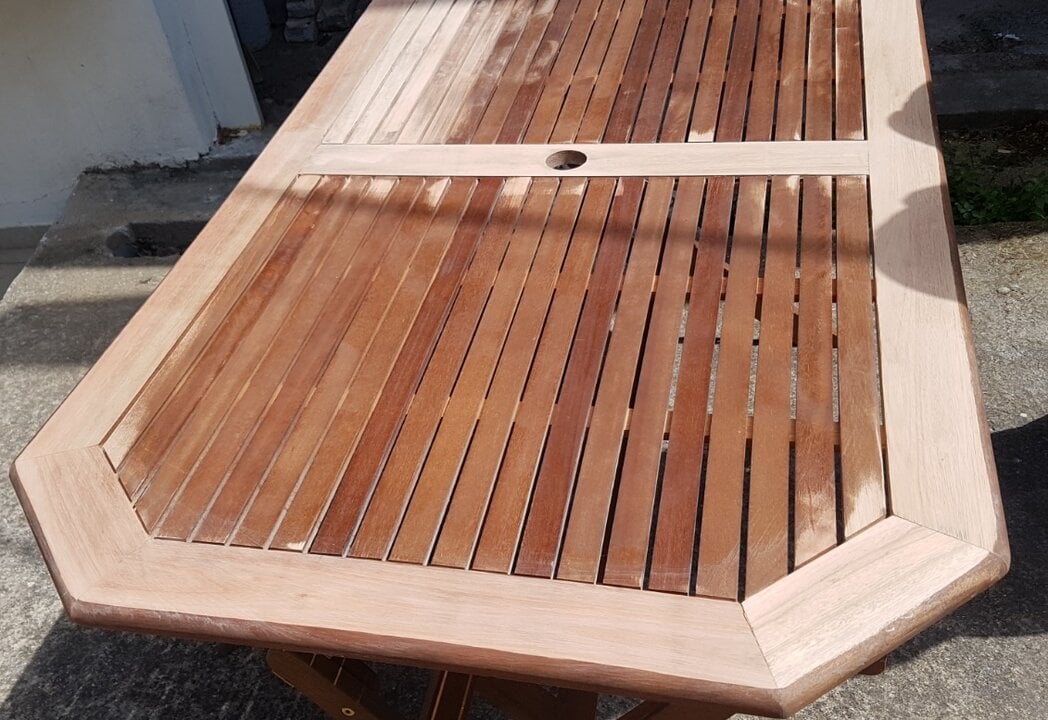

kokos198 Δημοσ. 22 Απριλίου 2020 Share Δημοσ. 22 Απριλίου 2020 Να ρωτήσω και γώ με την σειρά μου για τελείως άλλο θέμα μήπως γνωρίζει κάποιος... Έπιασα να τρίψω ένα τραπέζι εξωτερικού χώρου και είχα αγοράσει ένα teak oil για να το περάσω για προστασία. Τρίβοντας διαπίστωσα οτι έχει 3 διαφορετικές αποχρώσεις το ξύλο του τραπεζιού που επειδή ηταν βαμένο δεν φαινότανε. Αν περάσω το teak oil θα φαίνεται οτι υπάρχουν διαφορετικά ξύλα. Μπορώ να βάλω teak oil και από πάνω βερνίκι ξύλου? Η να πάω απευθείας σε κάποιο βερνικι? επειδή ειναι τραπέζι και όλο και κάτι θα ακουπήσει πανω του (ποτήρι-πιάτο ή οτιδήποτε άλλο...) δεν είναι ευαίσθητα τα χρώματα του ξυλου? Στη φώτο είναι μόνο το περιμετρικό περασμένο με γυαλόχαρτο..Αύριο θα συνεχίσω... 2 λεπτά πριν, stra777 είπε μια ερώτηση ακόμα , αν μπει μετασχηματιστής που μπορώ να τον κρύψω; κάνω τρύπα και μπαίνει μέσα στο ντουλάπι η κολλητό ; οπότε για να γλιτώσω τον μετασχηματιστή , πάω σε 220V; Καλό είναι ο ΜΤ να αερίζεται (για να ψύχεται). Ή κάνεις τρύπες από κάτω, ή τον βάζει και αυτόν με ταινία διπλής αλλά αν πέσει..θα σου κάνει ζημιά. Βέβαια έχουν βγεί και πολύ μικροι ΜΤ για τεινίες πλέον. Αλλά όπως είπα είναι και θέμα κόστους - μερεμετιού που θες να κάνεις. 1 Συνδέστε για να σχολιάσετε Κοινοποίηση σε άλλες σελίδες άλλες επιλογές

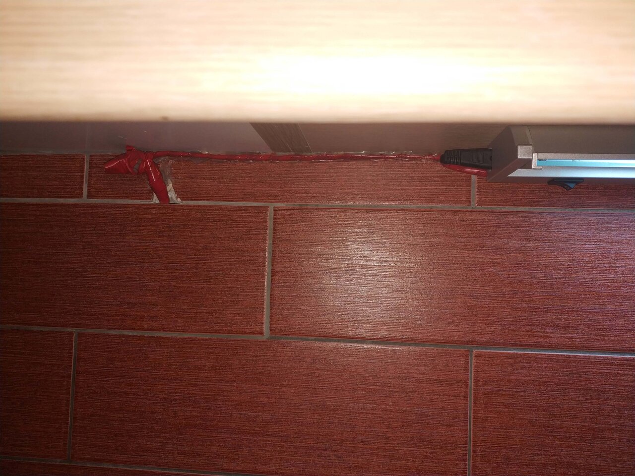

stra777 Δημοσ. 22 Απριλίου 2020 Share Δημοσ. 22 Απριλίου 2020 2 ώρες πριν, stra777 είπε καλησπέρα & χρόνια πολλά με υγειά. σκοπεύω να βάλω κρυφό φωτισμό στην κουζίνα κάτω απο τα ράφια (σύνολο 3μ. max). ο κουζινάς μου ζητά 250€ σε χωνευτό κανάλι. ψάχνοντας λίγο για χωνευτά κανάλια , Led ταινίες και μετασχηματιστές , είδα οτι το κόστος ειναι αρκετά χαμηλότερο απο αυτά που ζητά (χωρίς την εργασία προφανώς). ΄επειδή σκοπεύω να το κάνω μόνος μου, έχει κάνει κάνεις κάτι παρόμοιο; η εχεινα δωσει κανενα tip ; για τον πάτο (το κάτω μέρος) των ντουλαπιών εννοώ. Συνδέστε για να σχολιάσετε Κοινοποίηση σε άλλες σελίδες άλλες επιλογές
Maktheo Δημοσ. 22 Απριλίου 2020 Share Δημοσ. 22 Απριλίου 2020 (επεξεργασμένο) Επειδη μιλουσες για ραφια.. Για να μπει εκει χωνευτο καναλι πρεπει ειτε να μπει 2ος πατος (στο χρωμα των ντουλαπιων ή των πορτών συνήθως) ο οποίος θα εχει την πατουρα για το καναλι ειτε με κάποιον τροπο (να ξηλωθει;; να γινει επιτοπου;; ) να γινει αυτη η πατουρα στα ηδη υπάρχων ντουλάπια.. Στην πρωτη περιπτωση και αναλογως εαν το χρωμα/υλικο δεν το έχει στοκ τα 250 ειναι οριακα ανεκτα.. Στην 2η περίπτωση (συνηθως αυτο γινεται στην αρχή, οχι τωρα που τα ντουλαπια εχουν κρεμαστει) έχει περισσότερη δουλειά και φασαρια οποτε υπερανετα δικαιολογουνται Και στις 2 περιπτωσεις, στην εταιρια που εργαζομαι, μπαίνει και ενας ακομα πατος στην μεσα μερια των ντουλαπιων για να κρυφτουν εκει μεσα μετασχηματιστες/καλωδια κτλ Βαλε εξωτερικο καναλι, δεν θα φαινεται καθόλου ασχημο κτλ.. Και εγω ετσι το έχω κανει σε κουζινα σπιτιου που νοικιαζω Επεξ/σία 22 Απριλίου 2020 από Maktheo 1 1 Συνδέστε για να σχολιάσετε Κοινοποίηση σε άλλες σελίδες άλλες επιλογές
stelios18120 Δημοσ. 22 Απριλίου 2020 Μέλος Share Δημοσ. 22 Απριλίου 2020 (επεξεργασμένο) Εξωτερικό καναλακι απ έξω, βάζεις τις ταινίες μέσα, βάζεις και εσωτερικά (στο ντουλάπι μέσα η σε ένα ραφακι να αεριζεται) ένα μετασχηματιστη 12V και είσαι οκ Και πολύ φθηνότερο, και όμορφο, και χωρίς πολλές πατέντες (εφόσον είναι καινούργια η κουζίνα σου, μήν κάνεις μερεμετια) Επεξ/σία 22 Απριλίου 2020 από stelios18120 2 Συνδέστε για να σχολιάσετε Κοινοποίηση σε άλλες σελίδες άλλες επιλογές
papoys1 Δημοσ. 22 Απριλίου 2020 Share Δημοσ. 22 Απριλίου 2020 (επεξεργασμένο) 4 ώρες πριν, stra777 είπε καλησπέρα & χρόνια πολλά με υγειά. σκοπεύω να βάλω κρυφό φωτισμό στην κουζίνα κάτω απο τα ράφια (σύνολο 3μ. max). ο κουζινάς μου ζητά 250€ σε χωνευτό κανάλι. ψάχνοντας λίγο για χωνευτά κανάλια , Led ταινίες και μετασχηματιστές , είδα οτι το κόστος ειναι αρκετά χαμηλότερο απο αυτά που ζητά (χωρίς την εργασία προφανώς). ΄επειδή σκοπεύω να το κάνω μόνος μου, έχει κάνει κάνεις κάτι παρόμοιο; η εχεινα δωσει κανενα tip ; Μπορείς να βάλεις και 3 π.χ. ανεξάρτητες λάμπες που βγαίνουν σε διάφορες διαστάσεις ώστε να καλύψεις τη διάσταση που θέλεις. Εγώ τρεις τέτοιες έχω και τις ανάβω ή όλες μαζί ή σβήνω όποια θέλω γιατί έχουν και διαφορετικό διακόπτη η κάθε μία.Θα σου κοστίσουν 20-30 ευρώ και τις βάζεις μόνος αν ξέρεις βασικά πράγματα για σύνδεση. Αν θέλεις σώνει και καλά ταινία led μπορείς π.χ. να τοποθετήσεις ένα τέτοιο προφιλ αλουμινίου με ταινία διπλής όψης και να τις βάλεις εκεί.Θα είναι σίγουρα και πιο όμορφο. 4 ώρες πριν, kokos198 είπε Να ρωτήσω και γώ με την σειρά μου για τελείως άλλο θέμα μήπως γνωρίζει κάποιος... Έπιασα να τρίψω ένα τραπέζι εξωτερικού χώρου και είχα αγοράσει ένα teak oil για να το περάσω για προστασία. Τρίβοντας διαπίστωσα οτι έχει 3 διαφορετικές αποχρώσεις το ξύλο του τραπεζιού που επειδή ηταν βαμένο δεν φαινότανε. Αν περάσω το teak oil θα φαίνεται οτι υπάρχουν διαφορετικά ξύλα. Μπορώ να βάλω teak oil και από πάνω βερνίκι ξύλου? Η να πάω απευθείας σε κάποιο βερνικι? επειδή ειναι τραπέζι και όλο και κάτι θα ακουπήσει πανω του (ποτήρι-πιάτο ή οτιδήποτε άλλο...) δεν είναι ευαίσθητα τα χρώματα του ξυλου? Στη φώτο είναι μόνο το περιμετρικό περασμένο με γυαλόχαρτο..Αύριο θα συνεχίσω... Καλό είναι ο ΜΤ να αερίζεται (για να ψύχεται). Ή κάνεις τρύπες από κάτω, ή τον βάζει και αυτόν με ταινία διπλής αλλά αν πέσει..θα σου κάνει ζημιά. Βέβαια έχουν βγεί και πολύ μικροι ΜΤ για τεινίες πλέον. Αλλά όπως είπα είναι και θέμα κόστους - μερεμετιού που θες να κάνεις. Πολύ ωραίο το κάνεις.Να το περάσεις με λάδι και μετά λούστρο δε λέει.Αν το βάζεις και έξω πάρε ένα καλό λούστρο νερού (9-10 ευρώ το λίτρο κάνει) με κάποια ελαφριά απόχρωση ματ να μη χαθεί τελείως και η αίσθηση του ξύλου και πέρασέ το.Θα γίνει πολύ όμορφο.Μακριά από λούστρα νεφτιού είναι φτηνά και για μένα ακατάλληλα για ξύλα. Επεξ/σία 22 Απριλίου 2020 από papoys1 2 Συνδέστε για να σχολιάσετε Κοινοποίηση σε άλλες σελίδες άλλες επιλογές
stra777 Δημοσ. 22 Απριλίου 2020 Share Δημοσ. 22 Απριλίου 2020 (επεξεργασμένο) 2 ώρες πριν, Maktheo είπε Επειδη μιλουσες για ραφια.. Για να μπει εκει χωνευτο καναλι πρεπει ειτε να μπει 2ος πατος (στο χρωμα των ντουλαπιων ή των πορτών συνήθως) ο οποίος θα εχει την πατουρα για το καναλι ειτε με κάποιον τροπο (να ξηλωθει;; να γινει επιτοπου;; ) να γινει αυτη η πατουρα στα ηδη υπάρχων ντουλάπια.. Στην πρωτη περιπτωση και αναλογως εαν το χρωμα/υλικο δεν το έχει στοκ τα 250 ειναι οριακα ανεκτα.. Στην 2η περίπτωση (συνηθως αυτο γινεται στην αρχή, οχι τωρα που τα ντουλαπια εχουν κρεμαστει) έχει περισσότερη δουλειά και φασαρια οποτε υπερανετα δικαιολογουνται Και στις 2 περιπτωσεις, στην εταιρια που εργαζομαι, μπαίνει και ενας ακομα πατος στην μεσα μερια των ντουλαπιων για να κρυφτουν εκει μεσα μετασχηματιστες/καλωδια κτλ Βαλε εξωτερικο καναλι, δεν θα φαινεται καθόλου ασχημο κτλ.. Και εγω ετσι το έχω κανει σε κουζινα σπιτιου που νοικιαζω Η κουζίνα δεν έχει τοποθετηθεί ακόμα, απλά ρώτησα τον μάστορα πόσο χρεώνει για κρυφό φωτισμό για να δω αν αξίζει να το κάνει αυτος η εγώ. Έτσι όπως τα λες (πράγματα τα οποία δεν γνώριζα) ναι ίσως να δικαιολογούν αυτή τη τιμη. 1 ώρα πριν, papoys1 είπε Μπορείς να βάλεις και 3 π.χ. ανεξάρτητες λάμπες που βγαίνουν σε διάφορες διαστάσεις ώστε να καλύψεις τη διάσταση που θέλεις. Εγώ τρεις τέτοιες έχω και τις ανάβω ή όλες μαζί ή σβήνω όποια θέλω γιατί έχουν και διαφορετικό διακόπτη η κάθε μία.Θα σου κοστίσουν 20-30 ευρώ και τις βάζεις μόνος αν ξέρεις βασικά πράγματα για σύνδεση. Αν θέλεις σώνει και καλά ταινία led μπορείς π.χ. να τοποθετήσεις ένα τέτοιο προφιλ αλουμινίου με ταινία διπλής όψης και να τις βάλεις εκεί.Θα είναι σίγουρα και πιο όμορφο. Πολύ ωραίο το κάνεις.Να το περάσεις με λάδι και μετά λούστρο δε λέει.Αν το βάζεις και έξω πάρε ένα καλό λούστρο νερού (9-10 ευρώ το λίτρο κάνει) με κάποια ελαφριά απόχρωση ματ να μη χαθεί τελείως και η αίσθηση του ξύλου και πέρασέ το.Θα γίνει πολύ όμορφο.Μακριά από λούστρα νεφτιού είναι φτηνά και για μένα ακατάλληλα για ξύλα. Προτιμω led ταινία, το τελικό αποτέλεσμα θεωρώ θα ειναι πιο όμορφο οπτικά. Επεξ/σία 22 Απριλίου 2020 από stra777 1 Συνδέστε για να σχολιάσετε Κοινοποίηση σε άλλες σελίδες άλλες επιλογές
Maktheo Δημοσ. 22 Απριλίου 2020 Share Δημοσ. 22 Απριλίου 2020 Αν δεν εχει γινει ακομα η κουζινα, κανε το απο την αρχη με χωνευτο κανάλι.. Μην λυπηθείς τα έξτρα χρήματα.. Γνωμη μου.. Τωρα πολλα-λιγα, αυτος παταει στο ότι θα σκάσεις 4ψηφια νουμερα για την νεα κουζίνα οπότε τα 250 ειναι "ψιχουλα".. Μπορείς να κανεις και το αλλο..το εχουν ζητησει πελάτες και σε εμας.. Ζητανε μονο την υποδοχη για το καναλι και απο εκει και περα κανονιζουν αυτοι με τον ηλεκτρολόγο τους (ή ισως μονοι τους).. 1 Συνδέστε για να σχολιάσετε Κοινοποίηση σε άλλες σελίδες άλλες επιλογές
stra777 Δημοσ. 22 Απριλίου 2020 Share Δημοσ. 22 Απριλίου 2020 22 λεπτά πριν, Maktheo είπε Αν δεν εχει γινει ακομα η κουζινα, κανε το απο την αρχη με χωνευτο κανάλι.. Μην λυπηθείς τα έξτρα χρήματα.. Γνωμη μου.. Τωρα πολλα-λιγα, αυτος παταει στο ότι θα σκάσεις 4ψηφια νουμερα για την νεα κουζίνα οπότε τα 250 ειναι "ψιχουλα".. Μπορείς να κανεις και το αλλο..το εχουν ζητησει πελάτες και σε εμας.. Ζητανε μονο την υποδοχη για το καναλι και απο εκει και περα κανονιζουν αυτοι με τον ηλεκτρολόγο τους (ή ισως μονοι τους) Ναι αυτή είναι μια επιλογή που δεν είχα σκεφτεί... ενδιαφέρον. Πρεπει να τα βάλω κάτω ξανά και να δω τι συμφέρει. Όπως και να έχει σε ευχαριστώ πολύ για την βοήθεια. Συνδέστε για να σχολιάσετε Κοινοποίηση σε άλλες σελίδες άλλες επιλογές
Amaretos Δημοσ. 22 Απριλίου 2020 Share Δημοσ. 22 Απριλίου 2020 (επεξεργασμένο) Σκέψου και το άλλο που έχω κάνει εγώ στην δικιά μου. Έχω πάρει 3 χωριά περίπου σαν αυτά που ποσταρε ο φίλος πιο πάνω λιγο πιο καλά σε ποιότητα τα οποία έχουν κοληθει από κάτω από τα ντουλάπια. Το κάθε ένα έχει δικό του διακόπτη να ανάβεις οποίο θες και επίσης έβαλα τον ηλεκτρολόγο να βγάλει 3 καλώδια από τον τοίχο και παίρνουν από εκεί ρεύμα και τα έχει ρίξει όλα σε ένα διακόπτη κάτω από τα ντουλάπια. Έτσι πατώντας τον διακόπτη στον τοίχο ανάβουν κλείνουν όλα Και αν θέλω κάποιο το κλείνω μεμονωμένα από τον διακόπτη του Επεξ/σία 22 Απριλίου 2020 από Amaretos 1 Συνδέστε για να σχολιάσετε Κοινοποίηση σε άλλες σελίδες άλλες επιλογές
