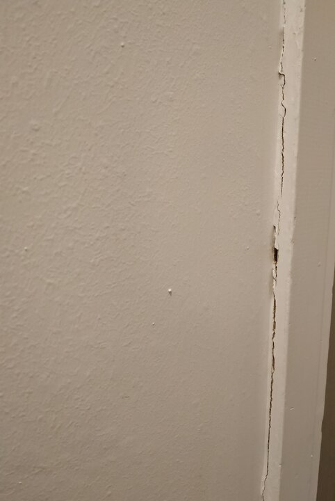

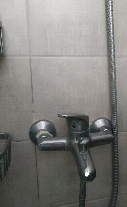

brief backstory, η γκαρσονιέρα στην οποια μενω ανακαινίστηκε και το μπάνιο ιδιαίτερα ξηλώθηκε και ολα μπήκαν ξανά και καινούργια. Απο μπανιέρα απέκτησε ντουσιερα.
Πριν κάποιες βδομάδες περι τα μεσα μαρτιου, παρατήρησα μια μυρωδιά μούχλας καθως έμπαινα στην κουζίνα... να μην τα πολυλογώ έβγαινε απο την κάσα της πόρτας
Spoiler
μετά απο λίγο παρατήρησα και μια ανάγλυφη περιοχή στον τοίχο- που μπορεί να υπήρχε και πριν καθώς δεν πολυπροσεχα την επιφάνεια του τοίχου προηγουμένως, να ομολογησω 😕
Ο τοίχος αυτός χωρίζει κουζίνα και το μπάνιο, και το σημείο της κάσας είναι περίπου στο ύψος της μπαταρίας της ντουσιέρας. Επίσης έχω παρατηρήσει πως ο αρμός της ντουσιερας φαινεται να είναι πλέον μόνιμα σκούρος σε κάποια σημεία παρόλο που κανονικά ειναι ανοιχτός αλλού.
Spoiler
Δική μου απορία: Σε ποιον να πρωτοαπευθυνθω πριν δημιουργηθεί μεγαλύτερο πρόβλημα; Ο μάστορας που ξήλωσε και έκανε τα υδραυλικά μας άφησε μια-δυο κακες εντυπώσεις και θέλω να βρω αλλον. Σε υδραυλικό? Στον πλακά?
Μπορεί και να μην ειναι τα υδραυλικα της ντουσιερας και να σκεφτομαι το χειροτερο αλλα πραγματικα εμενα ετσι μου φαινεται... ευχαριστω

Αρχικά να φωνάξεις ένα υδραυλικό να δει μήπως ο προηγούμενος δεν έβαλε σωστά τη βρύση με τα εξαρτήματα και έχεις κάποια απώλεια από εκεί.Από ότι βλέπω έχουν γίνει λάθος οι σταθερές υποδοχές και χρειάστηκαν να μπουν εξαρτήματα για να μπει η βρύση.Ο σωστός υδραυλικός μετράει και ξαναμετράει και βάζει σωστά τις σωλήνες ώστε να μη χρειάζονται τα πρόσθετα εξαρτήματα γιατί σχεδόν όλες οι βρύσες έχουν τις ίδιες αποστάσεις.Κάποιοι δεν ξέρουν να τα βάλουν σωστά δεν τα σφίγγουν καλά εσωτερικά να μπει πιο εύκολα η βρύση και μπορεί να έχεις μικρή διαρροή στο σημείο που βρίσκεται μέσα από το πλακάκι και να γλυτώσεις φασαρίες.
Επίσης να ρωτήσω κάτι άλλο ντουζιέρα τοποθέτησες έτοιμη ή την έφτιαξε ο πλακάς  με πλακάκια;;;;; Είχα παρόμοιο πρόβλημα αλλά υγρασία προς τα κάτω που ευτυχώς είναι ανοιχτή πυλωτή. Τελικά αποδείχτηκε ότι το πρόβλημα ήταν από κακό στοκάρισμα στα πλακάκια που είχαν κάνει ραφές.Φοβήθηκα και εγώ για κάποια διαρροή αλλά όταν καθάρισα μόνος τους αρμούς στη ντουζιέρα και έβαλα καινούργιο στόκο με σπατουλίτσα να γεμίσουν καλά το πρόβλημα λύθηκε.
Μακάρι να είναι κάτι από τα δύο να γλυτώσεις ξηλώματα.

Πρώτα να φωνάξεις υδραυλικο να ριξει μια ματιά να δει τι έχει κάνει ο προηγούμενος, και αν είναι λάθος του να τον φωνάξεις να έρθει να το διορθώσει (αν είναι κάτι πολύ απλό βάλε να το κάνει αυτός που ήρθε να ξεμπερδεύεις)
Σου εύχομαι να μην χρειαστεί να ξηλώσει τίποτα.

καταρχας  σας ευχαριστω πολυ και τους δυο σας για τις απαντησεις σας
@papoys1 μακαρι να ειναι το πρωτο που ανεφερες λογω της βρυσης/σωληνωσης σε εκεινο το σημειο αριστερα (που εβγαζε ματι οταν το παρελαβα  αλλα τι να πω και τι να κανω) και να μην χρειαστει να ξηλωθει ολο. Βεβαιως εμφανη διαρροη δεν εχει που σημαινει σκαψιμο υποθετω. Η ντουζιερα εγινε με πλακακι χτιστη οπως ειπες, ελπιζω να μην εμφανιστει θεμα στο δαπεδο γιατι απο κατω ειναι αλλο νοικοκυριο και θα δημιουργηθει μεγαλο προβλημα. Για την ωρα εμφανιστηκε στον τοιχο, οχι πανω στο οποιο βρισκεται η βρυση απο την αλλη μερια, αλλα σαυτον που κανει γωνια το ντους...
@stelios18120 θα φωναξω υδραυλικο λοιπον, τον προηγουμενο δεν τον ξαναφωναζω γιατι θα τα κανει σκ@τα κι ας ηταν λαθος του, δε νομιζω πως εχει κανενα νοημα 🤬🤬
Το ιδιο ευχομαι αλλα πραγματικα ετσι οπως παει κραταω μικρο καλαθι. Σας ευχαριστω και τους δυο.

Κανονικα θέλει υγρομονωση η χτιστη ντουσιερα, στη πράξη ολοι οι μάστορες θα σου πουν οτι δε χρειαζεται αλλα και οσοι το κανουν δε το κανουν σωστά. Αυτο που μας σωζει ειναι οτι βαζουν 500κιλα κολα και σωζει λιγο τη κατασταση. Αν οι αρμοι σου ειναι μαυροι ισως περνει νερο απο καπου

...κλαυσιγελος πρωινιατικα, δεν εχω ιδεα απο αυτα ουτε και η οικογενεια μου που το πληρωσε, και 100% ουτε ο μαστορας που το ανελαβε 🤣😭 δεν ξεραμε. δεν τον ρωτησαμε και δε μας ειπε...αχ λαθη ακριβα

Παντως βλεποντας τις φωτο ισως απο καπου τρεχει νερο απο τη μπαταρια... μαλλον υδραυλικο θες. Βασικα και 1-2 πλακακια να ξηλωσεις δεν ειναι τιποτα ελπιζω να εχεις κρατησει.
