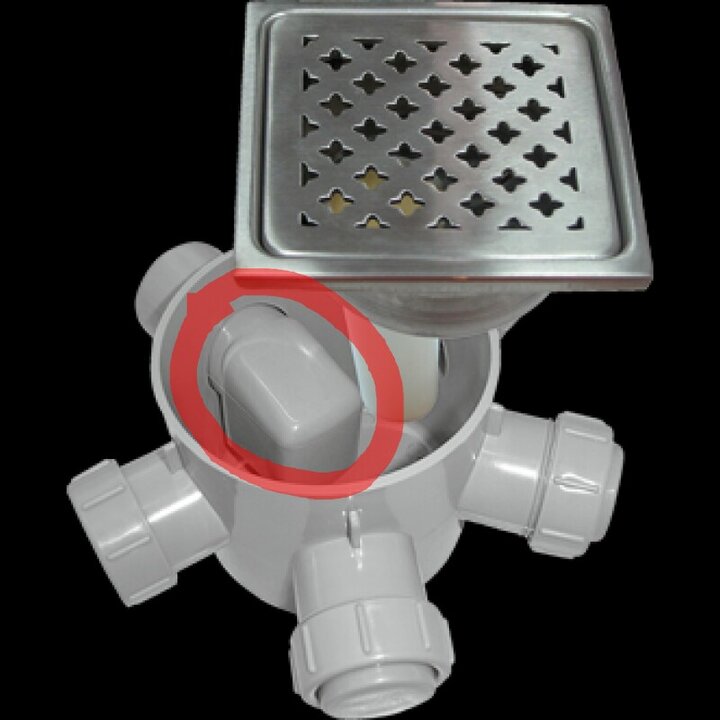

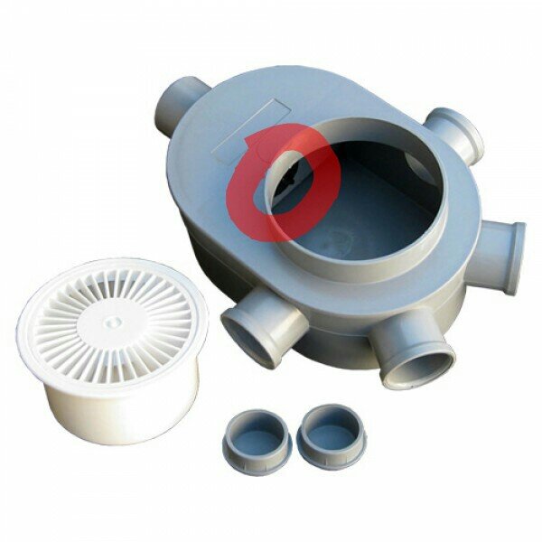

troi.g Δημοσ. 18 Απριλίου 2020 Share Δημοσ. 18 Απριλίου 2020 13 ώρες πριν, ikaruga24 είπε Μάλιστα, θα το ψάξω από Δευτέρα για το αν έχω κάτι τέτοιο. Τι κάνω με την τάπα; Η τρύπα που έχω ήδη βρει κάτω κάτω στο σιφόνι στα δεξιά δεν είναι ήδη η πρόσβαση για την κεντρική σωλήνα; Εχει και δεύτερη; Τι εννοείς με το άσχημες επισκέψεις; Αυτά είναι 2 από τα πολλά σιφώνια που κυκλοφορούν. Το πιο κοινό είναι αυτό που έχει την λαστιχένια ταπα. Είναι εκεί που σου έχω κυκλώσει. Όλες οι τρύπες γύρω-γυρω είναι λήψεις από νιπτήρα, μπανιέρα κλπ. η έξοδος είναι κάτω από την τάπα που λέμε , και τη λέμε κόφτρα. Γι αυτό είναι λίγο δύσκολο να το ξεβουλωσεις έαν δε βγει η τάπα, διότι εκεί κάνει το σιφωνισμο. Το δεύτερο σιφωνι είναι valsir και η κόφτρα του είναι ταυτόχρονα και η τάπα του. Τραβώντας τη προς τα πίσω ξεκουμπωνει. Εάν είναι τέτοιο , την ώρα που θα πας να τη ξανακουμπωσεις, να βάλεις λίγο σαπούνι γύρω-γυρω από ένα λάστιχο που έχει πάνω της η κοφτρα. 14 ώρες πριν, Bakxos είπε Αυτή η τάπα μπορεί να αλλαχτεί? Και αν ναι έχεις κάποια φωτογραφία να δούμε πως είναι και να την παραγγείλουμε από κάπου? Ευχαριστώ Συνήθως πρέπει να έχεις την άλλη στο χέρι και να πηγαίνεις λίγο ψαχνοντας, διότι δεν έχουν όλοι. Η πιο κοινή είναι τύπου πετζετακη. Τη λέμε έτσι , διότι πριν χρόνια οι περισσότεροι έβαζαν σιφώνια δαπέδου πετζετακη. Ο πετζετακης έκλεισε, αλλά το όνομα θα μείνει για πάντα , όπως έλεγε και η διαφήμιση 😉 3 Συνδέστε για να σχολιάσετε Κοινοποίηση σε άλλες σελίδες άλλες επιλογές
ikaruga24 Δημοσ. 18 Απριλίου 2020 Share Δημοσ. 18 Απριλίου 2020 7 λεπτά πριν, troi.g είπε Αυτά είναι 2 από τα πολλά σιφώνια που κυκλοφορούν. Το πιο κοινό είναι αυτό που έχει την λαστιχένια ταπα. Είναι εκεί που σου έχω κυκλώσει. Όλες οι τρύπες γύρω-γυρω είναι λήψεις από νιπτήρα, μπανιέρα κλπ. η έξοδος είναι κάτω από την τάπα που λέμε , και τη λέμε κόφτρα. Γι αυτό είναι λίγο δύσκολο να το ξεβουλωσεις έαν δε βγει η τάπα, διότι εκεί κάνει το σιφωνισμο. Το δεύτερο σιφωνι είναι valsir και η κόφτρα του είναι ταυτόχρονα και η τάπα του. Τραβώντας τη προς τα πίσω ξεκουμπωνει. Εάν είναι τέτοιο , την ώρα που θα πας να τη ξανακουμπωσεις, να βάλεις λίγο σαπούνι γύρω-γυρω από ένα λάστιχο που έχει πάνω της η κοφτρα. Εχω την εντύπωση ότι έχει την δεύτερη καθώς με το χέρι δεν πιάνω κανένα εξόγκωμα πουθενά, μόνο μια τρύπα κάτω κάτω στα δεξιά. Δεν αισθάνομαι κάποια τάπα όμως, άνετα χώνω τα δάχτυλα μου μέσα στην τρύπα και έχω χώσει και το γαντζάκι ως εκεί που έφτανε προσπαθώντας να μαζέψω από μέσα ότι μπορούσα. Βεντούζα κάνει τίποτα αν είναι ανοιχτό και ελεύθερο; Συνδέστε για να σχολιάσετε Κοινοποίηση σε άλλες σελίδες άλλες επιλογές
troi.g Δημοσ. 18 Απριλίου 2020 Share Δημοσ. 18 Απριλίου 2020 3 λεπτά πριν, ikaruga24 είπε Εχω την εντύπωση ότι έχει την δεύτερη καθώς με το χέρι δεν πιάνω κανένα εξόγκωμα πουθενά, μόνο μια τρύπα κάτω κάτω στα δεξιά. Δεν αισθάνομαι κάποια τάπα όμως, άνετα χώνω τα δάχτυλα μου μέσα στην τρύπα και έχω χώσει και το γαντζάκι ως εκεί που έφτανε προσπαθώντας να μαζέψω από μέσα ότι μπορούσα. Βεντούζα κάνει τίποτα αν είναι ανοιχτό και ελεύθερο; Όχι , η βεντούζα σ'αυτή την περίπτωση δε θα σε βοηθήσει. Κάτω χαμηλά δε πρέπει να βρίσκεις τρύπα , αλλά μια μεγάλη "σχισμή" (κόφτρα)σε όλο το μήκος του σιφωνιου. Περίπου δέκα πόντους υπολόγισε το. Η τάπα βρίσκεται στο κέντρο αυτής της σχισμής (κόφτρα)πιο πάνω από τη στάθμη του νερού. Συνδέστε για να σχολιάσετε Κοινοποίηση σε άλλες σελίδες άλλες επιλογές
ikaruga24 Δημοσ. 18 Απριλίου 2020 Share Δημοσ. 18 Απριλίου 2020 1 λεπτό πριν, troi.g είπε Όχι , η βεντούζα σ'αυτή την περίπτωση δε θα σε βοηθήσει. Κάτω χαμηλά δε πρέπει να βρίσκεις τρύπα , αλλά μια μεγάλη "σχισμή" (κόφτρα)σε όλο το μήκος του σιφωνιου. Περίπου δέκα πόντους υπολόγισε το. Η τάπα βρίσκεται στο κέντρο αυτής της σχισμής (κόφτρα)πιο πάνω από τη στάθμη του νερού. Αχά, άρα αυτό που λέω εγώ τρύπα μάλλον είναι η σχισμή η ίδια. Δεν μπορώ να βάλω τόσο πολύ το χέρι, το πολύ να φτάσω όσο το δάχτυλο μου. Αυτή η τάπα για να βγει πρέπει να γίνει με το χέρι ή υπάρχουν εργαλεία; Αποκλείεται να φτάσει να μπει χέρι δέκα πόντους που λες καθώς η σχισμή έχει άνοιγμα όσο περίπου ο αντίχειρας μου σε πάχος. Με το ζόρι μπορώ να βάλω ταυτόχρονα δυο δάχτυλα μέσα. Συνδέστε για να σχολιάσετε Κοινοποίηση σε άλλες σελίδες άλλες επιλογές
