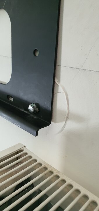

troi.g Δημοσ. 16 Απριλίου 2020 Δημοσ. 16 Απριλίου 2020 9 ώρες πριν, kostakiss είπε εννοεις να βαλω τα παλια δηλαδη? οκ θερμουδραυλικος πιστευετε θα κανει? λογω της καταστασης μονο αυτος ηταν διαθεσιμος και κανει κανει την μελετη,η οποια μονη της στοιχιζει 100€(???!),αλλα με την αγορα σωματων απο τον ιδιο ειναι δωρεαν. το σπιτι ηταν ικανοποιητικο πριν,αλλα η αλλαγη σωματων μας ανεφεραν 2-3 συνεργεια που περασαν καθως στο σπιτι εγινε σχεδον ολικη ανακαινιση οτι ειναι μικρα για το χωρο. οι διακοπτες απ οτι θυμαμαι ηταν κατω ,απο αριστερα και δεξια. Όταν λες 2-3 συνεργεία , εννοείς και υδραυλικός? έριξες κάποιον τοίχο και μεγάλωσε ο χώρος? ή τα αλλάζεις έτσι απλά? Αν ήσουν οκ μέτρα θερμίδες και βάλε τις ίδιες. Αφού έχεις ένα διακόπτη μόνο κάτω , προφανώς έχεις μονοσωληνιο σύστημα , οπότε μπορειςνα βαλεις οποια σωματα θες. Αν έχεις μικρά παιδιά ή πρόκειται να κάνεις προτίμησε τα πάνελ. Στις 15/4/2020 στις 5:35 ΜΜ, Xkalk είπε Καλησπέρα σας έχω βάλει μια βάση τοιχου για τηλεόραση η οποία αποτελείται από 5 βιδες και χθες κοίταξα και μου έχει ανοίξει ο τοιχος όπως φενεται στην φωτογραφία μόνο σε αυτό το σημείο. Δεν έχω παρατηρήσει να κουνιέται η βαση μετά από τεστ που έκανα. Υπάρχει περίπτωση να ανοίξει όλο το σημείο και να φύγει η βαση? (Η βιδα πάντως γυρνάει με κάποια δυσκολία το ουπα όμως παραμένει στην θέση του) ευχαριστώ πολύ Αυτό έγινε γιατί : 1 ) άνοιξες την τρύπα π.χ με 9αρι τρυπάνι και έβαλες 10αρι ουπατ 2) δεν άνοιξες βαθιά την τρύπα , οπότε όσο σφίγγεις το στριφωνι τερματίζει στην τρύπα και σπρώχνει το ουπατ εξω. Αφού είναι η κάτω, και προφανώς έχεις βάλει και πάνω βίδες , άστο όπως είναι , και όταν κάποια στιγμή είναι να βάψεις τον τοίχο, τότε ξεβιδωνεις την βάση και διορθώνεις το μερεμετι.
