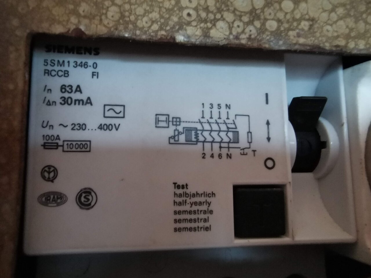

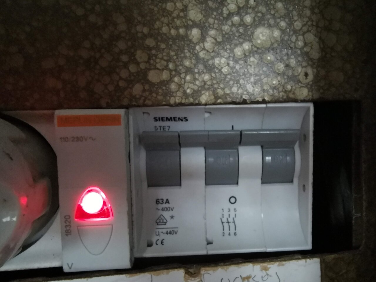

Stali84 Δημοσ. 1 Απριλίου 2020 Δημοσ. 1 Απριλίου 2020 (επεξεργασμένο) Λέω να αλλάξω τον ρελέ διαρροής ρεύματος γιατί έχω υποψίες οτι δεν πάει και πολύ καλα,το τεστ κουμπί του ρελέ οταν το πατάω δεν λειτουργει(δεν ρίχνει τον ρελέ).πέφτει ο ρελές μόνος του σε κάποιες φάσεις.τέλος πάντων θα τον αλλάξω να είμαι σίγουρος,αλλα δεν ξέρω τι να βάλω.και εαν μπορώ να βάλω κάτι λιγότερο ευαίσθητο.μονοκατοικία του 89 είναι με τριφασικό ρεύμα.(Εχω βάλει και φωτογραφεία του γενίκου για να δείτε τι ρευματα-αντιστασεις έχει για να πάρω τον σωστό διακόπτη διαρροής).σπίτι τα έχω όλα σχδόν led με ups κλπ.,τα λέω αυτα γιατι έχω διαβάσει διάφορα στο ιντερνετ για τύπου ac και a.Επίσης εαν βάλω το πλυντηριο στη πριζα και τσιτσιρισει το ρευμα πεφτει ο γενικος,ενω εαν το βάλω γρηγορα ειναι οκ,κάτι γίνεται,οι πριζες είναι abb καινουργιες όλες γενικά 2 μηνών(δεν φταιει η πρίζα δηλαδή). Επεξ/σία 1 Απριλίου 2020 από Stali84
paylidis Δημοσ. 1 Απριλίου 2020 Δημοσ. 1 Απριλίου 2020 (επεξεργασμένο) Στο έκανε αυτά και πριν αλλάξεις πρίζες;; εχεις ελέγξει συσφίξεις; Επίσης τα led θέλουν ειδικού τύπου ρελε (ακριβότερο) για να μη το ρίχνουν σε ανυπόπτο χρόνο, είχα παρει ένα της Schneider Επεξ/σία 1 Απριλίου 2020 από paylidis
