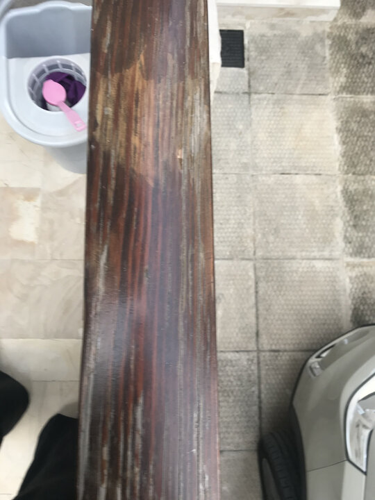

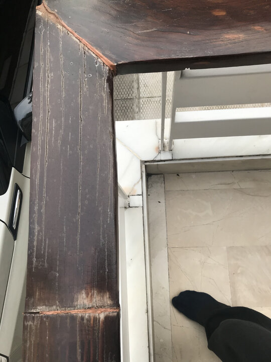

papoys1 Δημοσ. 31 Μαρτίου 2020 Δημοσ. 31 Μαρτίου 2020 (επεξεργασμένο) 9 ώρες πριν, van62 είπε Καλημερα σε ολους. Βλεπω γινεται μια καταπληκτικη δουλεια εδω και θα ηθελα μια βοηθεια και εγω επειδη εχω ταλαιπωρηθει αρκετα χωρις αποτελεσμα.Εχω μια κουπαστη ξυλινη σε βεραντα με πολυ ηλιο,και σε κακη κατασταση.καθε χρονο την βερνικωνω αλλα χωρις αποτελεσμα.Οπως βλεπετε στις φωτο εχει αρκετα σκασιματα,ρωγμες,και στις ενωσεις ανοιγει συνεχεια με οτι και αν βαλω( ξυλοστοκο,σιλικονη κλπ.)Περυσι την περασα 4 χερια με βερνικι εμποτισμου παλι χωρις αποτελεσμα,Γινεται κατι να ησυχασω???Ευχαριστω πολυ Όπως φαίνεται στην εικόνα το ξύλο έχει πάρει την κατηφόρα δηλαδή σαπίζει.Για να κάνεις προσπάθεια να το σώσεις πρέπει με σκαρπέλλο και άλλα εργαλεία να το σκάψεις σε κάθε ρωγμή να βγάλεις όλα τα σαθρά μέχρι να βρεις γερό ξύλο να βγάλεις με ειδικό υγρό η φωτιά όλο τον παλιό λούστρο και μετά να το στοκάρεις με ξυλόστοκο και όχι ακρυλικό που είπε κάποιος συμφουρμίτης.Τα ξύλα τα στοκάρουμε μόνο με ξυλόστοκο. Είναι λίγο ακριβότερος αλλά είναι ο μόνος κατάλληλος. Ο ακρυλικός στόκος δεν κάνει για το ξύλο.Προσωπική μου άποψη δεν αξίζει να ασχοληθείς σε βάθος γιατί δε συμφέρει όπως το βλέπω μία απλή κουπαστή είναι , κάνε κάποιο πρόχειρο βάψιμο μέχρι να την αντικαταστήσεις. Επεξ/σία 31 Μαρτίου 2020 από papoys1 1
van62 Δημοσ. 31 Μαρτίου 2020 Δημοσ. 31 Μαρτίου 2020 2 ώρες πριν, papoys1 είπε Όπως φαίνεται στην εικόνα το ξύλο έχει πάρει την κατηφόρα δηλαδή σαπίζει.Για να κάνεις προσπάθεια να το σώσεις πρέπει με σκαρπέλλο και άλλα εργαλεία να το σκάψεις σε κάθε ρωγμή να βγάλεις όλα τα σαθρά μέχρι να βρεις γερό ξύλο να βγάλεις με ειδικό υγρό η φωτιά όλο τον παλιό λούστρο και μετά να το στοκάρεις με ξυλόστοκο και όχι ακρυλικό που είπε κάποιος συμφουρμίτης.Τα ξύλα τα στοκάρουμε μόνο με ξυλόστοκο. Είναι λίγο ακριβότερος αλλά είναι ο μόνος κατάλληλος. Ο ακρυλικός στόκος δεν κάνει για το ξύλο.Προσωπική μου άποψη δεν αξίζει να ασχοληθείς σε βάθος γιατί δε συμφέρει όπως το βλέπω μία απλή κουπαστή είναι , κάνε κάποιο πρόχειρο βάψιμο μέχρι να την αντικαταστήσεις. 20 ώρες πριν, mclein² είπε ok ευχαριστω πολυ.Οντως εχει παρει την κατω βολτα
van62 Δημοσ. 1 Απριλίου 2020 Δημοσ. 1 Απριλίου 2020 Μια ερωτηση ακομα, μπορειτε να μου προτεινετε ποιον ξυλοστοκο και ποιο βερνικι( εμποτισμου,δυο συστατικων,πολυουρεθανης?)θα μου κρατησουν σον το δυνατον περισσοτερο. Ευχαριστω
