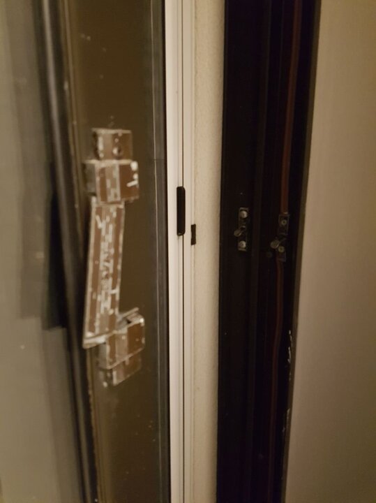

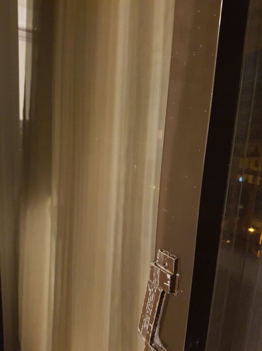

9 ώρες πριν, papoys1 είπε
Αν σου κλείνει ο μηχανισμός έχει καλώς γιατί είχα βάλει και εγώ σε ένα όμως μου έβρισκε όταν πήγαινε να κλείσω και δεν σφράγιζε ο μηχανισμός.Έτσι αναγκάστηκα να το βγάλω.Μπορεί ο TS να δοκιμάσει σε ένα και αν πετύχει είναι μία καλή λύση.
Στα δικά μου έτσι είναι το κλείδωμα
κι έτσι έβαλα σε 2 σημεία στην κάσα

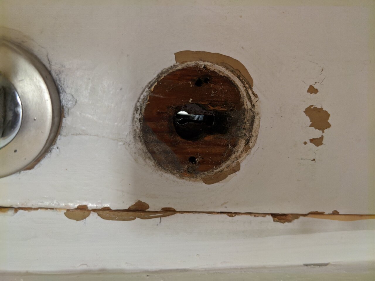

Καλησπέρα, ξέρεις κανείς πως μπορω να ανοιξω αυτή την κλειδαριά χωρίς κλειδι; Είχα ενα αλλά το έχασα. Είναι η κλασσική παλιά κλειδαριά.
  • Confused 1
Καταρχήν δοκιμάζεις από άλλες πόρτες μήπως πετύχεις κάποιο που ταιριάζει.Μικρές αλλαγές έχουν αυτές οι πόρτες.
Αν δε πετύχει παίρνεις ένα πολύ χοντρό σύρμα ένα μέτρο περίπου το διπλώνεις με πένσα στη μέση κάνεις στην άκρη εκεί που είναι κλειστές οι άκρες μία γωνία 90 μοιρών και μήκους 1 - 1,5 εκατοστού. Το περνάς ανάμεσα στα δύο λαμάκια που φαίνονται στην τρύπα και το γυρίζεις από αριστερά προς τα δεξιά κουνώντας σιγά σιγά και την προσπαθώντας να ξεκλειδώσει.
Κάντο αρκετές φορές μέχρι να ξεκλειδώσει.

Δοκιμασα κάτι αλλά παρόμοια αλλά ηταν πιο μεγαλα και η κλειδαριά πιο μικρή και στενή. Θα δοκιμασω και αυτο με το σύρμα. Ευχαριστώ

Αν δεν τα καταφέρεις δες μέσα στην τρύπα της κλειδαριάς.Θα δεις στην κάτω πλευρά δεξιά ή αριστερή πλευρά ένα μικρό αυτάκι 1-2 χιλιοστά να προεξέχει σαν αυτό που δείχνω με το βελάκι στη φωτογραφία από δική μου πόρτα.
Με ένα καλεμάκι, ένα κατσαβίδι , κάτι μυτερό τέλος πάντων σπάστο ή κόφτο.Έτσι θα μπορείς να βάλεις οποιοδήποτε κλειδί μιας μεσόπορτας και να ανοίξεις.
