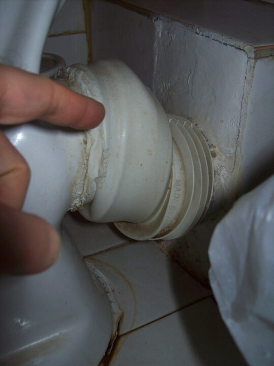

Krusty Δημοσ. 25 Μαρτίου 2020 Δημοσ. 25 Μαρτίου 2020 (επεξεργασμένο) Έχω πρόβλημα με την σύνδεση της λεκάνης της τουαλέτας στον PVC σωλήνα. Το διαμέρισμα μου είναι του 1992, οπότε η σύνδεση στον σωλήνα αποχέτευσης προέβλεπε λεκάνες με την έξοδο τους χαμηλά. Με τα χρόνια έσπασε η παλιά μου λεκάνη και δεν έβρισκα πουθενά παλαιού τύπου. Έβαλα καινούργιου τύπου με ψηλά την έξοδο τους και έναν λαστιχένιο προσαρμογέα. Όμως λόγω έλλειψη χώρου μπροστά από την λεκάνη, ο προσαρμογέας κάνει απότομα την κλίση του και έτσι στην ροή της αποχέτευσης εκεί χωράνε μόνο μερικά δάχτυλα. Με αυτόν τον τρόπο η λεκάνη μου βουλώνει πολύ άσχημα μερικές φορές ακόμα και αν ρίχνω κουβάδες νερό που δεν φεύγουν... Μπορώ να βρω στην Θεσσαλονίκη, έστω και με παραγγελία, λεκάνη παλαιού τύπου; Αν όχι, μπορεί να γίνει από τεχνίτη κανένα σοβαρό μερεμέτι, να γκρεμίσει μόνο λίγα πλακάκια εκεί στην σύνδεση στην φωτογραφία και να συνδέσει PVC σωλήνα με μεγάλη διατομή στην υπάρχουσα λεκάνη; Για ξεβούλωμα της τουαλέτα εκτός από ρίξιμο κουβάδων νερού από ψηλά και απότομα, κάνει και η βεντούζα; Κανένας άλλος τρόπος ή μηχάνημα με πίεση; Άσχετο, αυτοί οι νέοι μηχανισμοί καζανακιών είναι καλύτεροι από αυτούς παλιού τύπου με λάστιχο φούσκας; Μπορώ να τους βάλω και στο δικό μου παλιό καζανάκι με λάστιχο φούσκας; Πατάω πολλές φορές το κουμπί του καζανακιού μου για να σηκωθεί πλήρως το λάστιχο, οπότε υποψιάζομαι ότι έχει φθαρεί το λάστιχο (πώς αλλάζει;). Βγάζω τελείως το πορσελάνινο καζανάκι από την θέση του ή βάζω τον μηχανισμό (φώτο 2) από μέσα;) Ο μηχανισμός του φλοτέρ μου είναι μια χαρά. https://www.leroymerlin.gr/gr/udraulika/exoplismos-wc/exartimata-adallaktika/lastiho-fouskas-80700848/ https://www.leroymerlin.gr/gr/udraulika/exoplismos-wc/exartimata-adallaktika/mihanismos-omniplast-monis-rois-61356932/ φώτο 2 https://www.skroutz.gr/c/3591/exartimata-gia-kazanakia/f/964538/olokliromenoi-michanismoi.html?from=autocomplete&o=καζανακι+μηχανισμοι Ευχαριστώ για τις τυχόν απαντήσεις. Επεξ/σία 25 Μαρτίου 2020 από Krusty

troi.g Δημοσ. 26 Μαρτίου 2020 Δημοσ. 26 Μαρτίου 2020 Στις 25/3/2020 στις 4:52 ΜΜ, Krusty είπε Έχω πρόβλημα με την σύνδεση της λεκάνης της τουαλέτας στον PVC σωλήνα. Το διαμέρισμα μου είναι του 1992, οπότε η σύνδεση στον σωλήνα αποχέτευσης προέβλεπε λεκάνες με την έξοδο τους χαμηλά. Με τα χρόνια έσπασε η παλιά μου λεκάνη και δεν έβρισκα πουθενά παλαιού τύπου. Έβαλα καινούργιου τύπου με ψηλά την έξοδο τους και έναν λαστιχένιο προσαρμογέα. Όμως λόγω έλλειψη χώρου μπροστά από την λεκάνη, ο προσαρμογέας κάνει απότομα την κλίση του και έτσι στην ροή της αποχέτευσης εκεί χωράνε μόνο μερικά δάχτυλα. Με αυτόν τον τρόπο η λεκάνη μου βουλώνει πολύ άσχημα μερικές φορές ακόμα και αν ρίχνω κουβάδες νερό που δεν φεύγουν... Μπορώ να βρω στην Θεσσαλονίκη, έστω και με παραγγελία, λεκάνη παλαιού τύπου; Αν όχι, μπορεί να γίνει από τεχνίτη κανένα σοβαρό μερεμέτι, να γκρεμίσει μόνο λίγα πλακάκια εκεί στην σύνδεση στην φωτογραφία και να συνδέσει PVC σωλήνα με μεγάλη διατομή στην υπάρχουσα λεκάνη; Για ξεβούλωμα της τουαλέτα εκτός από ρίξιμο κουβάδων νερού από ψηλά και απότομα, κάνει και η βεντούζα; Κανένας άλλος τρόπος ή μηχάνημα με πίεση; Άσχετο, αυτοί οι νέοι μηχανισμοί καζανακιών είναι καλύτεροι από αυτούς παλιού τύπου με λάστιχο φούσκας; Μπορώ να τους βάλω και στο δικό μου παλιό καζανάκι με λάστιχο φούσκας; Πατάω πολλές φορές το κουμπί του καζανακιού μου για να σηκωθεί πλήρως το λάστιχο, οπότε υποψιάζομαι ότι έχει φθαρεί το λάστιχο (πώς αλλάζει;). Βγάζω τελείως το πορσελάνινο καζανάκι από την θέση του ή βάζω τον μηχανισμό (φώτο 2) από μέσα;) Ο μηχανισμός του φλοτέρ μου είναι μια χαρά. https://www.leroymerlin.gr/gr/udraulika/exoplismos-wc/exartimata-adallaktika/lastiho-fouskas-80700848/ https://www.leroymerlin.gr/gr/udraulika/exoplismos-wc/exartimata-adallaktika/mihanismos-omniplast-monis-rois-61356932/ φώτο 2 https://www.skroutz.gr/c/3591/exartimata-gia-kazanakia/f/964538/olokliromenoi-michanismoi.html?from=autocomplete&o=καζανακι+μηχανισμοι Ευχαριστώ για τις τυχόν απαντήσεις. Ακόμα και με αυτή τη μετατροπή δε δικαιολογείται να βουλώνει συνέχεια, ότι μπορεί να έχει λίγο μεγαλύτερη καθυστέρηση είναι λογικό. Μην τυχόν και όταν την αλλάξατε , έφυγε κάποιο κομμάτι μέσα στην αποχέτευση? διότι πολύ πιθανόν να ήταν κολλημένη με τσιμέντο. Εάν βουλώνει σ'εκεινο το σημείο , θα είναι άμεσο , μόλις ρίχνεις νερό θα γεμίζει άμεσα η λεκάνη. Εάν είναι πιο μετά ,θα δεις ότι θα αργήσει μερικά δευτερόλεπτα για να γεμίσει η λεκάνη με νερό. Εαν θέλεις να ασχοληθείς (αφού τα μαγαζιά είναι κλειστά ώστε να αγοράσεις κάποιο εργαλείο για ξεβουλωμα ) γέμισε ένα κουβά νερό , βάλτο διπλα της , βάλε μέσα στη λεκάνη μια μεγάλη σφουγγαρίστρα , και να τη δουλέψεις πάνω κάτω , σα βεντούζα , περίπου 7-8 φορες , τη βγάζεις , πατάς το καζανάκι και στο καπάκι ρίχνεις τον κουβά με το νερό. Οσον αφορά τους μηχανισμούς , ο δεύτερος που δείχνεις , πρέπει να βγάλεις το καζανάκι. Βάλε μια φωτό από το δικό σου. 1
Krusty Δημοσ. 26 Μαρτίου 2020 Δημοσ. 26 Μαρτίου 2020 (επεξεργασμένο) 1 ώρα πριν, troi.g είπε Ακόμα και με αυτή τη μετατροπή δε δικαιολογείται να βουλώνει συνέχεια, ότι μπορεί να έχει λίγο μεγαλύτερη καθυστέρηση είναι λογικό. Μην τυχόν και όταν την αλλάξατε , έφυγε κάποιο κομμάτι μέσα στην αποχέτευση? διότι πολύ πιθανόν να ήταν κολλημένη με τσιμέντο. Εάν βουλώνει σ'εκεινο το σημείο , θα είναι άμεσο , μόλις ρίχνεις νερό θα γεμίζει άμεσα η λεκάνη. Εάν είναι πιο μετά ,θα δεις ότι θα αργήσει μερικά δευτερόλεπτα για να γεμίσει η λεκάνη με νερό. Εαν θέλεις να ασχοληθείς (αφού τα μαγαζιά είναι κλειστά ώστε να αγοράσεις κάποιο εργαλείο για ξεβουλωμα ) γέμισε ένα κουβά νερό , βάλτο διπλα της , βάλε μέσα στη λεκάνη μια μεγάλη σφουγγαρίστρα , και να τη δουλέψεις πάνω κάτω , σα βεντούζα , περίπου 7-8 φορες , τη βγάζεις , πατάς το καζανάκι και στο καπάκι ρίχνεις τον κουβά με το νερό. Οσον αφορά τους μηχανισμούς , ο δεύτερος που δείχνεις , πρέπει να βγάλεις το καζανάκι. Βάλε μια φωτό από το δικό σου. Δεν βουλώνει και συνέχει, αλλά όπως έγραψα μερικές φορές και μόνον όταν την γεμίζουμε με σκληρά "πράγματα που είναι να φύγουν...!". Ήταν χωνευτή και σφραγισμένη γύρω-γύρω με σιλικόνη. Δηλαδή έμπαινε αν θυμάμαι καλά το αρσενικό πορσελάνινο μέρος της λεκάνης στον θηλυκό PVC σωλήνα της αποχέτευσης και γύρω-γύρω σιλικόνη. Όντως, όταν ρίχνω κουβά νερό όταν βουλώνει τότε γεμίζει άμεσα η λεκάνη. Έχει πολλά χρόνια που την αλλάξαμε την λεκάνη και είναι που είναι στενό εκείνο το σημείο, ίσως να έπιασε και λίγο πουρί μέσα. Τέλος συγνώμη για το δυσάρεστο, αλλά το βούλωμα συμβαίνει όταν υπάρχουν σκληρά κόπρανα ,οπότε δεν παίζει να υπάρχει κανένα εμπόδιο από τσιμέντο πχ πιο βαθειά στον σωλήνα αποχέτευση. Όταν δεν είναι βουλωμένη η ροή του νερού είναι τέλεια. Θα επανέλθω με φώτο εσωτερικά και εξωτερικά από το καζανάκι. Είχα δοκιμάσει να δω μήπως βγαίνει εκείνος ο μηχανισμός (φώτο 2) έβγαινε χωρίς να αποσυναρμολογήσω όλο το πορσελάνινο καζανάκι από την λεκάνη αλλά απ' όσο είδα δεν βγαίνει από μέσα. Επεξ/σία 26 Μαρτίου 2020 από Krusty

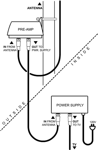

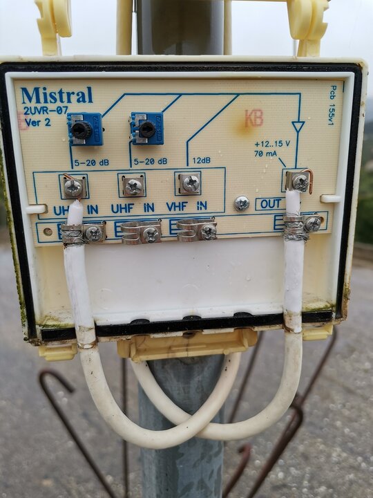

TR-909 Δημοσ. 27 Μαρτίου 2020 Δημοσ. 27 Μαρτίου 2020 Λόγω "έντονων καιρικών φαινομένων" το καλώδιο που φεύγει από τον ενισχυτή του ιστού της κεραίας και πάει στον ενισχυτή που στέλνει κεντρικά μέσα στο σπίτι κόπηκε - ελπίζω να τα λέω σωστά. Πήγα να κοιτάξω και σας παραθέτω την παρακάτω φωτό. Προσπαθώ να καταλάβω από που έφευγε το καλώδιο αυτό για να κατέβει στο σπίτι. Η εγκατάσταση έχει γίνει από ηλεκτρολόγο πριν αρκετά χρόνια και λόγω της κατάστασης είναι δύσκολο να έρθει - αν είναι κάτι που μπορώ να το κάνω εγώ για να μην είμαστε και χωρίς TV. Ευχαριστώ.
Petros Electron Δημοσ. 27 Μαρτίου 2020 Δημοσ. 27 Μαρτίου 2020 (επεξεργασμένο) 13 λεπτά πριν, TR-909 είπε Λόγω "έντονων καιρικών φαινομένων" το καλώδιο που φεύγει από τον ενισχυτή του ιστού της κεραίας και πάει στον ενισχυτή που στέλνει κεντρικά μέσα στο σπίτι κόπηκε - ελπίζω να τα λέω σωστά. Πήγα να κοιτάξω και σας παραθέτω την παρακάτω φωτό. Προσπαθώ να καταλάβω από που έφευγε το καλώδιο αυτό για να κατέβει στο σπίτι. Η εγκατάσταση έχει γίνει από ηλεκτρολόγο πριν αρκετά χρόνια και λόγω της κατάστασης είναι δύσκολο να έρθει - αν είναι κάτι που μπορώ να το κάνω εγώ για να μην είμαστε και χωρίς TV. Ευχαριστώ. Καλημερα, δεν λείπει κάτι στην φωτο. Αυτος ειναι ενας ενισχυτής ιστού.Το καλώδιο της εξόδου (OUT) παει στο εσωτερικό τροφοδοτικο που εχεις στο σπιτι. Αυτο τροφοδοτείτε με το ρεύμα της πρίζας (220V) και στελνει στον ενισχυτή (επανω) 12Vdc, μεσώ του καλωδίου και σου κατεβάζει το ενισχυμενο σημα. Επειτα στο τροφοδοτικο εχεις εξοδο για την TV. Τι ακριβώς σου κόπηκε? το καλώδιο της εξόδου ?. Δες το σχεδιο. Επισης το τροφοδοτικό εχει ενα λαμπακι. Αναβει αυτο? Επεξ/σία 27 Μαρτίου 2020 από Petros Electron 1
TR-909 Δημοσ. 27 Μαρτίου 2020 Δημοσ. 27 Μαρτίου 2020 59 λεπτά πριν, Petros Electron είπε Καλημερα, δεν λείπει κάτι στην φωτο. Αυτος ειναι ενας ενισχυτής ιστού.Το καλώδιο της εξόδου (OUT) παει στο εσωτερικό τροφοδοτικο που εχεις στο σπιτι. Αυτο τροφοδοτείτε με το ρεύμα της πρίζας (220V) και στελνει στον ενισχυτή (επανω) 12Vdc, μεσώ του καλωδίου και σου κατεβάζει το ενισχυμενο σημα. Επειτα στο τροφοδοτικο εχεις εξοδο για την TV. Τι ακριβώς σου κόπηκε? το καλώδιο της εξόδου ?. Δες το σχεδιο. Επισης το τροφοδοτικό εχει ενα λαμπακι. Αναβει αυτο? Καλημέρα με μπέρδεψε μέσα στη βροχή ότι το το καλώδιο OUT, από τον "PREAMP" το είχε πιάσει πάνω στο κοντάρι και ανέβαινε πάλι προς τα επάνω όπου τελικά φάνηκε το κόψιμο - τέλος καλό όλα καλά. Με την πρώτη ευκαιρία πρέπει να αλλάξω το καλώδιο γιατί έχει φθαρεί σε τέτοιο σημείο που ...θρυμματίζεται. Ευχαριστώ πολύ για την βοήθεια. 1
