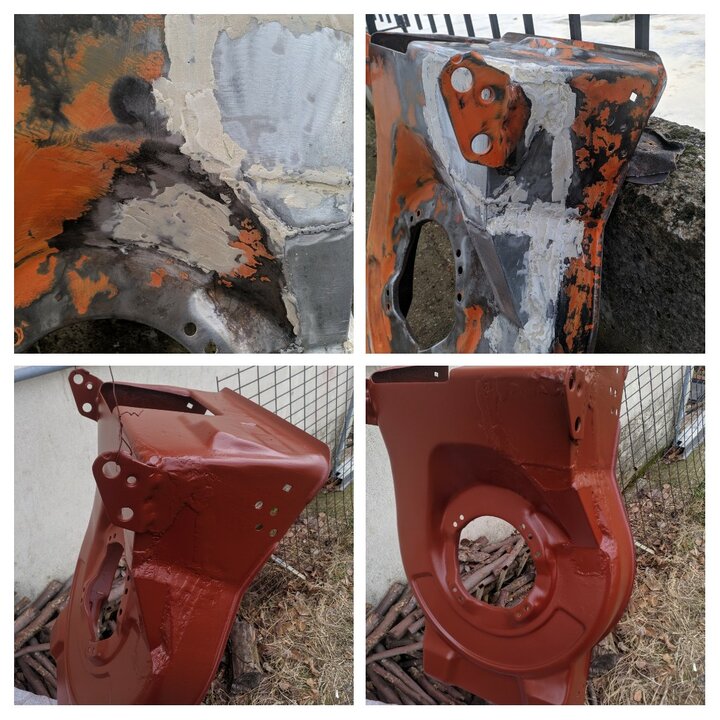

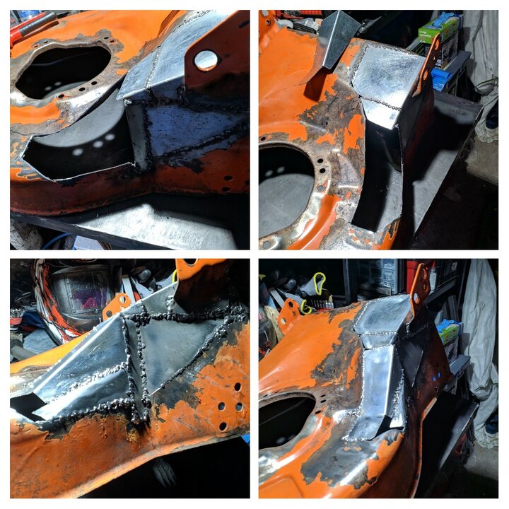

thanasisxask Δημοσ. 24 Μαρτίου 2020 Δημοσ. 24 Μαρτίου 2020 (επεξεργασμένο) Επισκευή μηχανής γκαζόν. Η επισκευή έγινε με λαμαρίνα 1mm. Την κόλλησα με την mig (ήθελε πολύ υπομονή) μετά με flap disk λειανα τις κολλήσεις, με σιδηροστοκο πέρασα τις ατέλειες (όταν ξεραθηκε τον έτριψα με 120αρι γυαλόχαρτο) και στο τέλος, αφού την έτριψα και την καθάρισα με ασετον, την έβαψα με χρώμα σασί. Επεξ/σία 24 Μαρτίου 2020 από thanasisxask 4
