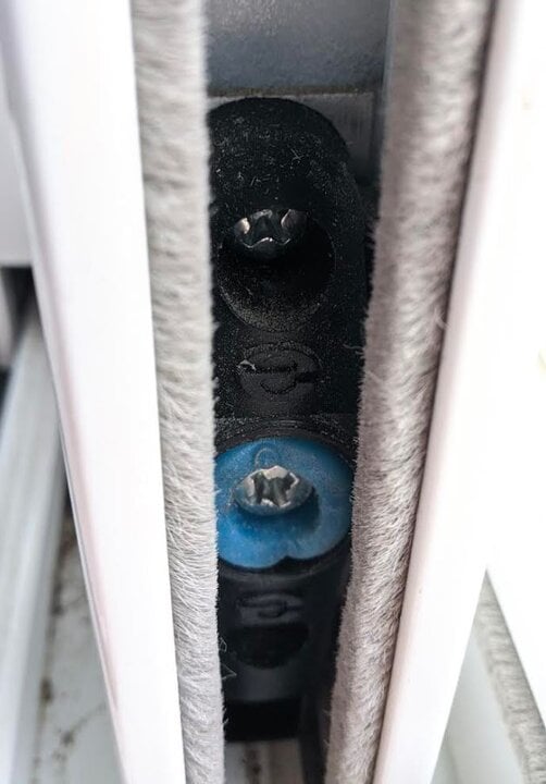

greekfragma Δημοσ. 22 Μαρτίου 2020 Δημοσ. 22 Μαρτίου 2020 Παιδιά το έλυσα το θέμα. Το πρόβλημα ήταν σε ένα ξεβίδωτο ρυθμιστικό που επειδή ήταν μισοσφιγμένο δεν κουνιόταν από τη θέση του για να θεωρήσω οτι ήθελε κάτι. Ήταν στο εσωτερικό κάθετο αυλάκι του παραθύρου. Εκεί βρίσκονται 2 τέτοια παπαράκια. Ένα ψηλά και ένα χαμηλά. Το χαμηλό που είχα εύκολη πρόσβαση ήταν οκ. Το πάνω που δε φαινότανε είχε κρεμάσει αλλά δεν είχε φύγει απο τη θέση του. Μόλις το έσφιξα το παράθυρο ασφάλισε σωστά χωρίς σκαλοπάτι. Αυτό στη φώτο είναι το κάτω. 2
