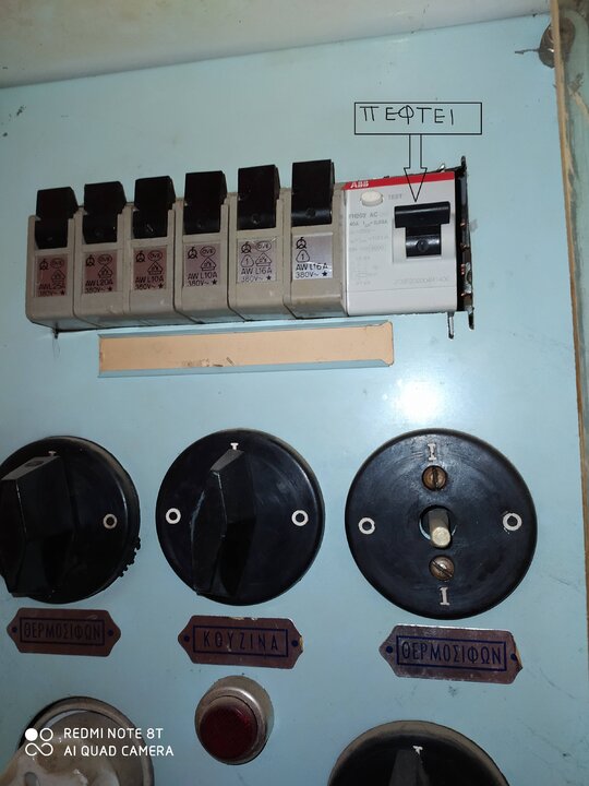

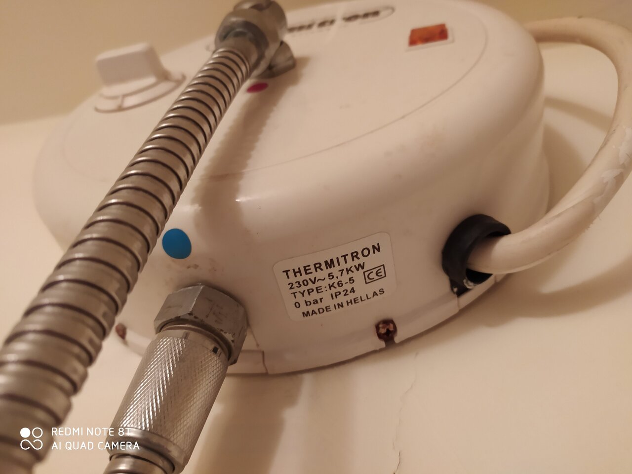

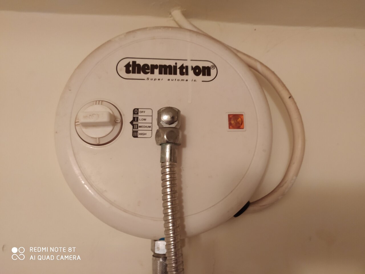

stelios18120 Δημοσ. 15 Μαρτίου 2020 Μέλος Δημοσ. 15 Μαρτίου 2020 Στις 10/3/2020 στις 11:20 ΜΜ, deathblade είπε Ανοίγω τη βρύση,βάζω το χέρι από κάτω και πέφτει ο γενικός μετά από μισό,το πολύ ένα λεπτό..Και να τονίσω πως ο ταχυθερμοσίφωνας είναι κλειστός,στο 0.. Το ίδιο συμβαίνει και αν τον ανοίξω,μόνο που ο γενικός πέφτει πολύ πιο γρήγορα,μέσα σε λίγα δευτερόλεπτα... Υποθέτω κάπου υπάρχει διαρροή ρεύματος..Καμμιά ιδέα για το που ακριβώς είναι το πρόβλημα? Εμφάνιση κρυμμένου περιεχομένου Με την πρώτη ευκαιρία άλλαξε πίνακα. Δεν κοστίζει πολύ. Ο συγκεκριμένος που έχεις είναι πολύ πολύ παλιός και δεν σου παρέχει καμία ασφάλεια. 1
