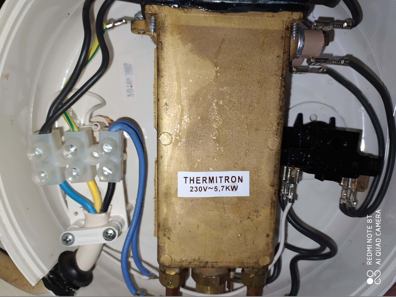

Ανοίγω τη βρύση,βάζω το χέρι από κάτω και πέφτει ο γενικός μετά από μισό,το πολύ ένα λεπτό..Και να τονίσω πως ο ταχυθερμοσίφωνας είναι κλειστός,στο 0..
Το ίδιο συμβαίνει και αν τον ανοίξω,μόνο που ο γενικός πέφτει πολύ πιο γρήγορα,μέσα σε λίγα δευτερόλεπτα...
Υποθέτω κάπου υπάρχει διαρροή ρεύματος..Καμμιά ιδέα για το που ακριβώς είναι το πρόβλημα?

Επειδή η εγκατάσταση σου είναι μουσειακή μπορεί να ευθύνονται διάφορα. Σαν πιθανότερη αιτία πιθανολογώ την αντίσταση του ταχυθερμαντήρα. Άνοιξε τον και προσπάθησε να αποσυνδέσεις τα άκρα της αντίσταση από το κύκλωμα. Αν υπάρχει κάποιο άλλο πρόβλημα σε αυτόν θα γίνει εμφανές όταν θα ανοιχτεί.

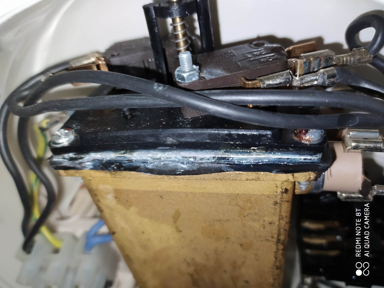

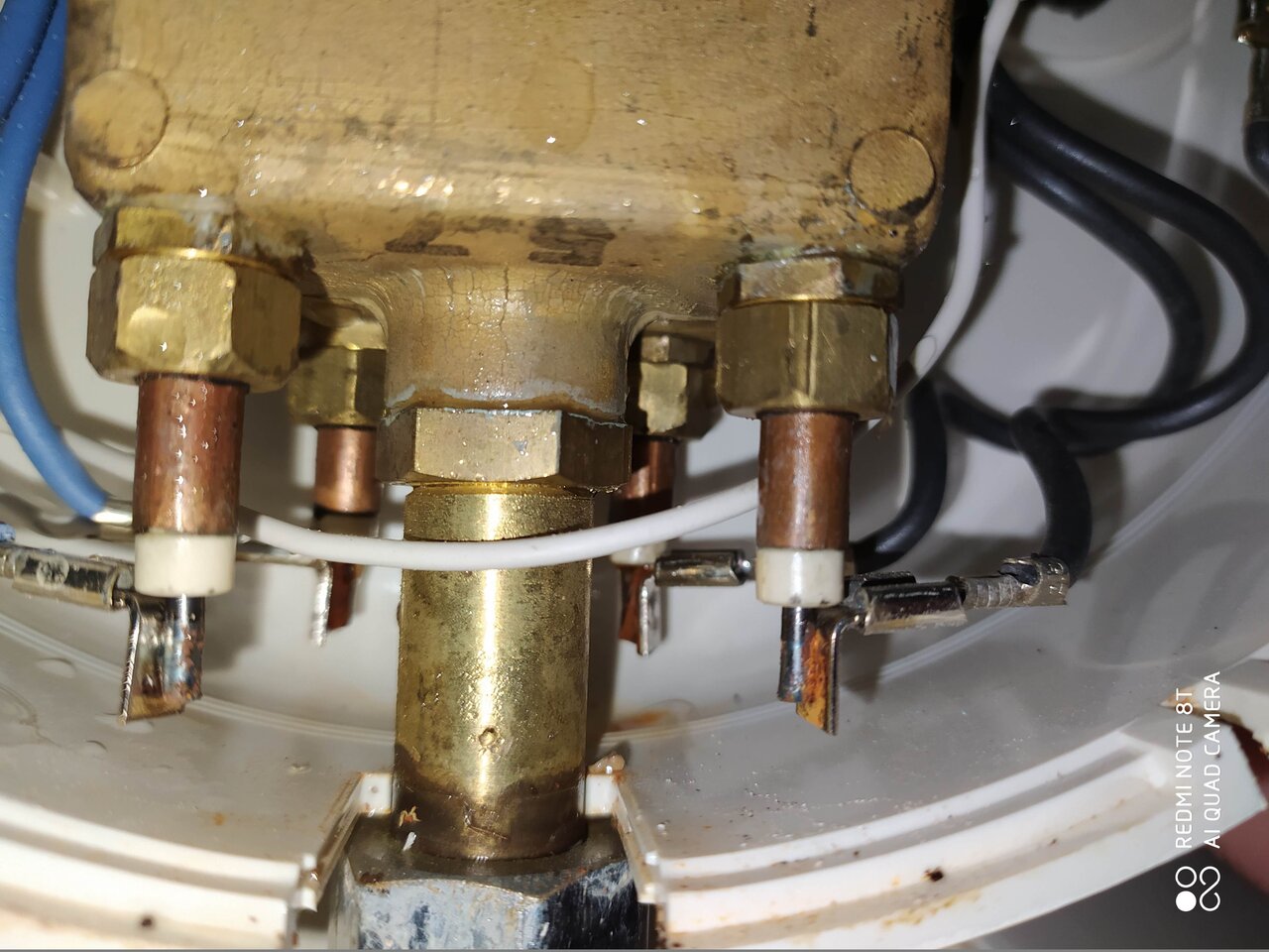

Μόλις τον άνοιξα..Τελικά δεν φταίει η εγκατάσταση..
Κάπου βγάζει νερό(μάλλον από το πάνω μέρος),έχουν βραχεί τα καλώδια και βραχυκυκλώνει..
Λέω να το αποσυναρμολογήσω για να το ελέγξω καλύτερα και όταν στεγνώσει να δοκιμάσω να περάσω νερό από μέσα...Λογικά θα φανεί από που ακριβώς χάνει...
