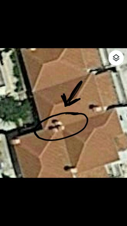

zio10 Δημοσ. 5 Μαρτίου 2020 Δημοσ. 5 Μαρτίου 2020 Έχω θέμα υγρασίας στη μία πλευρά του σπιτιού και αντίστοιχα έχει και το σπίτι από την άλλη πλευρά. Όταν βρέχει το πρόβλημα γίνεται πιο έντονο και ο τοίχος γίνεται υγρός σε κάποια σημεία. Έχουμε καταλήξει με τον ιδιοκτήτη ότι κάτι γίνεται με τη στέγη, εκεί που ενώνονται οι στέγες των δύο σπιτιών δηλαδή ή με τις υδρορροές. Ήρθε κάποιος, υποτίθεται κάτι έκανε αλλά δεν λύθηκε το πρόβλημα. Τι μάστορας πρέπει να το δει; Κάποιος που ασχολείται με στέγες, με υδρορροές ή με μονώσεις;
ParhsG Δημοσ. 5 Μαρτίου 2020 Δημοσ. 5 Μαρτίου 2020 3 λεπτά πριν, zio10 είπε Έχω θέμα υγρασίας στη μία πλευρά του σπιτιού και αντίστοιχα έχει και το σπίτι από την άλλη πλευρά. Όταν βρέχει το πρόβλημα γίνεται πιο έντονο και ο τοίχος γίνεται υγρός σε κάποια σημεία. Έχουμε καταλήξει με τον ιδιοκτήτη ότι κάτι γίνεται με τη στέγη, εκεί που ενώνονται οι στέγες των δύο σπιτιών δηλαδή ή με τις υδρορροές. Ήρθε κάποιος, υποτίθεται κάτι έκανε αλλά δεν λύθηκε το πρόβλημα. Τι μάστορας πρέπει να το δει; Κάποιος που ασχολείται με στέγες, με υδρορροές ή με μονώσεις; Σε εναν ιδανικο κοσμο ο μηχανικος. Στη πραξη πετας λεφτα εως ωτου λυθει. Τι ειδους στεγη ειναι; Αν ειναι κεραμιδια δεν ασχολουνται οι εταιριες μονωσεων. Ισως καποιος σκεπας που να το χει. Πρεπει να μας δωσεις λεπτομεριες και φωτο. 1
zio10 Δημοσ. 5 Μαρτίου 2020 Δημοσ. 5 Μαρτίου 2020 (επεξεργασμένο) 8 λεπτά πριν, ParhsG είπε Σε εναν ιδανικο κοσμο ο μηχανικος. Στη πραξη πετας λεφτα εως ωτου λυθει. Τι ειδους στεγη ειναι; Αν ειναι κεραμιδια δεν ασχολουνται οι εταιριες μονωσεων. Ισως καποιος σκεπας που να το χει. Πρεπει να μας δωσεις λεπτομεριες και φωτο. Κατάλαβα, ευχαριστώ! Κεραμίδια είναι. Φωτογραφία δεν μπορώ να βγάλω, δεν έχω πρόσβαση εκεί... απλά έχει βάλει υγρασία εκείνη η πλευρά και στους δύο ορόφους ( είχα βάλει παλιότερα και φωτογραφία) και όταν βρέχει ο τοίχος στον έναν όροφο φαίνεται έντονα πιο υγρός. Ο ιδιοκτήτης λέει ότι ίσως χρειάζεται μεγαλύτερη υδρορροή για να προλαβαίνει να τραβήξει τα νερά από τις δύο στέγες. Επεξ/σία 5 Μαρτίου 2020 από zio10
ParhsG Δημοσ. 5 Μαρτίου 2020 Δημοσ. 5 Μαρτίου 2020 13 λεπτά πριν, zio10 είπε Κατάλαβα, ευχαριστώ! Κεραμίδια είναι. Φωτογραφία δεν μπορώ να βγάλω, δεν έχω πρόσβαση εκεί... απλά έχει βάλει υγρασία εκείνη η πλευρά και στους δύο ορόφους ( είχα βάλει παλιότερα και φωτογραφία) και όταν βρέχει ο τοίχος στον έναν όροφο φαίνεται έντονα πιο υγρός. Ο ιδιοκτήτης λέει ότι ίσως χρειάζεται μεγαλύτερη υδρορροή για να προλαβαίνει να τραβήξει τα νερά από τις δύο στέγες. απλα δεν εχω εικονα πως ειναι το σημειο της ενωσης που λες αν εκανες ενα σχεδιο ισως βοηθουσε. Εγω ειχα παντως προβλημα εκει που ενωνεται ο τοιχος με κεραμιδια γιατι δεν ειχε υγρομονωση. Οι εταιρίες μονωσεων ζητουσαν 1500 ευρω για 10 τετραγωνικα να βαλουν ασφαλτοπανο περιμετρικα μονο με ψηφιδα. Τελικα μου εβαλε ασφαλτοπανο με ασταρωμα πισα και το εβαψε μετα σκεπας και λυθηκε το θεμα. 1
zio10 Δημοσ. 5 Μαρτίου 2020 Δημοσ. 5 Μαρτίου 2020 8 λεπτά πριν, ParhsG είπε απλα δεν εχω εικονα πως ειναι το σημειο της ενωσης που λες αν εκανες ενα σχεδιο ισως βοηθουσε. Εγω ειχα παντως προβλημα εκει που ενωνεται ο τοιχος με κεραμιδια γιατι δεν ειχε υγρομονωση. Οι εταιρίες μονωσεων ζητουσαν 1500 ευρω για 10 τετραγωνικα να βαλουν ασφαλτοπανο περιμετρικα μονο με ψηφιδα. Τελικα μου εβαλε ασφαλτοπανο με ασταρωμα πισα και το εβαψε μετα σκεπας και λυθηκε το θεμα. Βάζω μια εικόνα από google maps, δεν ξέρω αν βοηθάει. Το δικό μου σπίτι είναι αυτό που δείχνει το βέλος και το πρόβλημα είναι στο κυκλωμένο σημείο.
ParhsG Δημοσ. 5 Μαρτίου 2020 Δημοσ. 5 Μαρτίου 2020 (επεξεργασμένο) 3 λεπτά πριν, zio10 είπε Βάζω μια εικόνα από google maps, δεν ξέρω αν βοηθάει. Το δικό μου σπίτι είναι αυτό που δείχνει το βέλος και το πρόβλημα είναι στο κυκλωμένο σημείο. Ειναι λιγο περιεργο αλλα αν λιμναζουν νερα ισως βρισκει καπου.. Επισης βλεπω κατι καμινάδες; μπορει και απο εκει να υπαρχει θεμα δηλαδη περιμετρικα ισως να θελει καποιο ασφαλτοπανο/σφραγιστικο αν εχει ρωγμες.. αλλα μονο εικασιες.. Μπορεις να ρωτησεις σκεπα αν θες.. ξερω εναν αν εισαι αττικη. Επεξ/σία 5 Μαρτίου 2020 από ParhsG
