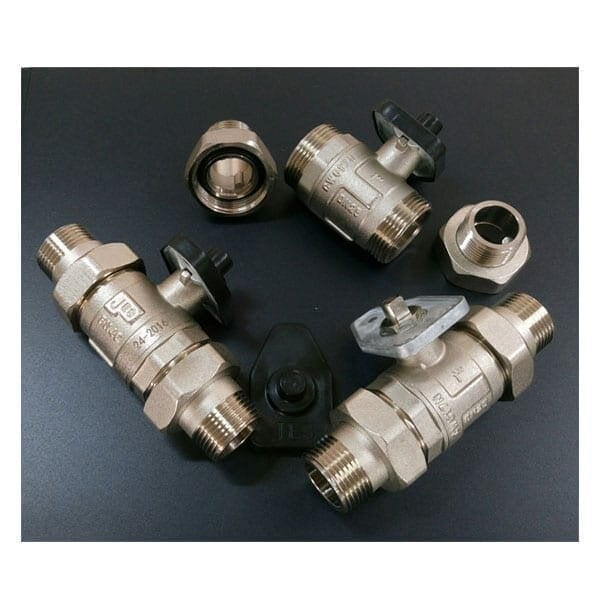

ParhsG Δημοσ. 29 Φεβρουαρίου 2020 Δημοσ. 29 Φεβρουαρίου 2020 (επεξεργασμένο) Υπαρχει καποιο κλειδι για αυτα τα ρακορ; πανω στη φωτογραφια φαινονται δυο δοντακια εσωτερικα. Εκοψα ενα σιδερο με τροχο για να φτιαξω κατι να ταιριαζει και να το λυσω απο μια συστολη που ουτε με γκαζοταναλιες knipex δεν εβγαινε Επεξ/σία 29 Φεβρουαρίου 2020 από ParhsG
