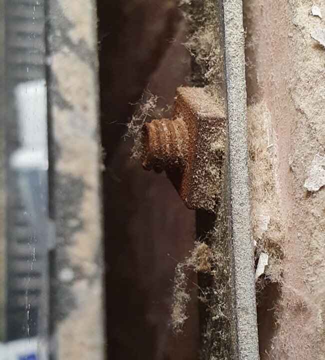

panosno1com Δημοσ. 23 Φεβρουαρίου 2020 Share Δημοσ. 23 Φεβρουαρίου 2020 16 ώρες πριν, htaccess είπε Αυτά τα παξιμάδια συνήθως βρίσκονται σε φωλιές συγκράτησης ή είναι κολλημένα με ηλεκτροπόντα (δεν φαίνεται το κόλλημα), δεν έχεις πρόσβαση στην βίδα που βιδώνει πάνω σε αυτό ?? Ετσι ειναι το παξιμαδι... Ειναι το αντιστοιχο και στην αλλη πλευρα και συγκρατει ενα μικρο καθρεφτη με 2 ντουλαπακια. Αυτο το γκρι δεξια που φαινεται ειναι κατι σαν λάμα πανω στο πλακακι για να στηριζεται υποθετω. Συνδέστε για να σχολιάσετε Κοινοποίηση σε άλλες σελίδες άλλες επιλογές

htaccess Δημοσ. 23 Φεβρουαρίου 2020 Share Δημοσ. 23 Φεβρουαρίου 2020 4 ώρες πριν, panosno1com είπε Ετσι ειναι το παξιμαδι... Ειναι το αντιστοιχο και στην αλλη πλευρα και συγκρατει ενα μικρο καθρεφτη με 2 ντουλαπακια. Αυτο το γκρι δεξια που φαινεται ειναι κατι σαν λάμα πανω στο πλακακι για να στηριζεται υποθετω. Χμμ...είναι λίγο παλιά κατασκευή και σκουριασμένη. Γνώμη μου είναι, καλό καθαρισμό με συρματόβουρτσα (ή πινελάκι αν δεν έχεις) περιμετρικά πάνω στο παξιμάδι και στην βίδα για να φύγει κάθε ξένο σώμα. Θα το ψεκάσεις με wd40, μετά από λίγο χρόνο και με το αντίστοιχο κλειδί (να εφαρμόζει ακριβώς) για το παξιμάδι, θα προσπαθήσεις να το ξεβιδώσεις γυρίζοντας το κλειδί αριστερόστροφα (ανάποδα απ` ότι γυρίζουν οι δείκτες στο αναλογικό ρολόϊ). Πιθανολογώ ότι με τον παραπάνω τρόπο δεν θα έχεις πρόβλημα να τις αφαιρέσεις/ξεβιδώσεις. Συνδέστε για να σχολιάσετε Κοινοποίηση σε άλλες σελίδες άλλες επιλογές
RVgtr Δημοσ. 23 Φεβρουαρίου 2020 Share Δημοσ. 23 Φεβρουαρίου 2020 ^^ Παρε ενα τροχο και καψτο Συνδέστε για να σχολιάσετε Κοινοποίηση σε άλλες σελίδες άλλες επιλογές
