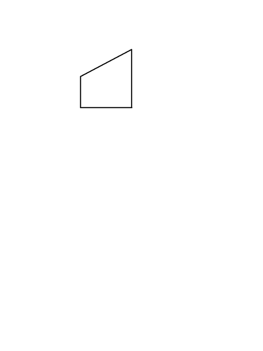

Moderators Spect~ Δημοσ. 20 Φεβρουαρίου 2020 Moderators Δημοσ. 20 Φεβρουαρίου 2020 (επεξεργασμένο) Λοιπον επειδη ο εγκεφαλος μου εχει παραδωσει πνεύμα σημερα και δεν ειμαι σε φαση να χαλασω την ηρεμια ρωταω εδω. Θελω να φτιαξω ενα ξυλινο περιγραμμα, κασαδουρα, σαν της φωτογραφιας για να βαλω μια πορτα. Το δεξι και το αριστερο ξυλο θα μπουν δεξια και αριστερα αντιστοιχα απο το ξυλο που ειναι κατω. Στην πανω μερια προφανως που θα γινει η ενωση λογω κλισης θα πρεπει να κοπουν τα ξυλα στις αντιστοιχες μοιρες ωστε να μπορουν να δεσουν. Πως θα βρω αυτες τις μοιρες; Επεξ/σία 20 Φεβρουαρίου 2020 από Spect~
papoys1 Δημοσ. 20 Φεβρουαρίου 2020 Δημοσ. 20 Φεβρουαρίου 2020 4 λεπτά πριν, Spect~ είπε Λοιπον επειδη ο εγκεφαλος μου εχει παραδωσει πνεύμα σημερα και δεν ειμαι σε φαση να χαλασω την ηρεμια ρωταω εδω. Θελω να φτιαξω ενα ξυλινο περιγραμμα, κασαδουρα, σαν της φωτογραφιας για να βαλω μια πορτα. Το δεξι και το αριστερο ξυλο θα μπουν δεξια και αριστερα αντιστοιχα απο το ξυλο που ειναι κατω. Στην πανω μερια προφανως που θα γινει η ενωση λογω κλισης θα πρεπει να κοπουν τα ξυλα στις αντιστοιχες μοιρες ωστε να μπορουν να δεσουν. Πως θα βρω αυτες τις μοιρες; Τη φωτογραφία ξέχασες αλλά νοητά θα σου πω τι τις θέλεις τις μοίρες και παιδεύεσαι αφού δεν έχεις το κατάλληλο εργαλείο;;;; Πάρε ένα χαρτόνι κάνε πατρόν τις γωνίες αφού δεν είναι ορθή γωνία και μετά σημάδεψε το ανάλογο ξύλο και κόψε το.......
Moderators Spect~ Δημοσ. 20 Φεβρουαρίου 2020 Moderators Δημοσ. 20 Φεβρουαρίου 2020 Μόλις τώρα, papoys1 είπε Τη φωτογραφία ξέχασες αλλά νοητά θα σου πω τι τις θέλεις τις μοίρες και παιδεύεσαι αφού δεν έχεις το κατάλληλο εργαλείο;;;; Πάρε ένα χαρτόνι κάνε πατρόν τις γωνίες αφού δεν είναι ορθή γωνία και μετά σημάδεψε το ανάλογο ξύλο και κόψε το....... Ειχες ενα δικιο για τη φωτογραφια. Αμα λαχει αγοραζω μοιρογνωμονιο απ τα τζαμπο 😛
Jiakometi Δημοσ. 20 Φεβρουαρίου 2020 Δημοσ. 20 Φεβρουαρίου 2020 10 λεπτά πριν, Spect~ είπε Λοιπον επειδη ο εγκεφαλος μου εχει παραδωσει πνεύμα σημερα και δεν ειμαι σε φαση να χαλασω την ηρεμια ρωταω εδω. Θελω να φτιαξω ενα ξυλινο περιγραμμα, κασαδουρα, σαν της φωτογραφιας για να βαλω μια πορτα. Το δεξι και το αριστερο ξυλο θα μπουν δεξια και αριστερα αντιστοιχα απο το ξυλο που ειναι κατω. Στην πανω μερια προφανως που θα γινει η ενωση λογω κλισης θα πρεπει να κοπουν τα ξυλα στις αντιστοιχες μοιρες ωστε να μπορουν να δεσουν. Πως θα βρω αυτες τις μοιρες; Με αυτό ..... 1

DrLo Δημοσ. 20 Φεβρουαρίου 2020 Δημοσ. 20 Φεβρουαρίου 2020 (επεξεργασμένο) 1 ώρα πριν, Spect~ είπε Λοιπον επειδη ο εγκεφαλος μου εχει παραδωσει πνεύμα σημερα και δεν ειμαι σε φαση να χαλασω την ηρεμια ρωταω εδω. Θελω να φτιαξω ενα ξυλινο περιγραμμα, κασαδουρα, σαν της φωτογραφιας για να βαλω μια πορτα. Το δεξι και το αριστερο ξυλο θα μπουν δεξια και αριστερα αντιστοιχα απο το ξυλο που ειναι κατω. Στην πανω μερια προφανως που θα γινει η ενωση λογω κλισης θα πρεπει να κοπουν τα ξυλα στις αντιστοιχες μοιρες ωστε να μπορουν να δεσουν. Πως θα βρω αυτες τις μοιρες; τΙ εννοείς πως θα βρεις τις μοίρες; - εννοείς πώσες μοίρες είναι αν ξέρεις τα μήκη του παραπάνω τραπεζίου (υποθέτουμε ότι οι κάτω γωνίες είναι 90) ή - πως θα μετρήσεις τη γωνία στο άνοιγμα που έχεις (κάτω από κάποια σκάλα υποθέτω); .. και στις 2 περιπτώσεις λίγη τριγωνομετρία λυκείου βοηθά . Αν η αριστερή πλευρά είναι Α, η δεξιά είναι Β η οριζόντια Γ για την οξία πάνω δεξιά θα είναι γωνία1 = atan(Γ/(Β-Α)) ... όπου atan η συνάρτηση "τόξο εφαπτωμένης" η αμβλεία στα αριστερά θα είναι 180-γωνία1 , Το καλύτερο είναι πάντως να "μεταφέρεις" τη γωνία από εκεί που θες να μπει το κάσωμα πάνω στο ξύλο προς κόψιμο με κάποια εργαλείο σας αυτό που φαίνεται παραπάνω ή παρόμοιο Εγώ κάποιες φορές για τετοια δουλειά "κοβω πατρόν" τις γωνίας με κάποιο χαρτόνι Επεξ/σία 20 Φεβρουαρίου 2020 από DrLo 1
ParhsG Δημοσ. 20 Φεβρουαρίου 2020 Δημοσ. 20 Φεβρουαρίου 2020 Μηπως εννοει τα φαλτσα που πρεπει να κοψει; 1 ώρα πριν, Doubt είπε Γιατί να μην κάνει; Θα αγοράσεις όμως σακί 40 κιλών; https://www.praktiker.gr/m/p/etoimos-sovas-durostick-d-32-5kg-leyko-100033 Γιατι αυτος δεν εχει w2 και ειναι gp γενικης χρησης αν και για καποιο λογο ειναι πιο ακριβοι. 40 κιλα ισως ειναι πολλα αλλα δε θα παει σκουπιδια εχει πολλα μερεμετια το σπιτι 3 ώρες πριν, Spect~ είπε Λοιπον επειδη ο εγκεφαλος μου εχει παραδωσει πνεύμα σημερα και δεν ειμαι σε φαση να χαλασω την ηρεμια ρωταω εδω. Θελω να φτιαξω ενα ξυλινο περιγραμμα, κασαδουρα, σαν της φωτογραφιας για να βαλω μια πορτα. Το δεξι και το αριστερο ξυλο θα μπουν δεξια και αριστερα αντιστοιχα απο το ξυλο που ειναι κατω. Στην πανω μερια προφανως που θα γινει η ενωση λογω κλισης θα πρεπει να κοπουν τα ξυλα στις αντιστοιχες μοιρες ωστε να μπορουν να δεσουν. Πως θα βρω αυτες τις μοιρες; Δυστυχως δε ξερω πως θα το εκανε μαραγκος χωρις να μετρησει αλλα με ψαξιμο θα το βρεις. Αν θες να κοψεις για φαλτσα και εχεις μετρησει γωνια πχ 70 180 - 70 = 110 / 2 = 55 πρεπει να κοπει το καθε ξυλο
Moderators Spect~ Δημοσ. 20 Φεβρουαρίου 2020 Moderators Δημοσ. 20 Φεβρουαρίου 2020 Αν φάλτσα είναι τα κοψίματα που γίνονται στα δύο ξύλα ωστε να ενωθούν τότε αυτά ψάχνω
